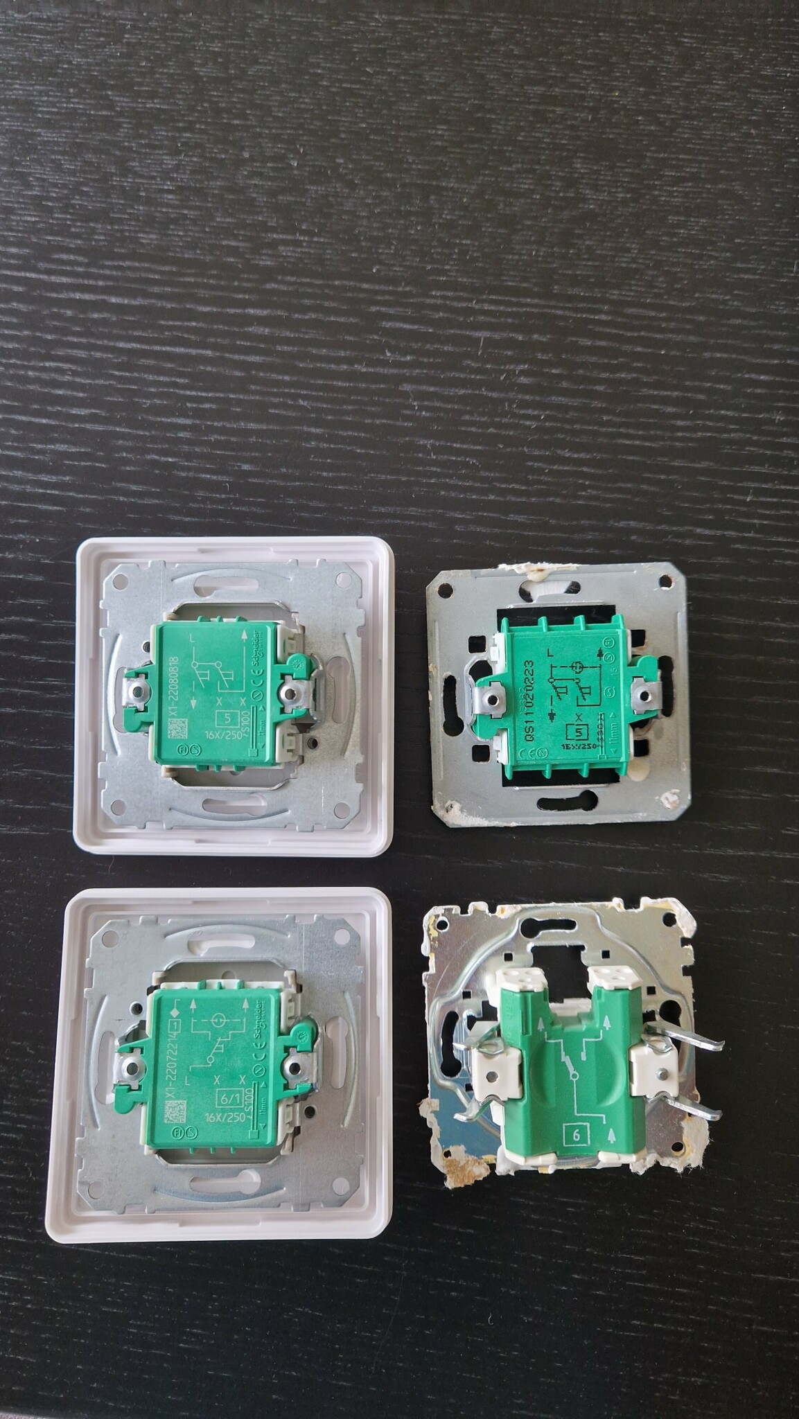

Ska byta två strömbrytare här hemma.
De nya jag har här hemma är till vänster på bilden, och de gamla jag ska ersätta till höger.
Kan någon bara bekräfta att det är rätt.
Jag hade en Schneider trapp, den här ska tända en lampa som också kan tändas från 2 andra ställen.
Det andra jag hade hemma var en Schneider kronomkopplare, den tänder 2 olika lampor och endast från denna strömbrytare.
De gamla ser ut att vara exakt samma typ av strömbrytare som jag tänkt ersätta de med.
Stämmer det?

Ja det stämmer.
Dom är märkta med siffror, 6 (6/1) och 5 som talar om vad dom är för något.
