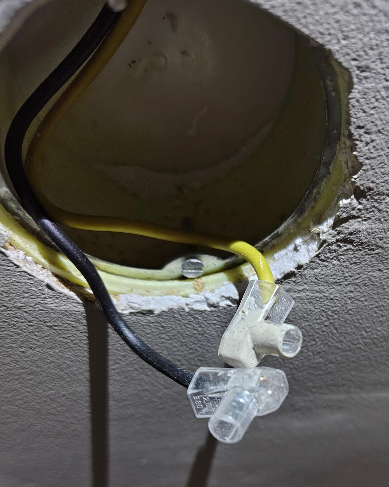

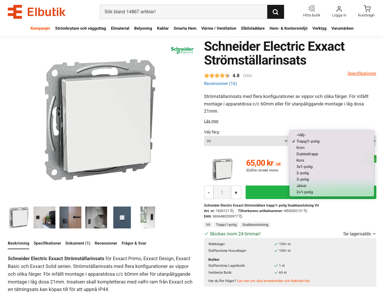

Jag tror att jag har fått lite grepp om det, men behöver fortfarande få lite klarhet i 1 vs 2 polig strömbrytare. Uppskattar om ni kan hjälpa mig med det. Kan man koppla både 1-polig och 2-polig strömbrytare som kablarna ser ut i bilden nedan? Vilken skillnad är det i hur man kopplar 1-polig vs 2-polig strömbrytare?
Är det bara dessa 2 kablar, så passar en 1-polig/ trapp bra. Den har 1 växlande kontakt. Det enda du behöver tänka på är att du sätter en ledning på "pil in" och sedan väljer någon av "pil ut" som passar till hur du vill att funktionen ska vara. Tänt med knappen intryckt upptill eller nedtill.
