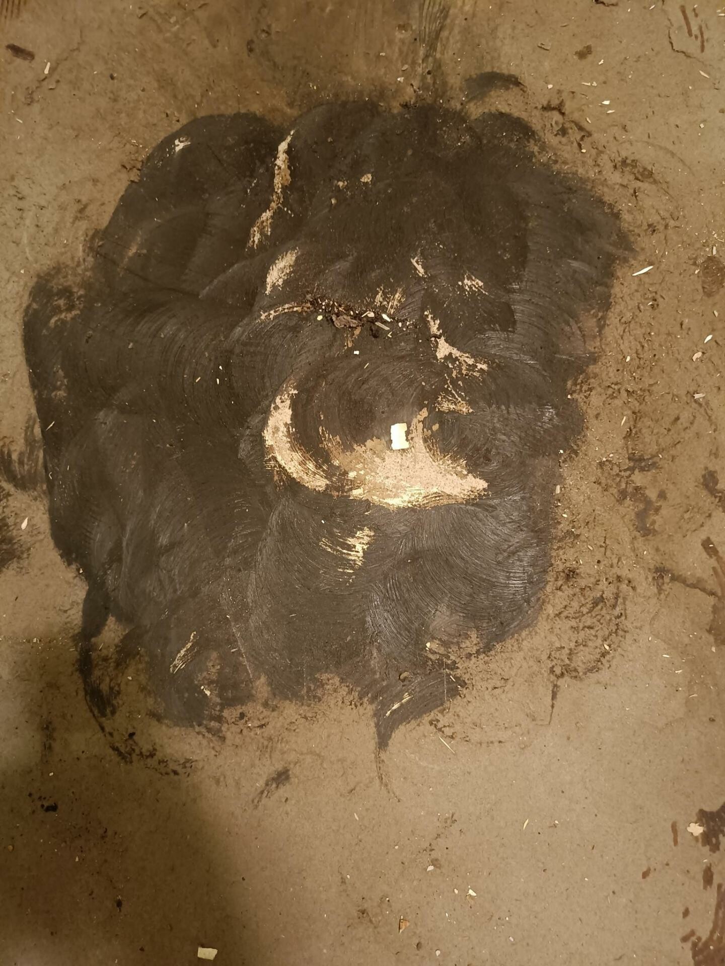

Jag håller på att renovera en liten toalett (1.4kvm) i bottenplan på ett hus från 60-talet. Nuvarande golv är en plastmatta på (vad jag tror) är tjärpapp, som i sin tur ligger på betonggolv.
Jag har hyrt en betongslip för att ta bort tjärpappen (och den tunna "filtliknande" ytan som ligger ovanpå), men det går sådär. Jag valde en vanlig slipskål (för betong), för jag visste inte riktigt hur underlaget såg ut. Ikväll har jag testslipat lite och den kommer visserligen ner till betongen men maskinen blir varm och tjäran blir till små bollar som lätt sätter sig på slipskålen. Nu funderar jag på om jag måste skaffa en annan slipskål, eller om man bara ska "köra på"?
Slipskålen har jag köpt själv, så den bryr jag mig inte särskilt mkt om... Men efter ett par minuter var skären rätt väl täckta med tjära och det kändes som den inte var särskilt effektiv.
Bifogat bild som visar ett par minuters körning.
En annan fråga (som kanske passar bättre i annat forum), behöver jag ta bort all tjära? Planen är att lägga elektriskt golvvärme, sen flytspackla över slingorna.

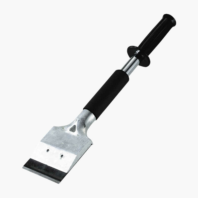

Börja med en golvskrapa
Skrapa för att få bort så mycket som möjligt. Typ 95% ska bort innan du slipar.
Resterna tar du med slipmaskinen.
En annan metod är varmluftspistol och spackelspade innan slipning.
Ps.
Tänk på att det du håller på med kan innehålla asbest. Det går inte att se, vill man veta så är det analys som gäller.
