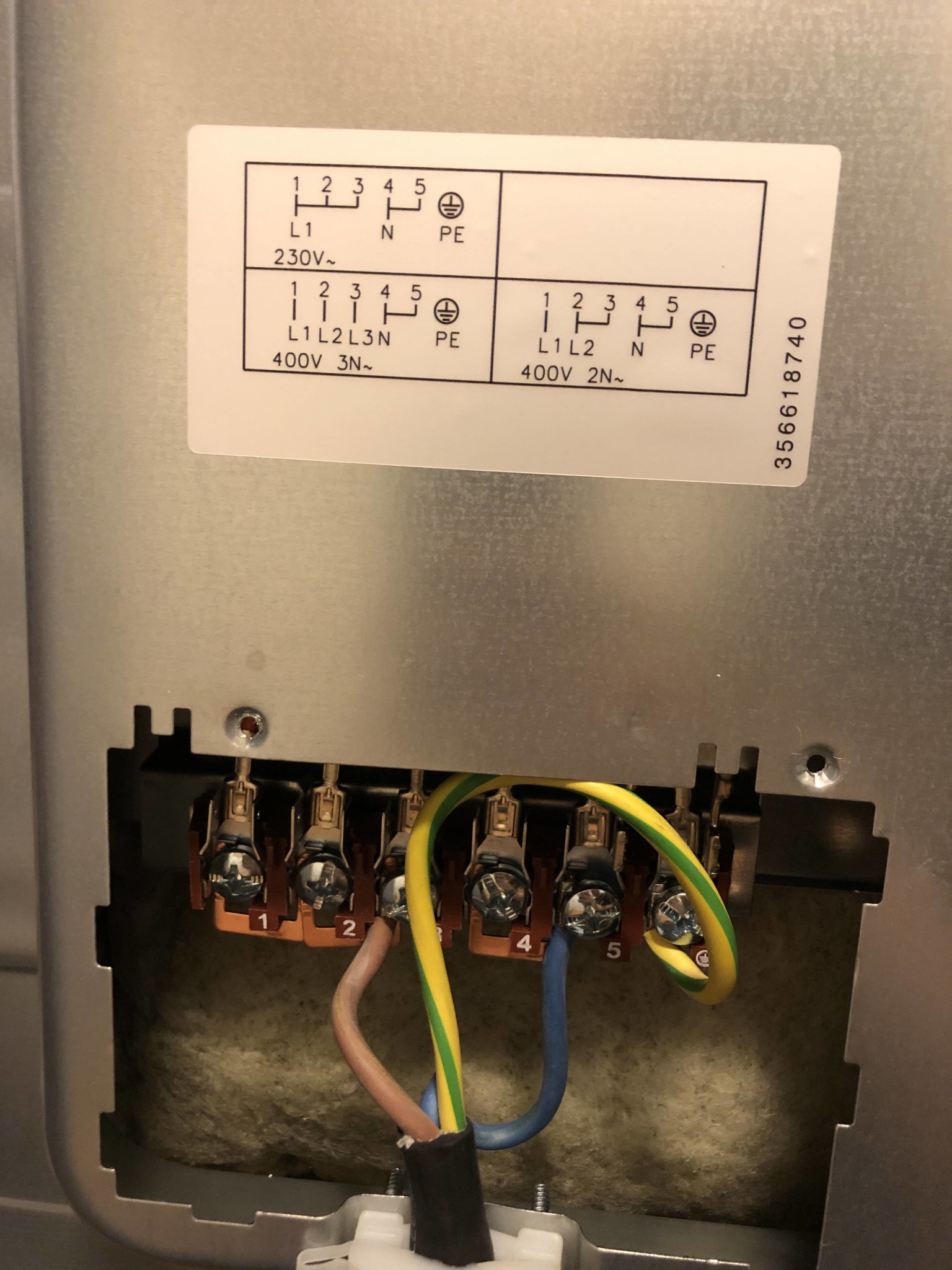

Fick hem en ny spis idag (med induktionshäll) och den levererades utan kontakt och med fel sladdställ för att passa min eldragning. I väggen har jag ett perilexuttag med 3x16a säkring och nolla. I spisen sitter det enbart tre kablar, fas, nolla och jord.
jag har googlat en massa och som jag förstått det är det grövre kablar (4,5mm) som används när spisen ska kopplas till en fas och att det även behövs en kraftigare säkring. Hos mig är varje ledning dragen med 2,5mm kabel och det är som sagt tre säkringar på 16 a.
På spisen finns tre kopplingsscheman tryckta som visar antingen med en, två eller tre faser. (Se bild)
Om jag förstått det hela rätt så borde det räcka för mig att köpa en perilexkontakt med sladdställ som har fem ledare med 2,5mm tjocklek och koppla dessa enligt schemat som syns nere till vänster i bilden. Och sedan ska det funka. Stämmer detta eller är jag ute och cyklar? Det känns rätt enligt mina kunskaper men vill gärna dubbelkolla innan jag gör något. ♂️

Antingen ber du butiken skicka ett perilexsladdställ gratis eller så köper du ett själv. Att installera det är inte svårt (och inte heller olagligt). Koppla enligt alternativet 3N~, glöm inte att ta bort byglarna mellan faserna.

Tack! Då har jag tänkt rätt, det var skönt att höra. Och ja, byglarna ska jag inte glömma.tommib skrev:
