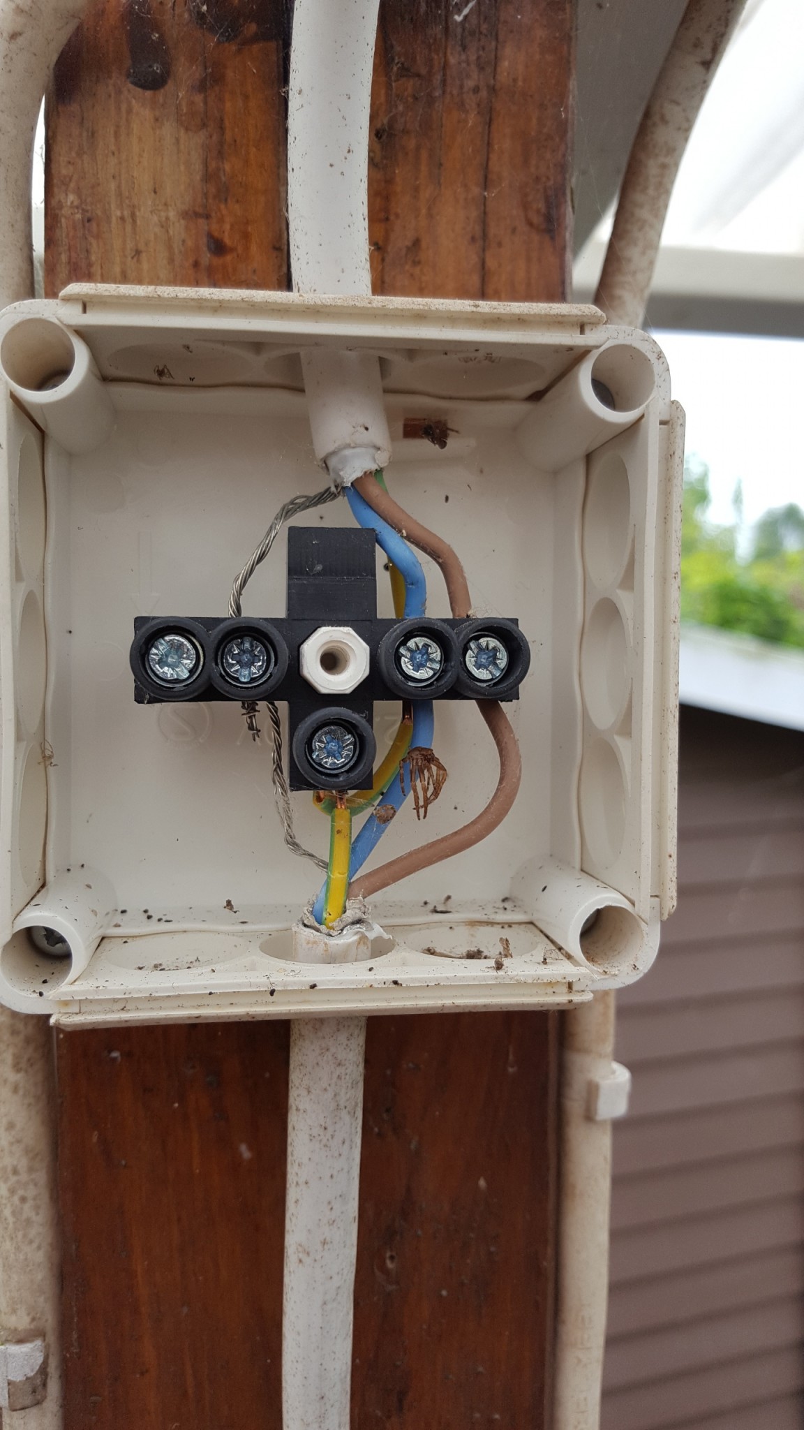

Skall metalltråden kopplas så här eller skall den kopplas tillsammans med den gulgröna?
Det är ok att koppla ihop biledaren så. Man kan koppla ihop den med skyddsledaren, men det är inget krav, det beror på om man tycker det är lämpligt. Biledaren bör dock vara ansluten till skyddsjord i matande ände av hela denna ledning.

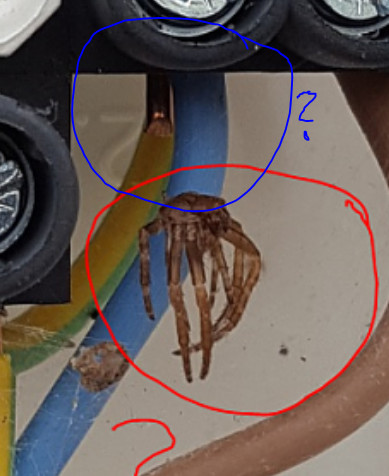

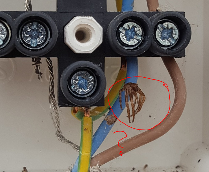

Men vad är detta ? Inte färdigkopplat hoppas jag. Eller en död spindel ?
tommib
Jag reagerade också på den där men det är med största sannolikhet en död spindel.
Jo det är nog en spindel, men även isoleringen ( blå ring ) på PE är lite "skum" .
Det är väl änden på den blå som kommer uppifrån, den gröna/gula ligger förmodligen under plint och det blir en synvilla.
Bo.Siltberg
Tack alla , blen rolig tråd, spindeln såg jag nog utan att tänka på det när jag tog fotot☺
Ok, spindel och synvilla, man ser nog för mycket av spöken, så här på kvällskanten :p . För övrigt har TS ju redan fått svaret av Bo tidigare här i tråden.
