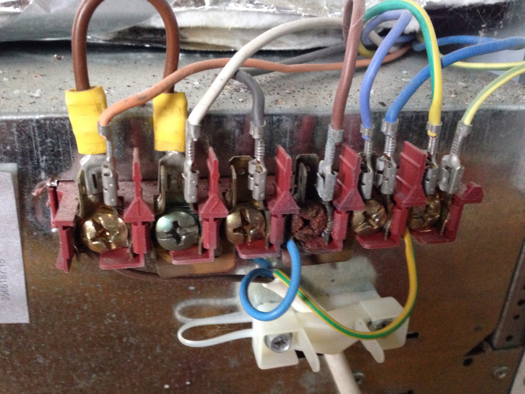

Jag har haft problem till och från att huvudsäkringar går i stugan. Började misstänka spisen och drog ut den från väggen för att kolla om någon tråd lossnat. Det är en 230 V enfas säkrad 10 A. Blev lite fundersam när jag ser kopplingen i plinten och jämför med kopplingsschemat. Ska inte inkommande nolla sitta på samma plint som de två neutralledare som leder in i spisen?
Noterade även att skruven till nollan är rostig. varför? kan detta leda till att den ibland inte får kontakt och säkringen går?

Den skall ju vara inkopplad enl. alterrnativ 1. Om du tittar så har du en kopparbygel mellan 4 o 5 på din bild. Precis som du har en kopparbygel mellan 2 och 3.
Att skruven är rostig är inte så bra. Dålig kontakt kan ge värme och sönderbränd kopplingsplint, eller i värsta fall brand. Men det syns inga tecken på värme på bilden. Att huvudsäkringen löser ut har knappast med rosten att göra, den skulle snarare göra att det går mindre ström.
Du skriver att den är säkrad 10A på enfas. Det är väldigt lite för en enfasinkopplad spis. Men det är din huvudsäkring som löser ut. Verkar väldigt konstigt. Hur stor huvudsäkring har du? Och har du bara enfasmatning av stugan?

Spontant undrar man ju om spisen verkligen är säkrad. Bryts stömmen till spisen om du bryter "spissäkringen"? Även 16A är lite klent för en enfaspis. De är vanliga i flerfamiljshus där lägenheterna har 25A huvudsäkring (enfas) och 20A spisäkring.
