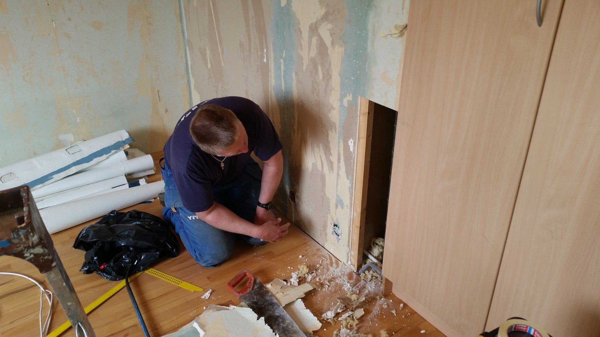

Rätt att kräva ytterligare undersökning vid dolt fel?

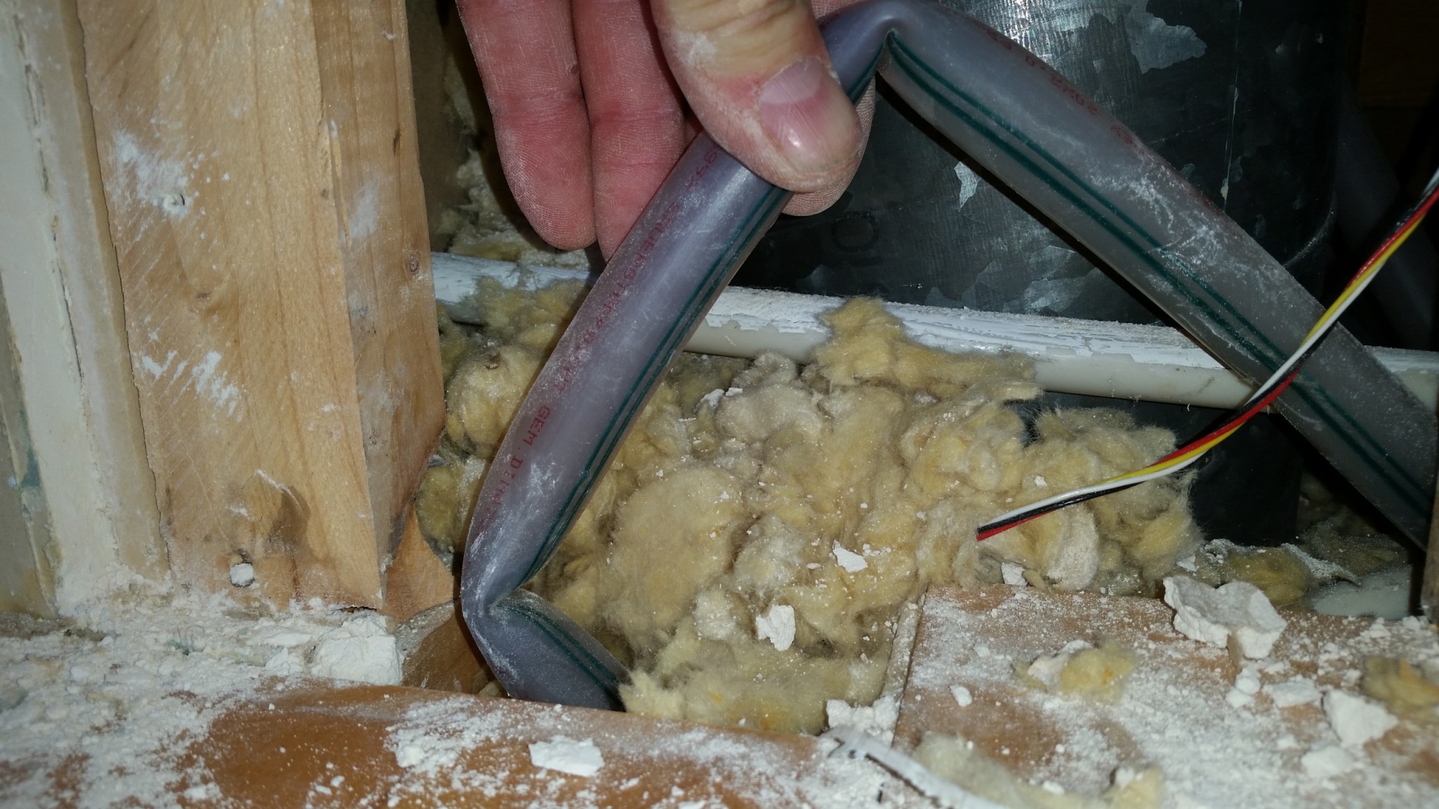

Se bilderna. Det är till- eller frånloppet till rummet som är tokigt, och slangen går mer eller mindre i ett U där det är vinklar. Rena turen att vi såg det, då det stack upp ur isoleringen när vi tog bort gipsskivan.hempularen skrev:Den felaktiga vattenburna golvvärmen borde ju inte ha så mycket med felaktig el att göra. Så om det inte fanns några andra tecken på felaktigheter med golvärmen så kan det säkert gå som dolt fel.
Men bevisbördan att det är fel ligger på dig som köpare så du kan inte formellt tvinga säljaren att betala ytterligare undersökningar.
Felbeskrivningen låter konstig i mina öron. Dels att man skulle ha gjort 90 gradersböjar som då troligen knäcker slangen, men också hur du kunde se detta vid en väggrivning.

Jag förstår din oro för fler fel. Den som installerat det där har rätt dålig koll.
Är du säker på att det där röret är i drift?
Nyfiken, vad är det för eltrådar som syns på bilden?
Mig veterligen finns det bara en golvvärmeinstallation i huset, och den blir svagt ljummen när man drar upp värmen i huset, men inte till de grader som pannan anger som ut-temp. Rummen ligger i princip rakt ovanför pannrummet så det bör inte tappa så mycket värme på vägen upp. Andra rum längre bort i huset klarar sig fint.hempularen skrev:
Trådarna är till termostaten som sitter på väggen ovanför hålet vi tog upp, ingen snygg dragning där heller. Det horisontella röret bakom är antingen för el eller antennkablage.

Nej, det är mer komplicerat än så.
Ett fel man kan ha rätt att få ersättning för är ett fel man som köpare inte har haft anledning att förvänta sig, ex. med ledning av husets ålder och allmäna skick. Dessutom så kan man inte få ersättning för fel som man kunde upptäcka eller borde kunnat upptäcka vid en nogrann undersökning.
Det som antytts högre upp i tråden är att eftersom det fanns ett känt fel med eldragningen i huset så borde du kunnat misstänka fel även med golvärmen.
Det känns lite väl orelaterat med elfel mot fel i vattenburen golvärme, så det argumentet kanske är lite väl långtgående. Men det kan finnas andra skäl till att du borde kunnat misstänka fel med golvärmen.
Du skriver att temperaturen på rören till värmen är lägre än utgående temp från pannan. Det är normalt. Golvvärme skall ha lägre temp än radiatorvatten. Därför sitter det en s.k shuntgrupp som blandar in svalare vatten till golvärmeslingan. Det finns en del andra lösningar för att hålla ner temperaturen.
Om jag förstår rätt så har du problem att få upp temperaturen i huset, så det kan givetvis finnas något fel, men just att temperaturen till golvet är lägre än pannans utgående är inte en felindikation, frågan är hur låg temp det går till golven.
Röret du har hittat kan givetvis inte fungera, det kommer att vara nära noll i flöde, men det ser så uppenbart dåligt ut att det verkar osannolikt att det verkligen är inkopplat.
