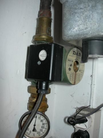

Fick hjälpa igång cirkulationspumpen i morse. Den har varit lite sådär i flera år, men går att få igång med en värmande hand (dask). Detta är dock första gången jag tvingats ta till skruvmejseln och snurra igång den.
Har någon erfarenhet av detta? Dvs hur akut kan det vara att byta den? Kan det helt enkelt bero på rostflagor i vattnet?

Vilken typ av pump är det,om nyare installation finns kanske avstängning på var sida om pumpen,finns pumpar på jula både myson och mecc med två olika cc avstånd,kolla detta så kanske du kan byta själv annars om mer ovanlig pump och inga avstängningar måste du nog tappa systemet och kanske beställa pump från rinkaby eller kalla på vvsare ,lagren är nog vatten eller permanentsmorda så jag vet inte om det går att fixa annat än ny pump.

Avstängning finns, men jag kan inte rubba dom, dvs jag vågar inte ta i, speciellt inte igår när det var -24 ute. Dessutom ser det ut som en djungel av adaptrar med 15 olika gängor... Jag är bra på att koppla sladdar, inte rör. Jag håller tummarna att pumpen håller till sommaren, annars får det bli en röris. Drar han sönder nånting så får han ju fixa det också!
Pumpen är märkt 230V så den kan inte vara alltför många årtionden gammal.
Det kom lite vatten från navet när jag lossade på täckbrickan. Är det normalt? Vattensmord?
Vattnet är allt annat än rent (rostbrunt), men vad jag förstår är det bättre att låta det vara än att byta vattnet? Det är ett öppet expansionskärl i huset.

De flesta cirkulationspumpar brukar becka igen efter några år med nedsatt pumpförmåga som följd. Så länge pumpen snurrar finns det hopp. Skruva loss motordelen sitter med fyra insexskruv och gör ren skovelhjulet det är i regel det som tätnar pumpen tar in vattnet i centrum på hjulet och sedan slungas vattnet vidare av centrifugalkraften. Ta en ståltråd och peta rent samtidigt som du sköljer skovelhjulet under rinnande vatten. Själva pumphuset kan man ta ett papper och torka rent. Det är alltid bra att ha en cirkulationspump i reserv. Smörj gärna in anslutningarna med fett på pumpen innan montering.

Jag kan också rapportera att det inte var så akut. Pumpen har gått klockrent de senaste två åren
Hehe, en gammal tråd som har återuppstått från de döda
Gamla pumpar kan kärva ibland utan att det är något akut. På vissa pumpar kan det vara kondingen som jäklas, så den inte orkar igång själv, men sånt har du ju koll på.
