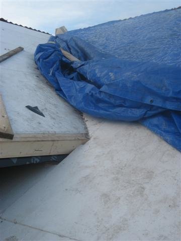

Hur ska jag göra med min försänkta ränndal längst ner mot hörnet? Ska vattnet släppas ut på det nedre taket eller ska jag fånga upp det i hängrännan på nå vis :rolleyes:
Nån som har förslag?
på min fars hus har dom fortsatt med den kanske 10-20 cm,så den ligger uppepå tegelpannorna på det andra taket så vattnet rinner ner till det andra taket.
Ja, så får det nog bli.
hej ! i innerhörnet gör man en skopa,som går ner på yttertaket o sedan över pannorna på höger sida,o över pannan nedanför,o upp på takfotsbrädan en bit.. Nu monteras ränndalsplåten ner i skopan,rännan kan nu monteras med en gavel,så vattnet kommer i skopan.
