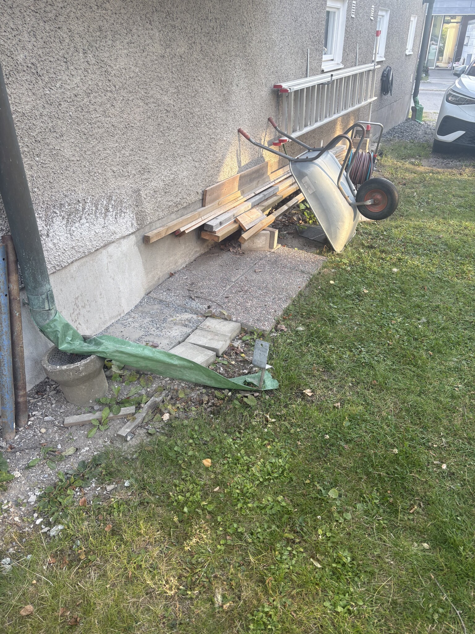

Hej jag behöver råd när vi ska lägga marksten (50 kvm) på vår garageuppfart. Det blir en vanlig sten, visby kanske.
1. Ska vi lägga kantsten också längs husväggen? Eller räcker husväggen som ”kant”?
2. Ska vi gräva ner en stenkista (kassett) till stupröret längst in eller lägga en ränndal längs väggen ut till gatan? Vid det andra stupröret tänker vi ränndal
Vad anser expertisen?

Det är en utseende fråga men ni kanske vill ha en fris runt läggningen? I så fall blir det även mot garagets grund.
Du får inte leda ditt dagvatten ut på gatan, ja det är lämpligt att du gör stenkista/kasset under din stenläggning.

Tack Frerider för svar! Aha, så det är bara en utseende-fråga? Den ene hantverkaren menade att vi var tvungna att ha en kantsten längs med huset. Den andre sa "inte nödvändigt".
Hantverkarnarna menade också att det är tillåtet att leda ut dagvatten på gatan. "Dagvattnet går ju redan idag ut på gatan" sa den ende. Men jag har hört om lokalt omhändertagande av dagvatten (LOD) även om det är ett tag sedan. Du säger inte tillåtet... Det är inte lätt att veta vad som gäller. Det kan också vara så att det är berg i marken och då kan en kassett vara svår att få plats med. Och hur gör man då?

Det är en smaksak kan vara snyggt att ha det som ram runt hela stenläggningen.
Ja det är LOD som reglerar detta, jag tror att alla kommuner i Sverige följer det. Vad jag vet så får man inte leda ut sitt dagvatten på vägen, sedan finns det en mängd gamla fastigheter som har det så men det är en annan femma.
Men gör man om tomten så gäller ju dom nya föreskrifterna så tänker jag.

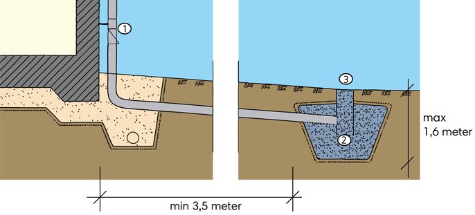

Du menar den här typen av stenkista som Nodra skriver om?
Länken till kassetten jag skickade är också en typ av stenkista (i varje fall samma funktion) men utan sten.
  • Illustration av stenkistans placering och funktion enligt Nodras beskrivning, med måttangivelser för korrekt installation.

En sak till: den här typen av stenkista håller i ca 10 år skriver Nodra. Därefter blir den igensatt. Vi hade tänkt att markstenen på garageuppfarten skulle hålla längre än så...
Frerider
Min erfarenhet säger att dom håller mycket längre, en stenkista kan se lite olika ut.
Det viktiga är att du har en Lövrens där stupröret möter dagvattenrör. Vanligt vis strax över marknivån, för har man inte det så sätter stenkistan igen sig.
