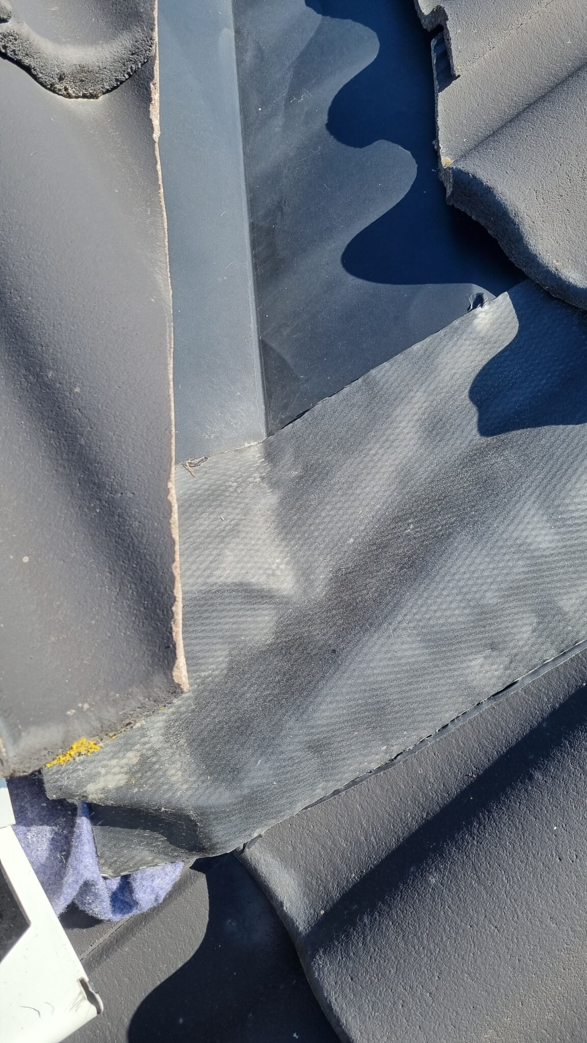

Besiktigade taket och ser att ränndalen har en mystisk avslutning, se bilden.
Klarar jag byta ränndalen själv? Är normalt händig och har nyss byggt ett förstugutak över gaveldörren, men är lite höjdrädd.
Finns det info om hur man gör någonstans?
Närbild av en takränndal med ett oregelbundet avslut, omgiven av takpannor.

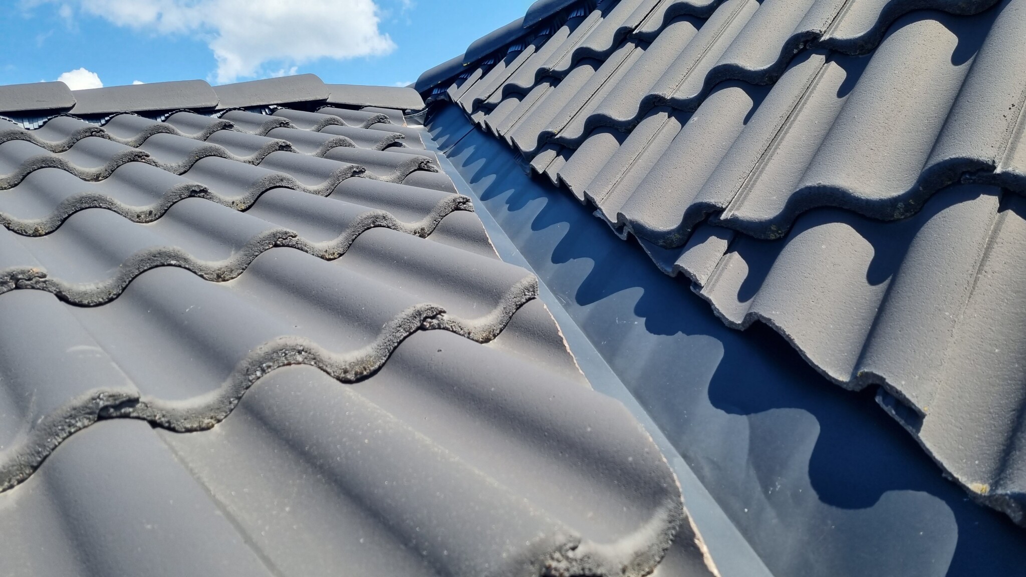

Infogar bild på hur det ser ut högst upp.

Har du bytt taket eller upptäckte du detta nu?
Hur ser det ut under duken?
Du fixar det tyvärr inte själv för det ska sitta en skopa där.
