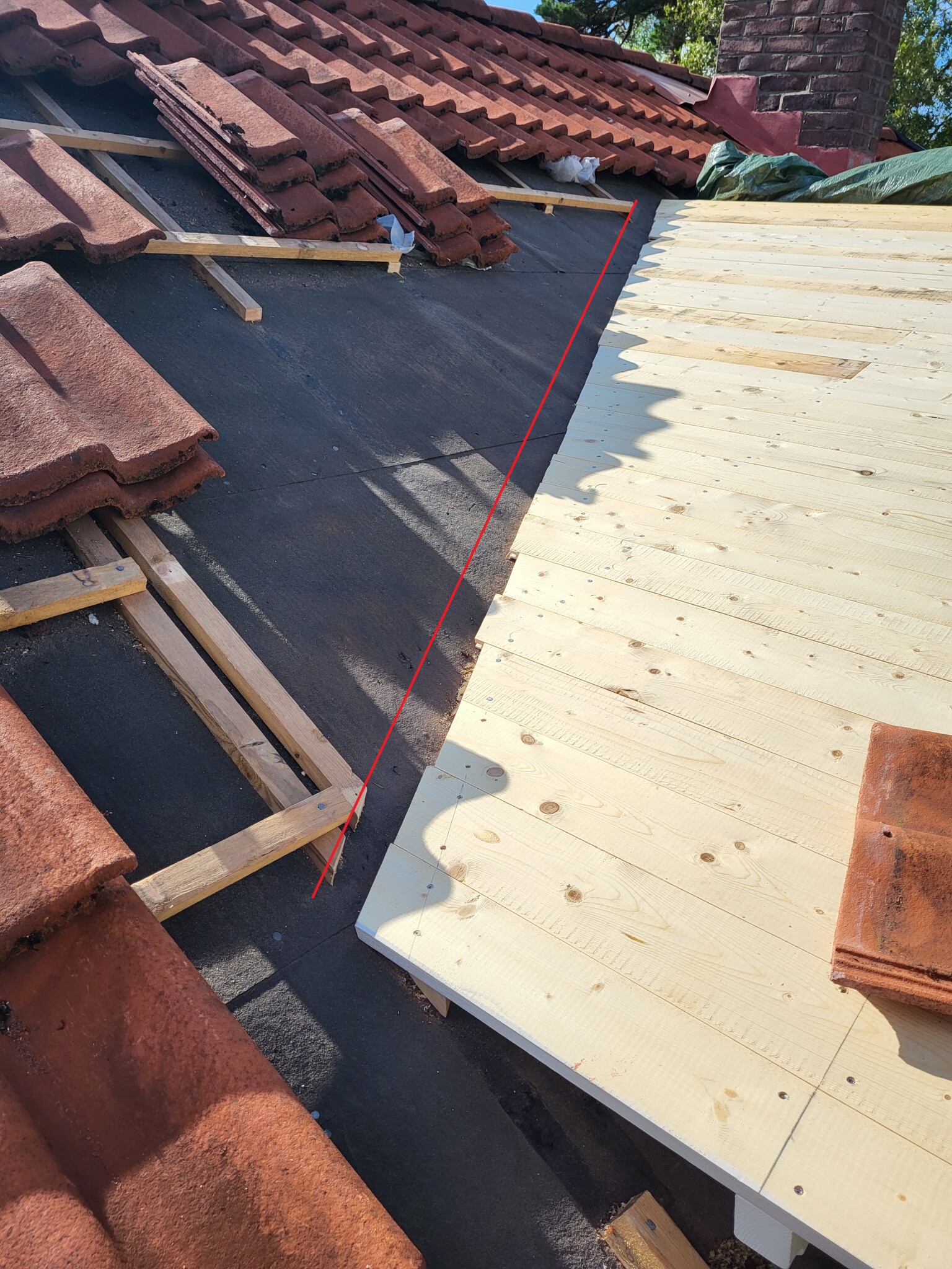

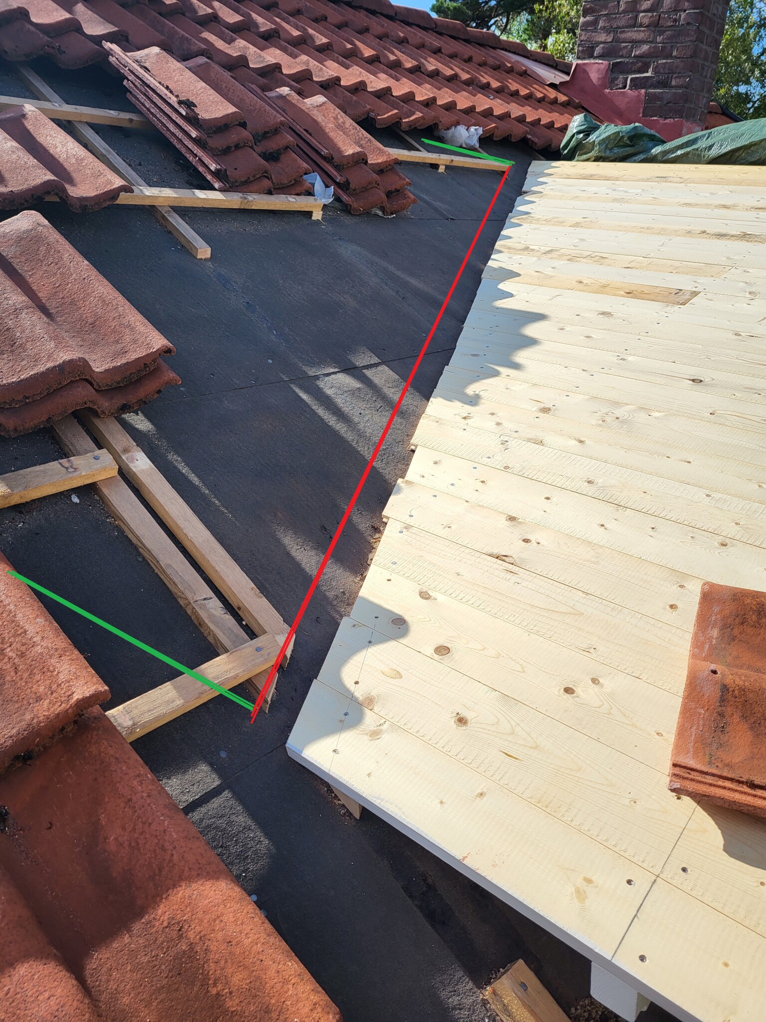

Jag bygger en farstukvist och har kommit till ränndalen mellan utbyggnaden och befintligt hus.
I dänndalen tänkte jag lägga (nerifrån och upp):
1. Underlagsduk
2. Underbeslag
3. Ränndalsremsa
4. Underlagsduk ut på det nya taket
När jag pratade med plåtslagaren som skall lägga det nya taket (bandtäckning) sa han att jag kunde skära upp underlagsduken på det befintliga taket och skjuta in 1, 2 och 3 (i listan ovanför) så att de hamnar den befintliga underlagsduken.
Tror ni att det räcker med att bara skära upp längst den röda linjen? Då kan jag inte fästa de olika delarna var för sig utan får spika sagt igenom alla lager, men det kanske funkar? .

Det funkar fint! Det är så man brukar göra om den befintliga pappen är ok. Man får vara lite försiktig när man lyfter upp den gamla pappen. Du kan använda en mattkniv och skära runt pappspiken där pappen behöver lyftas.

Det låter lovande! Man behöver alltså inte skära upp pappen helt (vid dom gröna strecken t.ex.) för att kunna lyfta den helt och hållet?S Spikrätaren skrev:
Besserwisser
· östergötland
· 2 812 inlägg
Nä det brukar gå att få in den ändå,kanske får skära den lite sned för att ska bli lättare.The Tor skrev:
Glöm inte att klistra med något asfaltsklister så blir det tätt

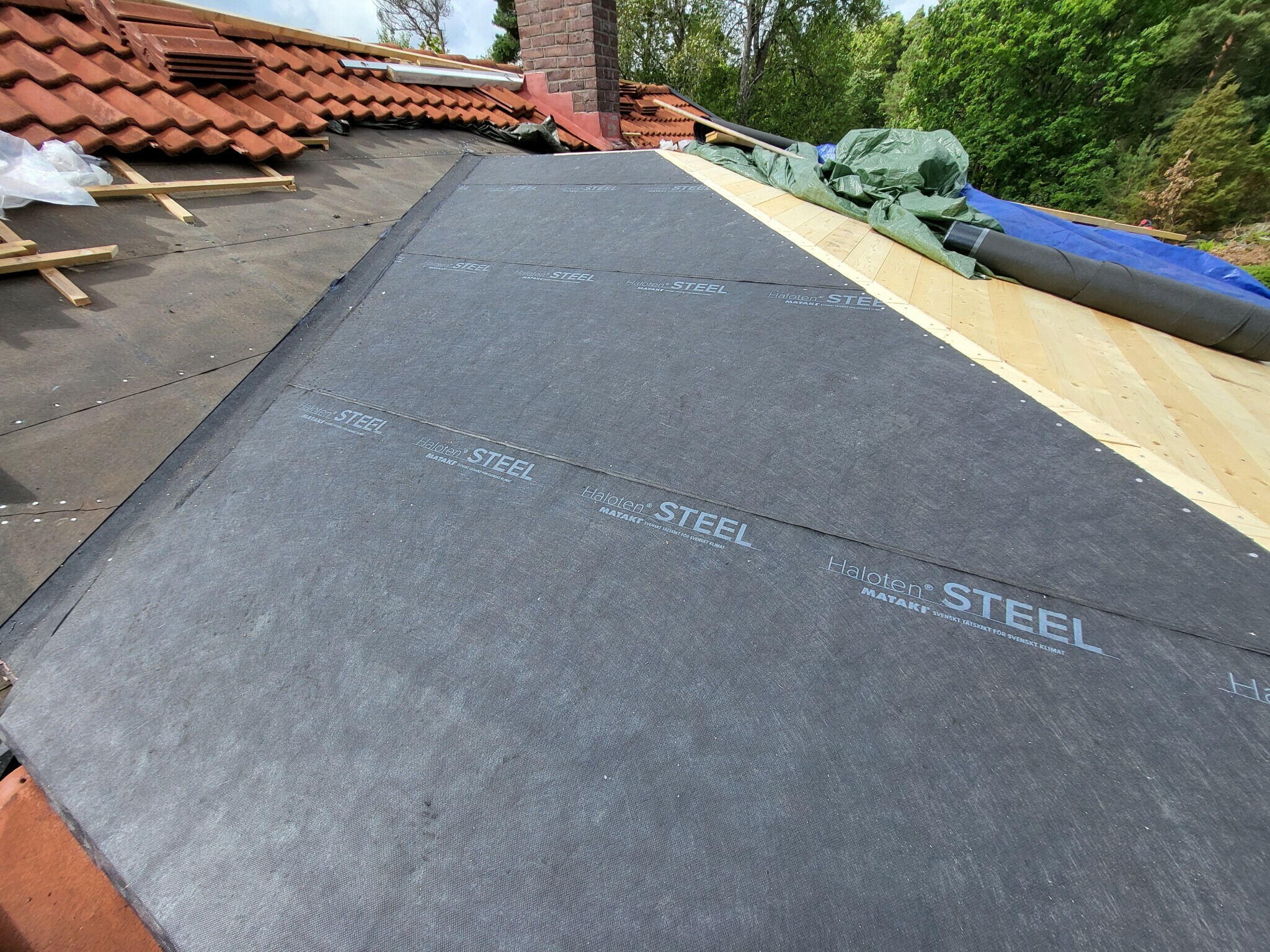

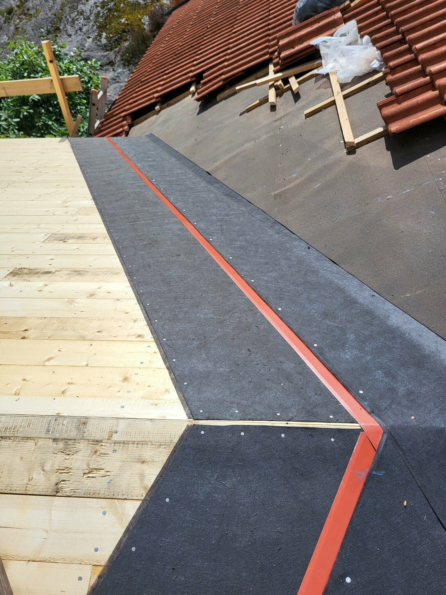

Jag kan uppdatera tråden med resultatet.
Det gick att få in underlagsduk, plåt och ränndalsremsa under den befintliga pappen.
Det absolut viktigaste för att lyckas tror jag är att arbeta vid "lagom" temperatur.
För kallt = allt är stelt och otympligt
För varmt = allt är sladdrig och stekhett
