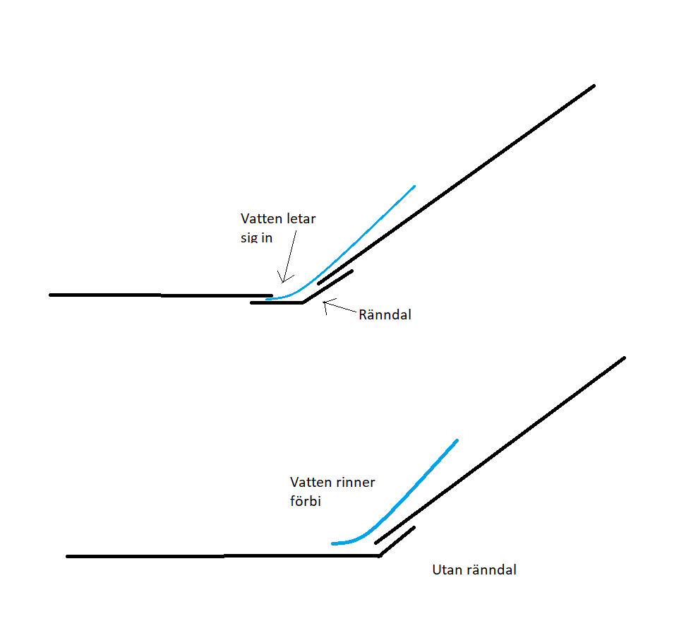

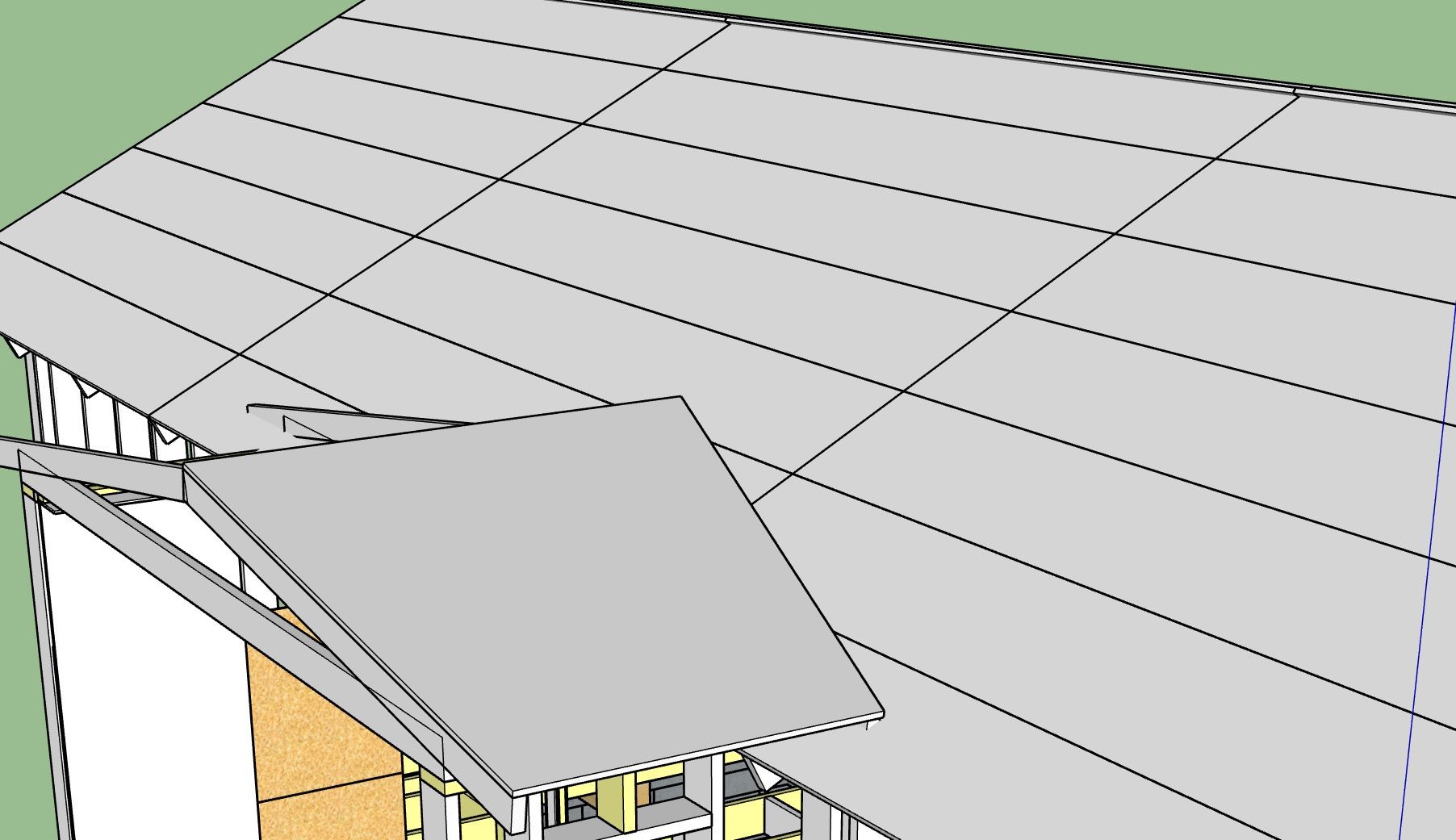

Jag ska lägga underlagspapp och sen i vår täcka med t.ex. Plannja trend plåttak.
Men ska jag börja med en våd takpapp där mina takvinklar möts som man brukar göra i ränndalar, och sedan de vanliga horisontella som överlappar? Blir det verkligen rätt med tanke på hur platt det lilla taket är?
Vatten kommer ju rinna med bra fart från det stora taket och sen ner mot det lilla innan det rinner av från taket. Då trycks ju vattnet in mot skarven med risk att det letar sig under det lilla takets papp.
Är det bättre att bara lägga det lilla takets papp först med överlapp 30cm upp på det stora taket, och sen lägga stora takets papp över detta? Borde väl bli bättre eller tänker jag fel?

Jag tänker att mitt fall är ett mellanting på "fallbrytning" och "vertikal uppdragning" enligt sida 10-11 på länk snarare än ränndal/vinkelränna även om det är en liten variant av ränna med.

Okej men lilla taket är ju rätt platt, kanske 8 grader. Då blir det väl enligt min illustration bättre att skippa ränndal? Med tillägget att det inte är helt platt tak utan lutar bort från bild vilket inte framgår i min 2D-illustration.E Edlunn skrev:
Ok menar du nervik som jag ritat eller tänker du dig ännu längre så att den går in på lilla taket? Jag tänkte nog bara som jag ritat, så skarven kommer där det lutar lite mer.Rickard. skrev:

Tror Rickard menar som din nedersta bild,É ÉlPon skrev:Ok menar du nervik som jag ritat eller tänker du dig ännu längre så att den går in på lilla taket? Jag tänkte nog bara som jag ritat, så skarven kommer där det lutar lite mer.

Jag vill ha dubbla lager papp i botten men det är nog petitesser hur man gör, vattnet kan ändå aldrig rinna tillbaka.É ÉlPon skrev:Ok menar du nervik som jag ritat eller tänker du dig ännu längre så att den går in på lilla taket? Jag tänkte nog bara som jag ritat, så skarven kommer där det lutar lite mer.

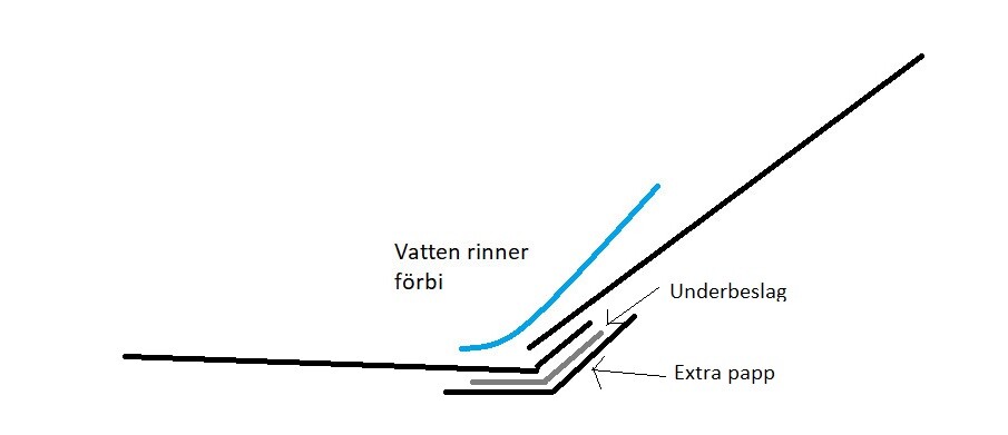

För underlagsduken hade de inget underbeslag i ränndalen. Men nu har jag istället beställt YEP 1800 där man enligt anvisning ska ha detta i ränndalar.
Vad är syftet med denna plåt? Ska det endast ta upp rörelser eller är det för vattenläckage? Skapa finare underlag för pappen?
Skulle man inte istället bara kunna spika fast en våd papp och sen göra enligt min ”utan ränndal” bara? Men jag behöver ju veta sytet med plåten först….
Jag kommer nog göra så här om ingen hinner stoppa mig i veckan. Jag lägger till ett underbeslag i plåt eftersom man tydligen ska ha det på "riktig" papp.
Under denna lägger jag även en våd papp vilket dock inte är enligt instruktion men många gör det ändå och man gör ju så under andra plåtdetaljer som takfotsplåt för kondens, så det skadar väl inte här.
Sen lägger jag pappen som jag tänkt tidigare, alltså utan ränndalsvarianten. Men jag vågar inte gå överdrivet högt upp på stora/branta taket som jag hade tänkt för då blir ju underbeslaget meningslöst om den nu ska ta upp rörelser. Så jag går bara fram underbeslagets bortre kant vilket borde bli 20 cm uppvik.
