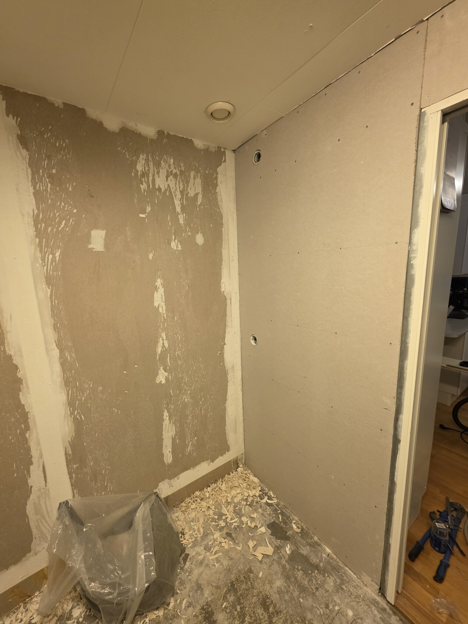

Har satt in en skjutdörr i denna vägg. Smällt på en enkelgips. Räknade inte med att väggen skulle bli så ranglig med bara en enkelgips. Fladdrar en del i den om man är lite omild med den. Hur hade ni gjort? Funderar på att ta ner gipsen och sätta dit en plywoodskiva bakom och sedan upp med gipsen igen. Tror ni det blir tillräckligt stabilt? Det ska stå ett köksskåp framför väggen, med en tung stenskiva på, så egentligen kommer väl inredningen i sig styva upp väggstabiliteten rätt bra.. Det är reglar högst upp bakom gipsen och lämgst in mot hörnet sista 30cm förresten.
Vill helst inte behöva regla på utanpå skjutdörrskassettem för det skulle bli visuellt lite svårt med övergången.
Vägg med nyinstallerad skjutdörr klädd med enkelgips, plast och skräp på golvet, ofärdig yta till vänster och verktyg i rummet.
Vilken tillverkare och modell på skjutdörren/-kassetten?
Hur är väggen uppbyggd?
Vilken dimension på väggreglarna?
Bilder/skisser på hur väggen är byggd?

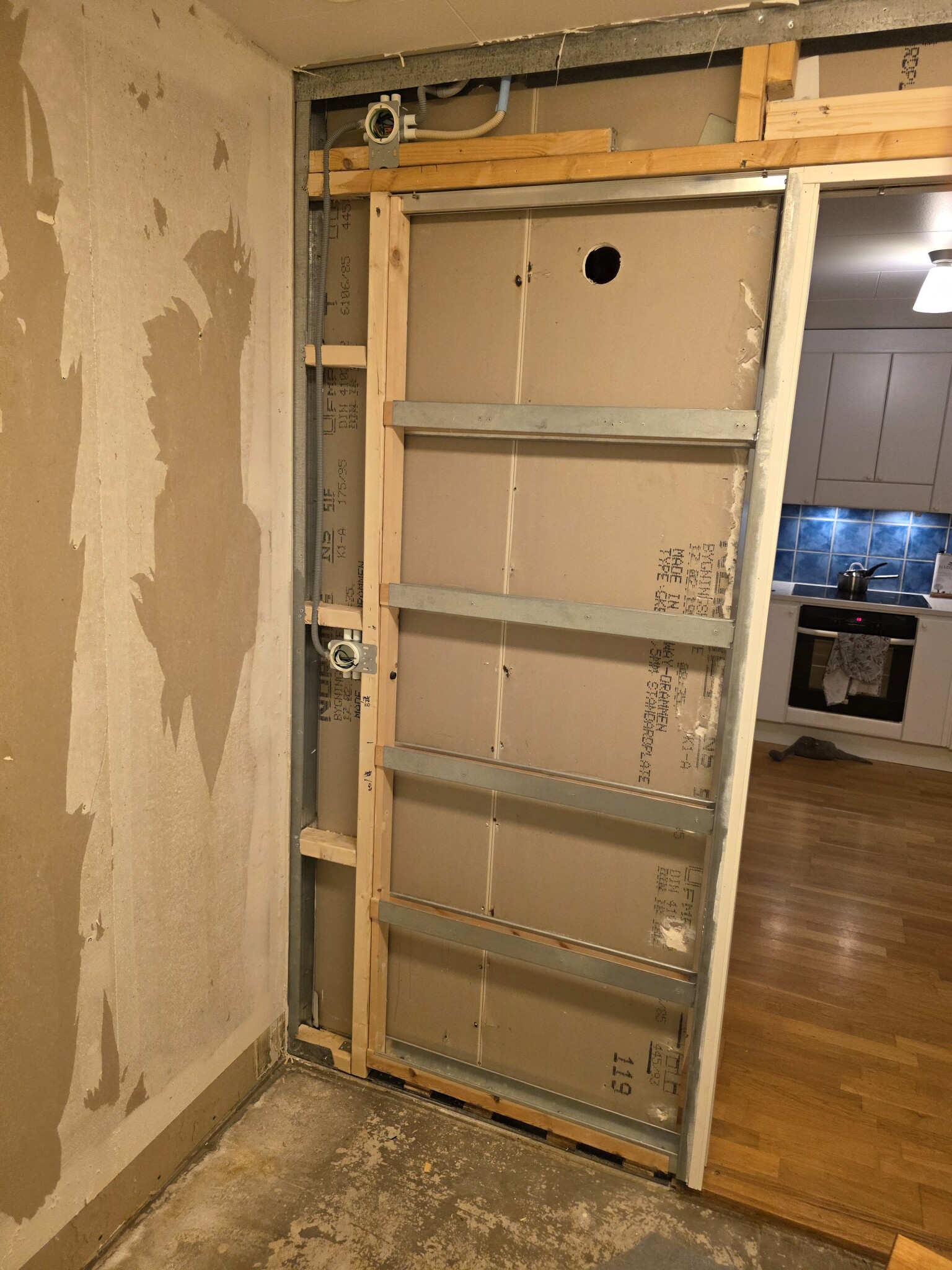

Vägg med borttagen gips visar elledningar och träreglar.
Så här ser det ut bakom gipsen
Tror ni det räcker med en 15mm plywood bakom? Är själva plåtribborna i kassetten som är svajiga och gärna flexar
