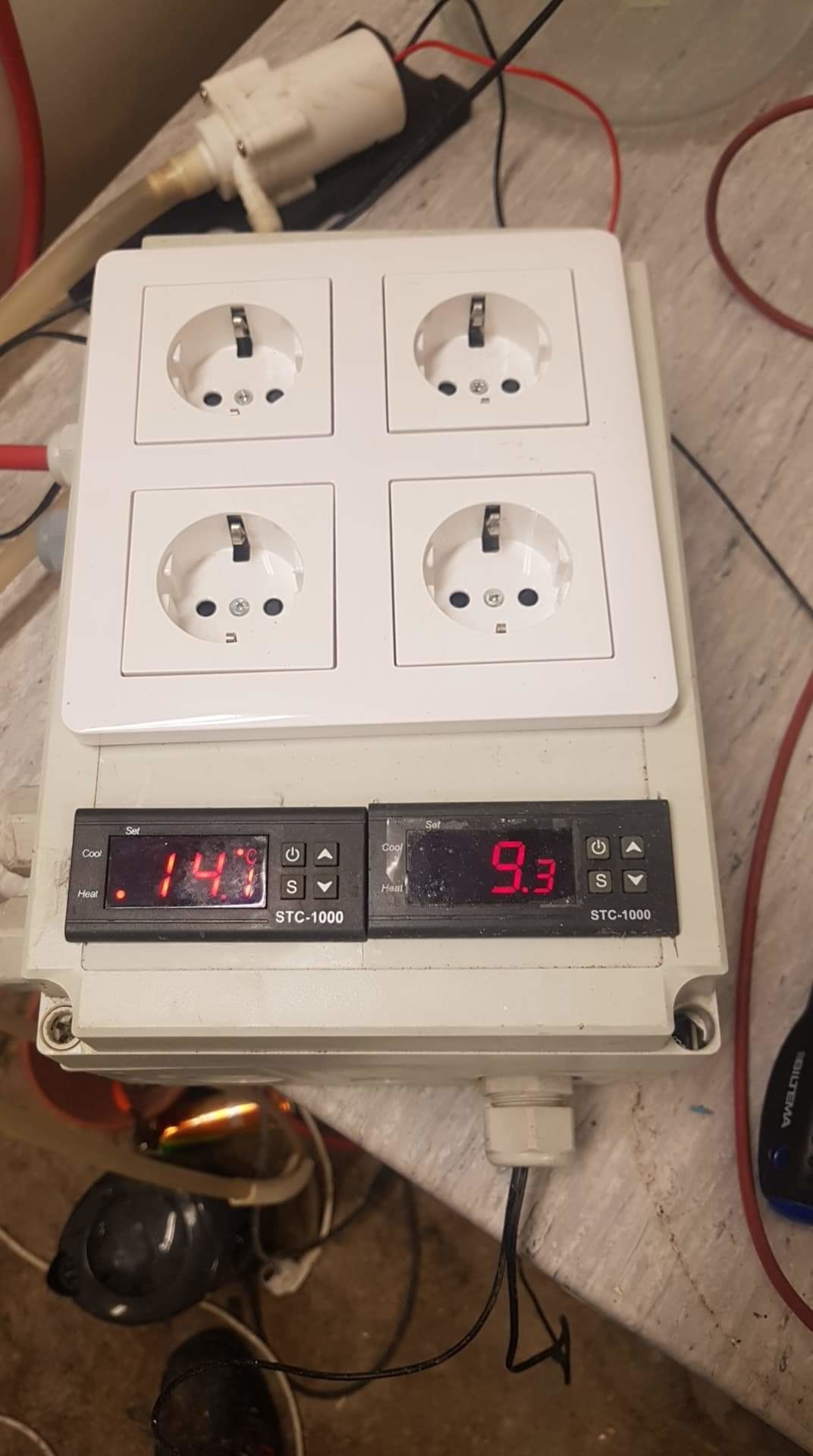

Har 4st singel uttag i en 2x2 ram
Det blir ju inget material kvar i mitten, hur fäster man upp själva uttagen, blir ju bara en skruv i varje hörn

Uttagen sitter i en kapsling/plastlåda så jag har inga dosor bakom.
Tänkte inte alls på att man har dosor :oops:
Finns det nåt smart sätt att fästa upp uttagen då?

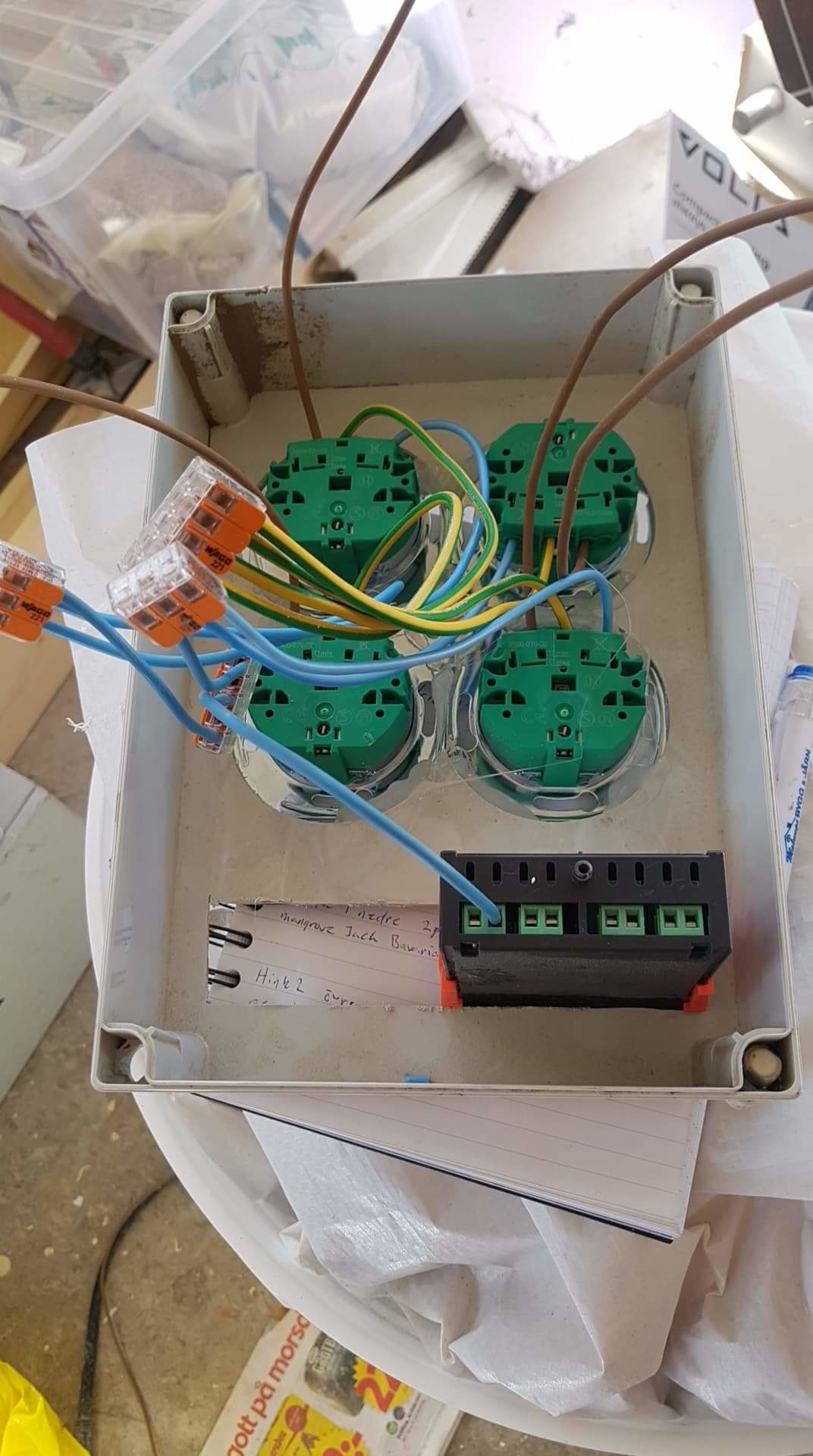

Eluttag monterade i dosa med anslutna kablar och klämmor, arbetsmaterial synligt.
Baksidan / insidan
Väggmonterad elcentral med fyra eluttag och en temperaturregulator med digital display som visar 14.3°C och 9.3s.
Utsidan

Ja, det blir lite krångligt när det ser ut sådär. Jag tror tyvärr inte att du får till det med mindre än en pelare ner till lådans botten.
Lätt att vara efterklok men du borde använt paneluttag istället. Här är ett exempel.
Jag gissar att det är temperaturkontrollers vi ser där och att detta är till för något slags bryggverk. Tänk då på att du måste hålla isär 230 V och klenspänningskablaget (tempsensorerna) noga i lådan. Tänk också på maxeffekten.
De enskilda ledarna vi ser på sista bilden är förhoppningsvis bara en labkoppling.

Ja det är temp styrning av kylskåp och frostvakt
Antar att du tänker på den kablarna som kommer ut i botten? Det är temp sensorerna, går från en grön kopplingsplint och direkt ner och ut, kan väl inte skilja dom på annat sätt?
Paneluttag hade ju varit kanon och troligen billigare... Men visste inte att det fanns

Kablaget bör buntas upp och fästas så att det inte kan röra sig. Se till att det är ett par centimeter mellan starkström och annat.
Kan du inte bara göra om och göra rätt? Uttagen kanske du kan ha till annat.
Varför har du frostvaktskabel och kylskåp i samma kapsling, det är ju två helt orelaterade funktioner? Varför fyra uttag?

Styr 2st kylskåp, 2 uttag till varje skåp, ett uttag för kyla ett för värme.
Brygger man lager vill man jäsa i runt 8 grader först för att sen gå upp till 18 grader, därför en frostvakt som "värmeelement" i kylen.

Tycker det är svårt att se men räcker det inte att skruva i de tre ytterhörnen på varje uttag?
Kanske gör det? Får åka och köpa några små skruvar och prova.
Ev lägga en trälist i mitten och skruva där och i plasten
