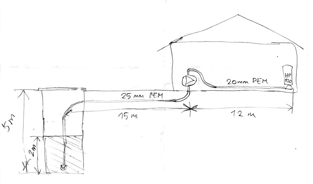

Jag undrar hur man räknar ut NPSH för anläggningen i den bifogade skissen. Nederst i brunnen sitter en backventil. Det finns även en 90 graders vinkel närmast pumpen, på sugsidan.

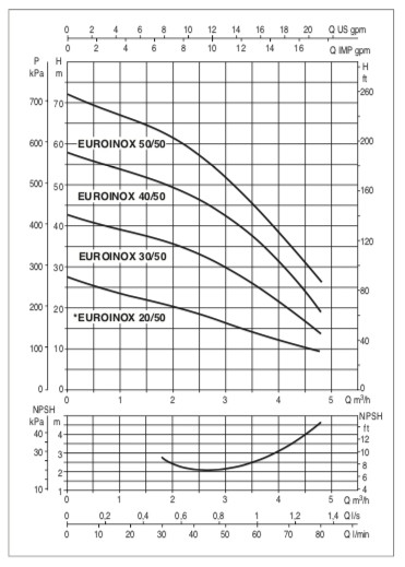

Jag undrar också hur man avläser NPSH i en graf till en pump, sådan som den bifogade. T.ex. vilken höjd åsyftas?

Du kan börja med det du säkert vet dvs sughöjden 5 - 2 = 3 m sen då utgå grovt från max teoretiska sughöjd 10 m och så får du vad du har tillgängligt statiskt 10 - 3 = 7 m. Från det drar du tryckfallet i dina ca: 20 m PEM 25 på sugsidan vid max flöde och det kan du då ta fram via tex tabellen du visar.
Problemet är då att flödet varierar för pumpen beroende på tryck som du ser i kurvorna för de olika pumparna. Att utgå från ett enkelt max beroende på starttryck i tanken och tryckfall vid ett uppskattat flöde i din PEM 20 på trycksidan ger en vettig sämsta punkt att använda.
Vi kan tex anta att du startar vid 3 bar 30 m i tanken och flödet ger tryckfall så att pumpen får ge 3.5 bar 35 m i det läget dvs som ger högsta flödet minst mottryck. Då går du in i mot kurvan för pumpen vid 35 m tex typ 30/50 och avläser flödet ca: 2 m3/h och i grafen för NPSH för samma flöde 2.5 m. Dessa 2.5 drar du fråd de tidigare 7 som var tillgängliga och får 4.5 m som blir max vad du får ha i tryckfall på sugsidan vid 2 m3/h. Jämför det mot vad du får ur tabellen för dina 20 m PEM 25 grovt sett i exemplet 2-3 m och väl under de tillgängliga 4.5 m så det fallet vore ok.
Så i praktiken verkar det som att du inte behöver tänka på NPSH främst pga att du stryper rätt bra med den tunnare långa slangen på trycksidan. Får man problem med kavitation är det bara att ordna strypning på den sidan så man får ner maxflödet vid start tillräckligt. Och tumregelmässigt vid småpumpar och anläggningar av denna typen är det bra att hålla sugledningen lite onödigt grov som tex 32 slang.

I Rinkaby Rörs exempel har de en pump med tryck 4 kg, 50 l/m. Kan man ur grafen utläsa vad pumpen 30/50 har för tryck och flöde, eller är det beroende på anläggningens beskaffenhet?

Pumpen 30/50 följer ju kurvan som anges för den så ev exempel från Rinkaby är i så fall bara en punkt på en sån kurva. Eventuellt är trycket punkten längst till vänster med flöde nära noll och flödet avser max åt höger där linjen slutar vid ett lågt tryck.
Kan kanske vara rimligt att ta en punkt ca: 1/4 ut på X-axeln och använda som "data" för en pump. Gör vi så med 30/50 blir det då från kurvan ungefär 3.7 kg - 1.3 m3/h för den eller med samma enhet 20 l/m. Annars är det helt beroende på motstånd i rörlängder, vilka tryck man arbetar mellan i hydrofor(press) osv som avgör hur man rör sig utefter pumpkurvan.

Nej, inte tidsfördriv, fast lite kul är det. Jag har tänkt byta pump i en befintlig anläggningen och vill veta NPSH och ha det som underlag för val av lämplig pump och minimering av kavitation.
Har jag förstått det rätt att man ska se till att begränsa maxflödet så att tryckfallet på sugsidan tillsammans med pumptillverkarens angivelse (NPSHr) inte överstiger den tillgängliga statiska sughöjden?
Med pumpen vi tittat på (30/50) och 3 bar på trycksidan (tillslagstryck för pumpen), får jag tryckfallet till 6 m i 12 m PEM 20 slang på trycksidan motsvarande motsvarar 33 l/m och 36 mvp i pumpens graf. Jag har här extrapolerat värdena i tryckfallstabellen för PEM 20 och 33 l/m och fått tryckfallet till 50 m / 100 m vilket ger 6 m tryckfall för slanglängd 12 m.
Med flödet känt (33 l/m) går det att beräkna tryckfallet för slang PEM 25 på sugsidan, vilket jag får till 3 m (15 * 20/100). Tillsammans med tillverkarens angivna värde för NPSH vid 33 l/m (2,2 m) blir det 5,2 m. vilket är under den tillgängliga statiska sughöjden 7 m, med en marginal på 1,8 m.

Du är rätt på spår där tycker jag både vad det går ut på och i ditt specifika fall. Om det är pump du ska välja kan du ju börja med en typ som inte har mycket för stor kapacitet sett till dina befintliga rör. Alltså flödet du får se upp lite med helt onödigt med kapacitet som bara blir onyttig.
Och om du ska justera via strypning är det alltid på trycksidan du ska skruva aldrig på sugsidan.
