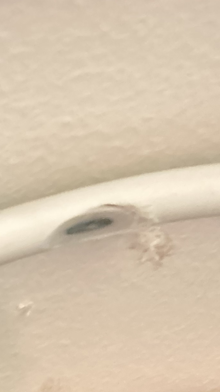

F fuentes #1 Medlem · Uppsala · 325 inlägg 30 aug 2021 20:15 fuentes Medlem Uppsala 325 inlägg 30 aug 2021 20:15 #1 Jajamän, skulle borra genom vägg och råkade i samma veva skada höljet, i min uppfattning rätt rejält, men ändå inte så djupt så man ser de inre trådarnas höljen, på kulokabel. Vad göra åt detta?

J Jotsat #2 Medlem · Norrköping · 778 inlägg 30 aug 2021 20:42 Jotsat Medlem Norrköping 778 inlägg 30 aug 2021 20:42 #2 Fota och lägg upp
imported_Benno #3 Medlem · Korpilombolo · 3 724 inlägg 30 aug 2021 20:44 imported_Benno Medlem Korpilombolo 3 724 inlägg 30 aug 2021 20:44 #3 Byt kabeln.

E elmont #5 Medlem · jämtland · 26 772 inlägg 31 aug 2021 08:55 elmont Medlem jämtland 26 772 inlägg 31 aug 2021 08:55 #5 Det där är så vitt jag kan se inte en kulo utan en EKK/EQQ/EXQ
E etompau #6 Medlem · Skåne · 14 799 inlägg 31 aug 2021 08:57 etompau Medlem Skåne 14 799 inlägg 31 aug 2021 08:57 #6 Är kabeln svår att byta och sitter högt över golvet så kan du kanske trä en bit uppklippt ytterisolering från en kabel över skadan.

F fuentes #7 Medlem · Uppsala · 325 inlägg 31 aug 2021 09:25 fuentes Medlem Uppsala 325 inlägg 31 aug 2021 09:25 #7 E elmont skrev: Det där är så vitt jag kan se inte en kulo utan en EKK/EQQ/EXQ jag bara väntade på detta svar

F fuentes #8 Medlem · Uppsala · 325 inlägg 31 aug 2021 09:25 fuentes Medlem Uppsala 325 inlägg 31 aug 2021 09:25 #8 E etompau skrev: Är kabeln svår att byta och sitter högt över golvet så kan du kanske trä en bit uppklippt ytterisolering från en kabel över skadan. Smart!

E elmont #9 Medlem · jämtland · 26 772 inlägg 31 aug 2021 10:13 elmont Medlem jämtland 26 772 inlägg 31 aug 2021 10:13 #9 Eller lyft på kabeln en liten bit och sätt dit en kulodosa utan att klippa av kabeln.
