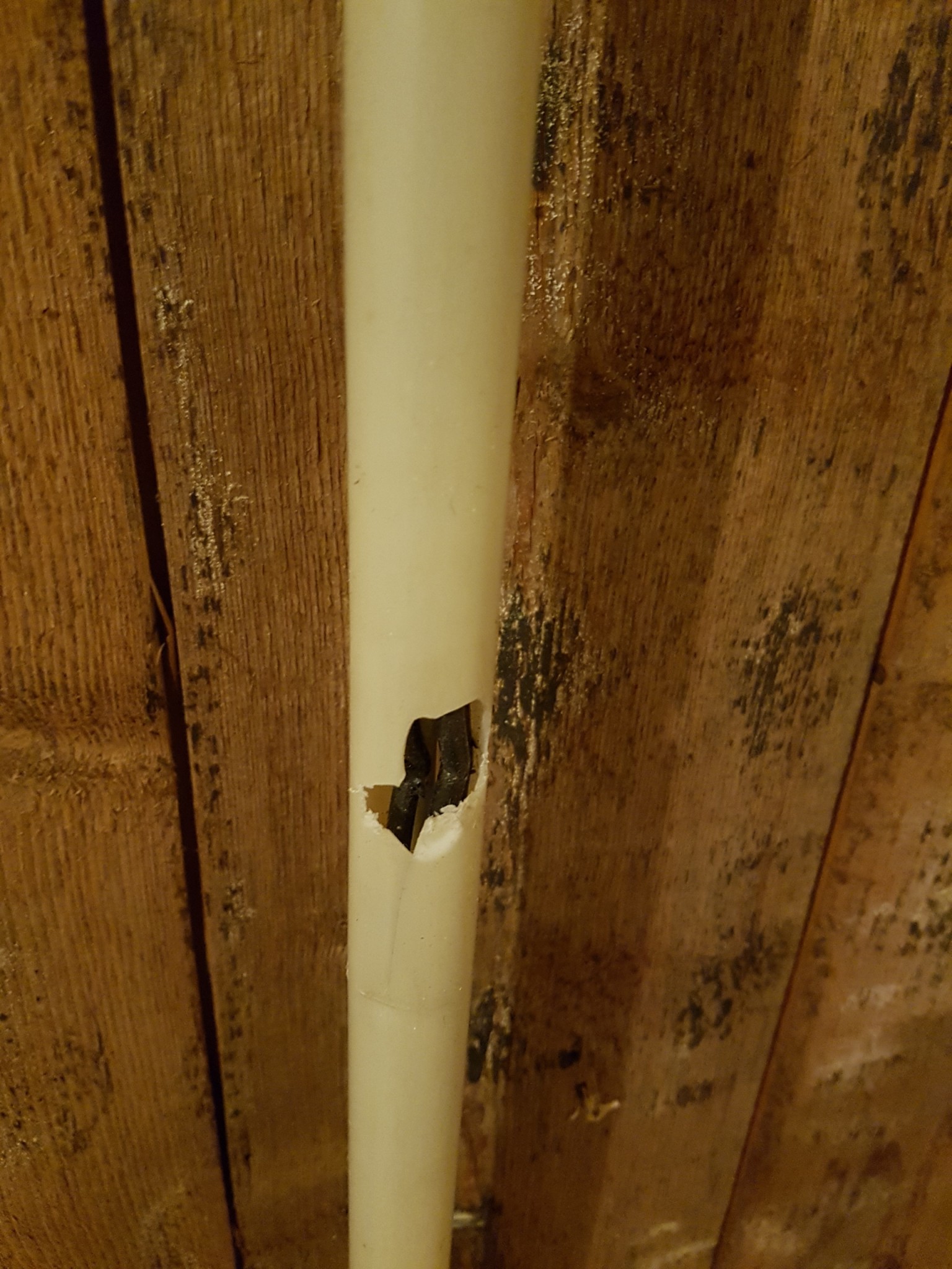

Håller på och river en inbyggd garderob och råkade göra sönder ett VP rör som var inbyggt i garderobsväggen. Frågan är om det går att laga på ett riktigt sätt eller om allt måste dras om. Det är matningen från inkommande el på övervåningen som går ner till en annan gruppcentral på våningen under. 3 faser och nolla. 6 mm kablar. Skulle det var ok att sätta en inspekterbar kopplingsdosa på väggen och kapa röret och göra en skarv i dosan ?
Skadat VP-rör i väggen med synlig spricka och trasiga kanter mot träpanel.
Kapa röret, sätt en skarvmuff, dra i nya trådar.

glöm tanken att kablar går att laga.
Är det förbjudet att laga trådar med lödning och krympslang? Jag frågar bara av formella skäll. Själv skulle jag gått på Fotografens lösning.
Det är ju opraktiskt om inte annat. Du måste öppna upp så pass mycket att du har extra tråd nog för att löda bekvämt på båda sidor, och sedan knöla tillbaka den extra biten i röret igen...

Inte laga men skarva med Wago eller liknande var min tanke och då i en kopplingsdosa.
Stigare och huvudledningar vill man inte ha skarvar på, onödig felkälla. Det är dessutom svårt att skarva en klippt ledare mitt på, man förlorar ett par centimeter vid skalning så man får skarva i en bit, två felkällor...

Låter vettigt. Får bli ett jobb för elektrikern då.

Är själva ledningarna skadade?

Jo isolering blev lite skadad på ena ledaren. Tur jag inte fick mig en kyss via kofoten :eek:

Nej, man måste veta vem som har gjort detta. Transoceanska sjökablar har lötts vid reparation utan problem, tillika högspända kraftkablar. Men man måste kunna det.
Jag skulle inte använda det i husbruk men undrar bara om det finns regler emot.

Finns ingen regel mot lödning som förbindningsmetod inom området elinstallation som vi rör oss kring här på BH. Du kan använda den i stället för olika toppklämmor, plintar osv om du vill och kan, givetvis besvärligare och tidsödande men ok.
Däremot hindras fallet i tråden genom att dold, oåtkomlig skarvning är otillåten oavsett hur man utför den. Undantag tex för skarv av kablar i mark.

Rent hypotestisk skulle jag då kunna kapa VP röret vid hålet. Skarva med en åtkomlig kopplingsdosa och i den löda ihop ledarna ?
