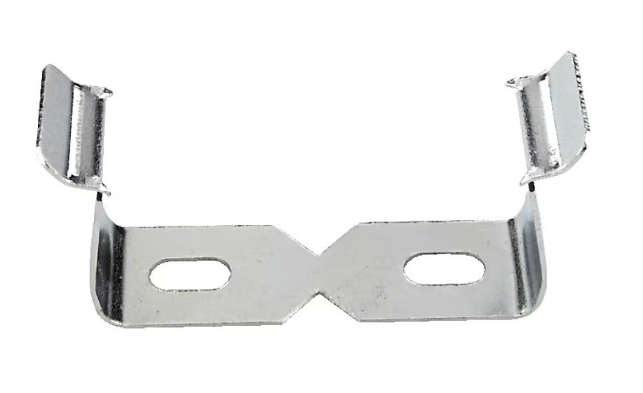

M
Det finns många farliga fel som man kan göra, men jag vill ändå berömma TS för att han valde att inte gå in i befintlig dosa.
Så som han har kopplat (om man utgår från att det är i ordningen nytt uttag - kabel - stickpropp) så är risken mindre att han får en stöt under installationen.
Om han hade gått in i den befintliga dosan, så hade han fått byta ut den när han flyttar. För man plockar ner sitt hempul så att ingen annan kan skada sig.
En vinklad kontakt hade kanske varit bättre för kabeln och det hade kanske sett bättre ut.
En fråga till er elektriker nu.
Om han hade satt fast det nya uttaget med självhäftande tejp eller liknande vägghållare för grenuttag, hade det varit en korrekt väg att gå?
