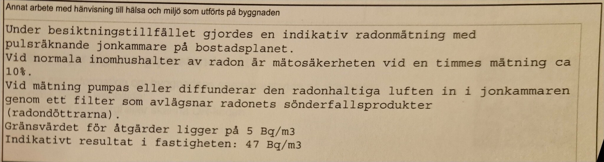

Jag har köpt huset och får nycklarna imorgon. Idag när jag läste igenom energideklarationen så upptäckte jag det som jag har bifogat. Är det något att vara orolig över? Jag vet att gränsen går vid 200 men är ändå orolig då jag har ett barn som har obstruktiv bronkit.
Finns det något man kan åtgärda själv för att minska det ännu mer?
  • Svensk text om indikativ radonmätning i fastighet, resultat 47 Bq/m³, gränsvärde för åtgärder 5 Bq/m³.
Enligt aktuell mätmetod och angivna gränsvärden så ligger mätvärdet ca 10 ggr högre än "gränsvärdet för åtgärder". Utan att veta mer om skillnader i olika mätprocedurer (och gränsvärden i respektive) så skulle jag ordna en långtidsmätning som utvärderas, och sedan sätta in ev åtgärder i samråd med en kompetent firma.
JanneJanne123
Nej det är inget att vara orolig över är det korta svaret, men en långtidsmätning är aldrig fel.
