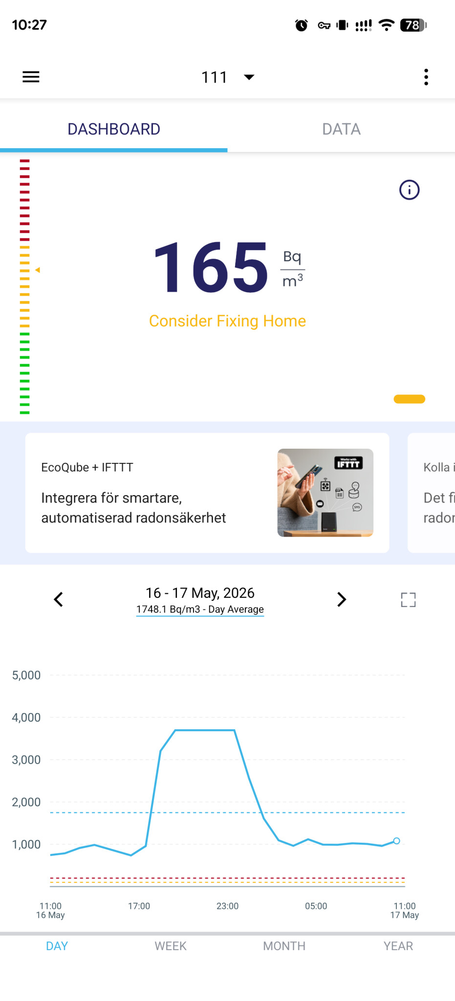

TS vill kanske göra mätningar för att se hur diverse parametrar påverkar värden. Jag har t ex kunnat se hur lufftryck, farten på FTX-anläggningen etc. Påverkar mina radonvärden.
Jag har använt min ecoqube för att hitta radonläckor i botrenplattan och för att idenifiera var en lämplig plats för att sätta en radonsug är.
Ecoqube har fördelen att den uppdaterar ofta. Man får ut data med värden per timme, men även uppskattade värden ca fyra gånger per timme vilket var varför jag valde just den modellen. Nackdelar är att den inte har display utan är beroende på wifi, tillverkarens molntjänst och en app.
