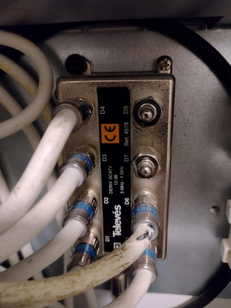

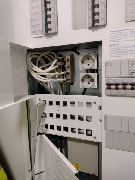

Mina slutsatser är, man behöver ingen AM /FM separator och dom kan samsas om samma kabel. Baserat på bilderna nedanför i min central, går bara en kabel till varje rum, sedan splittas den förmodligen i väggen bakom uttagen. Vet inte om det finns nån utrustning där bakom uttagen som delar signalerna eller om det bara är en enkel T-split.
Reagerar på att "fördelaren" (distribution amp) är gjord för 5mhz till 1ghz, jag skulle vilja ha en som kommer ner till 500khz eller lägre för att hantera LW/MW/SW frekvenser också.

Det blir nog svårt att hitta prylar som klara under 5MHz. Inte ens radiouttaget i ett kombinerat radio/tv uttag klarar det pga de inbyggda filtren som delar upp signalen.
Sen vill man ju inte dämpa den svaga AM/LW/MW signalen, så dämpning genom utrustning som delar upp signalen på en massa uttag är ju onödigt.

Jag funderar nu på att koppla förbi den befintliga splittern och dra detta endast till rummet jag har utrustningen i nu istället. Då får antennerna kopplas ihop med en DXE-MB-2, och man kopplar en kabel direkt till rummet ifråga, där det finns en till DXE-MB-2 efter väggen.

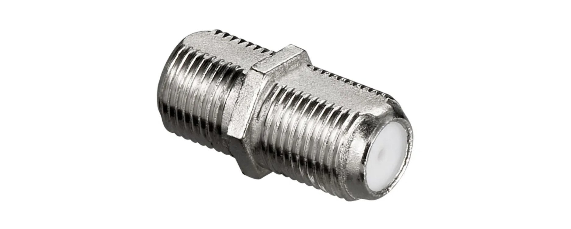

Då rekommenderar jag ett F-skarvdon som direkt förbinder kabeln från antenn(erna) till rummet som ska ha radio som ersättning för den Televes 1 till 8-splittern. Du slipper dämpningen ,här på 12 dB, som blir när signalen delas upp på 8 utgångar, om du hittar någon som klarar frekvensområdet.

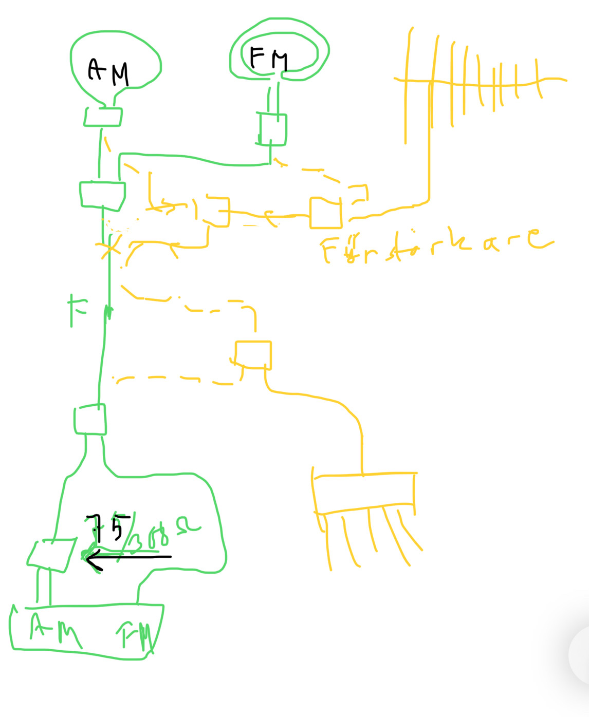

Liten skiss. I grönt för AM + FM och gult om du skulle ändra dig angående TV men det är lite trixigare att göra bra.

Nja, balun kallas ofta prylen som sitter vid en lång-tråds-antenn och den kan vara anpassad för annan impedans på antennen och ofta för 50 Ohm coax för att klara höga sändareffekter på coaxkabeln. Där ger 50 Ohm mindre förluster.
Vad du behöver vid mottagaren är just en adapter som gör om väldigt lågfrekventa radiosignaler från obalanserade 75 Ohm coax till 300 Ohm balanserat (flatkabel). Om prylen kallas AM/MW adapter, converter, balun, transformer spelar mindre roll.
Googla tex FM + AM antenna adapter for vintage tuners (finns även på svenska Amazon).
