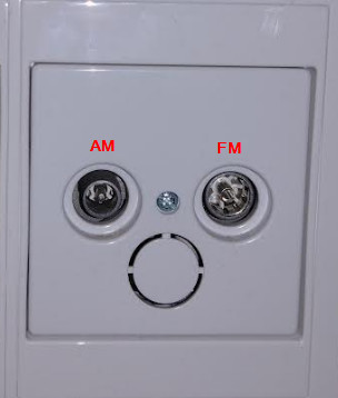

Radioantenn på huset utan att dra kablar inomhus?
Det är gammal IEC-standard. Finns tre liknande varianter, AM utan mittstift, FM med smalt mittstift och TV med brett mittstift. Ingen aning om var man hittar dessa löst idag. Adaptrar finns tydligen fortfarande:DennisCA skrev:
https://www.amazon.se/Transmedia-historiska-FS-32-mottagare/dp/B0060LCMU4
Ja, som nämnts tidigare skickas det förmodligen inte ens ut något radioutbud på kabeln nu när nästan alla gått över till digitalt. I synnerhet inte om du inte har något abbonemang.DennisCA skrev:
Bygg om kabel-TV-installationen till ett eget nät med egen antenn(-er) istället. Kanske kolla först att det är okej med kabelleverantören att du kopplar bort det.

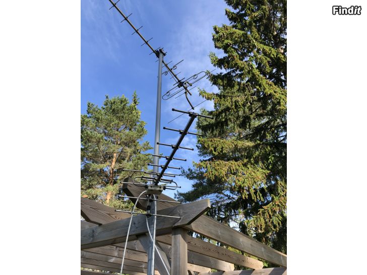

Börjat kolla på master och antenner, se vad priser ligger på. Om det blir nytt / begagnat / göra eget... Tyvärr kan jag inte använda jordröret som den existerande kabeln kommer in genom, den går hela vägen ut till tomtens hörn och är låångt från huset.
Så det blir väl att montera masten vid nån gavel skulle jag tro (inte på plåttaket utan där den kan skruvas fast i trästrukturen) och dra kabeln på utsidan tills den ska igenom väggen.
Alternativt in genom kattvinden och in genom taket, men det blir svårt att pricka rätt och jag vill inte punktera ångspärren. Och vår el dras genom taket (under ångspärren) så risken där är större att pricka nån ledning. Väggen är säkrast.
Begagnad mast och antenner för 20€ men antar dom är för TV:

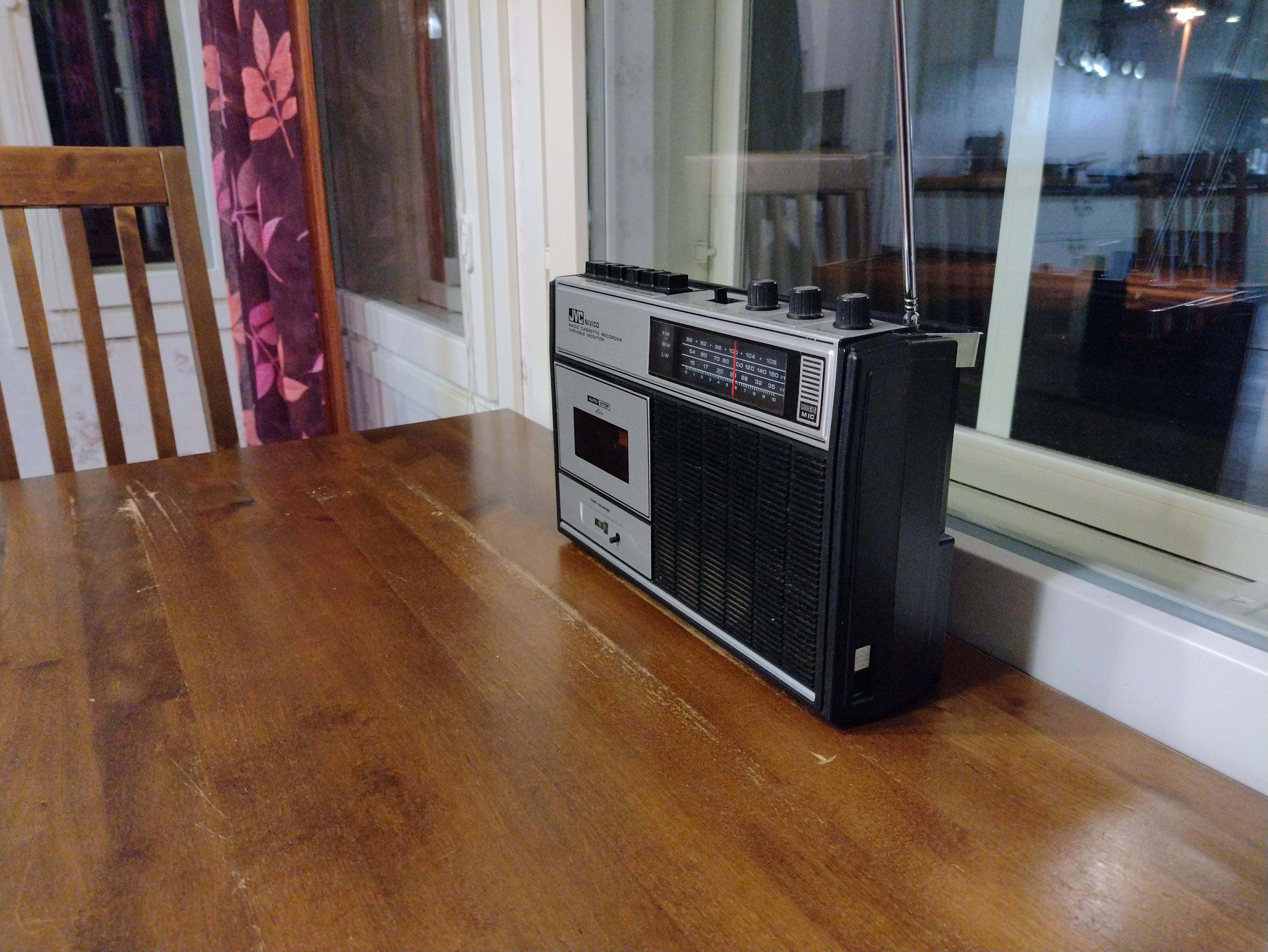

Jag har lyckats ratta in några MW kanaler och en LW kanal på min portabla radio, tyvärr saknar den radion SW bandet och den plockar upp störningar från huset, fast genom att hålla i FM antennen får jag bort mycket av det, konstigt, då det är en intern antenn som tar emot AM.... Det är ganska roligt att prova ratta in stationer långt bort ifrån. Jag har beställt lite isolerad kopparkabel och ska prova bygga en liten loop förstärkare som man kan lägga nära radion också. Vill också få tag i en radio som fixar SW bandet.
Jag såg på en youtube video (Mr Carlson's Lab) där han renoverade en radio från 1937, sade desamma, men han hade löst det genom att ha en extern AM antenn och han drog in det i huset via en koaxialkabel in i radion. Fick jättebra mottagning.S SM4UKE skrev:Att ta emot rundradio på LV, MV ("AM") och KV är för det mesta dödsdömt numera hos de flesta och det beror på att man har så mycket skräpelektronik som ger radiostörningar. Gör en jämförelse där ALLT stängs av hemma och se om det blir bättre. Om inte finns säkert ändå något kvar som är igång och stör, eller också är det något hos grannarna. LED-lampor, robotgräsklippare, laddare, små och stora nätadapters, plasmateve, optimerare till solcellsanläggningar, nätverksgrejer, drivdon till belysning... listan på störkällor kan göras hur lång som helst. Sedan kan det även störa FM-radion men det är lite mer ovanligt men inte alls osannolikt.
