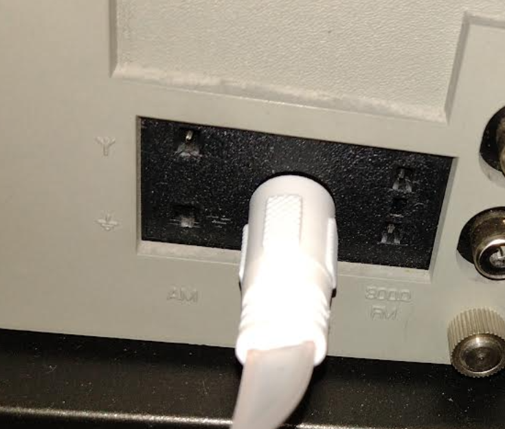

Det står väl 300 ohm (Omega-symbol)?
Kontaktdonet känner jag igen från en del äldre prylar, tror det är vanligare med skruvanslutning för 300 ohms antenner så det är kanske knepigt att hitta någon som passar rent fysiskt.
Skall du använda husets antennanläggning så är det koaxialingången som gäller.
Det står inte 3000 vid FM-uttaget, det är 300 ohm. Tidigare var det väldigt vanligt med 300 ohms bandkabel till FM-radio (och teve). Sedan blev det gradvis mer standard med 75 ohms koaxialkabel och under en övergångstid var det vanligt att apparaterna hade bägge varianterna men nu är det så gott som alltid bara 75 ohm.

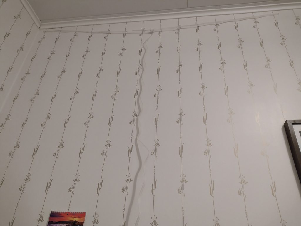

När det gäller kabelnäten så tror jag operatörerna slutat att distribuera FM-radio den vägen tyvärr. Här hemma har jag med gott resultat satt upp en enkel dipolantenn (ser ut som ett "T") av bandkabel uppe vid taklisten till stereons radio. Nu har jag i stort sett fri sikt till sändaren där jag bor men en fritt placerad dipolantenn kan ofta fungera ganska bra. Ska man ha brusfri stereomottagning får man nog räkna med att någorlunda vettig antenn (=inte bara en trådstump) krävs.

Det är så jag har det nu, och det funkar inte så bra tycker jag. Hoppas antennuttaget har FM... Tror en centralantenn är förmodligen det bäst, annars blir det en mast på taket.

En sa jag undrar över, vad är det för standard på kopplingarna till AM och 300ohm antennkopplingen som syns i bilden? Vill gärna köpa riktiga kopplingar dit, ska prova tillverka en egen AM loop antenn.
