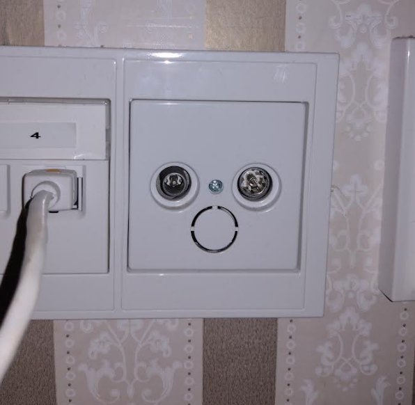

Jag kom ju på att jag har dessa uttag... Jag tror vi använde det till vänster för TV för många år sen, en kort stund. Vet inte vad uttaget till höger är, om jag inte kommer ihåg fel och det var tvärtom. Jag vet inte ens hur dom kopplat in dessa eller var. Jag var med då huset byggdes men kommer inte ihåg dessa... Men kanske jag kan få in radio här, eller iallfall koppla en antenn till det, det ena ser ut som en koaxialport.
Vägguttag med en ansluten kabel till vänster och två koaxialportar till höger.
Du är nog på rätt väg med det uttaget, en av koaxuttagen är till för radio, men du behöver en FM-antenn i andra änden av kabeln. Typ en sån här.
Skall man kombinera med TV i samma kabel behövs ett mastfilter också, men ni kanske inte tar emot marksänd TV?
Jag vet att TV uttaget är inkopplat rent fysiskt, förr såg vi TV via den där men vi ser så lite TV vi sade upp abonnemanget för många år sen, därför jag hade glömt bort det... Ingen aning om radiouttaget är inkopplat eller ej.
Bara att testa!
Radiouttaget går via samma kabel som TV. Men du skall helst ha en FM antenn som är kopplad till kabeln på taket (om du nu har TV antenn på taket). Kablarna från antennerna kopplas sedan via en filterenhet där uppe som kombinerar signalerna.
Perfekt, det kan du använda om radioapparaten har koaxialuttag (eller tillsammans med balun annars). Uttagen delar kabel, olika delningsfilter bara. Du behöver bara se till att få till en signal i antennänden.
En variant om man vill behålla retro-känslan är att använda en liten FM-sändare. Du kan ju förvisso då inte välja kanal på radioapparaten, men ljudet kommer iallafall därifrån.
