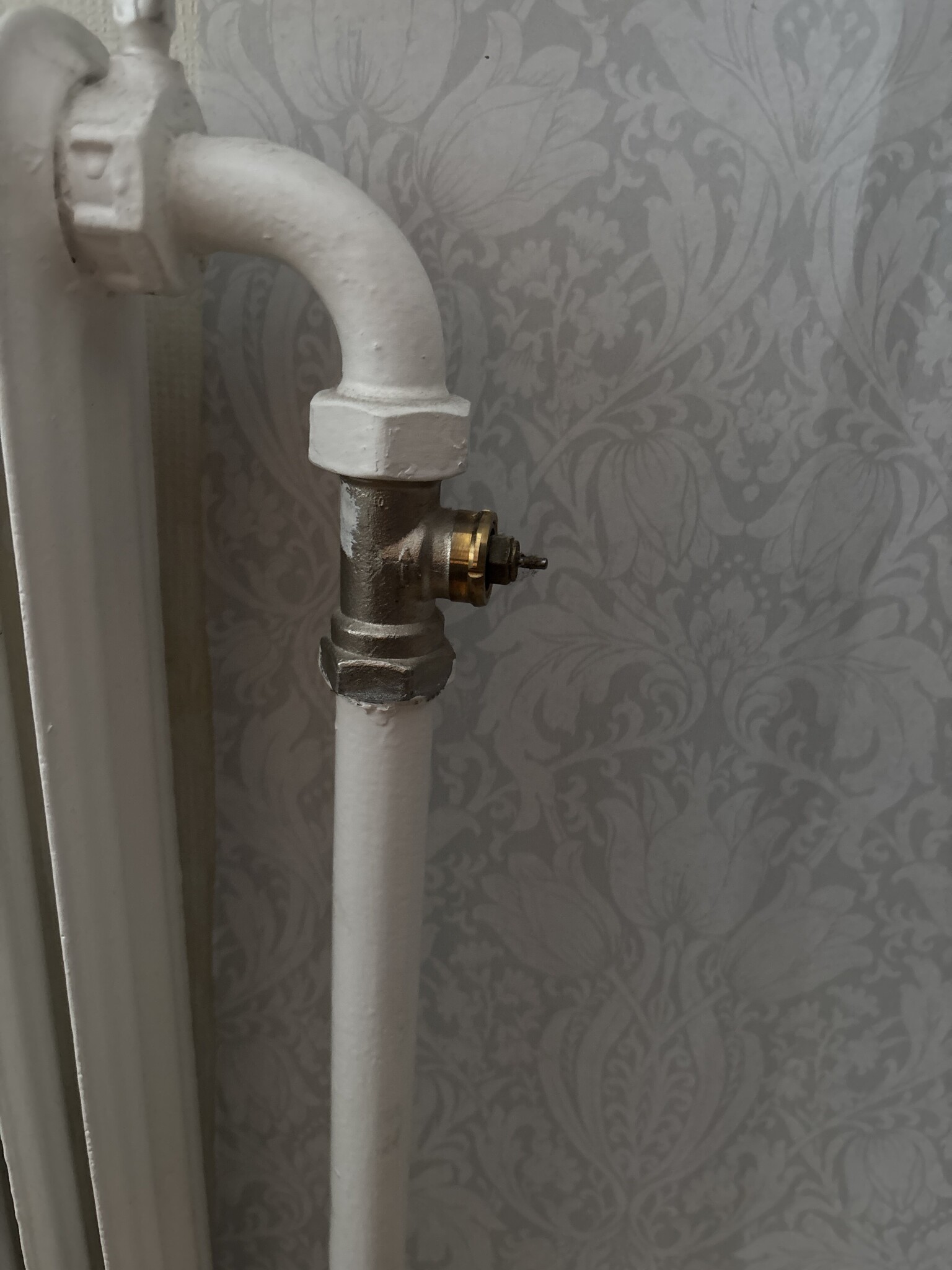

Demmpa Demmpa skrev:
Ja, det är typiskt tvårörsystem....
Vill flika in att man inte kan vara säker på det utifrån den bilden.
Det har förekommit lösningar där bypass-strypningarna lagts fördolt i trossbotten så att det ser ut som ett tvårörssystem när man tittar bara på radiatorn.
Jag vet att det inte är 100% säkert att det är tvårörsystem.
Det är en av anledningarna till att jag skrev att det är ett typiskt tvårörsystem och inte att det är ett tvårörsystem.
Jag har flera/många gånger lagt upp bilder på enrörssystem där bypassen är i bjälklaget.
Nu är det löst! Expansionskärlet var trasigt!
Nu till en annan fråga.
Finns det att köpa termostater för äldre ventiler? Se bild.
  • Radiatorventil utan termostat mot mönstrad bakgrund.
Ja det finns än om den där inte är sååå gammal!😀
Vart? 😀
På en del byggvaruhus eller Comfortbutiker, ta med dig bilden & visa dom så kan dom nog hjälpa dig!
