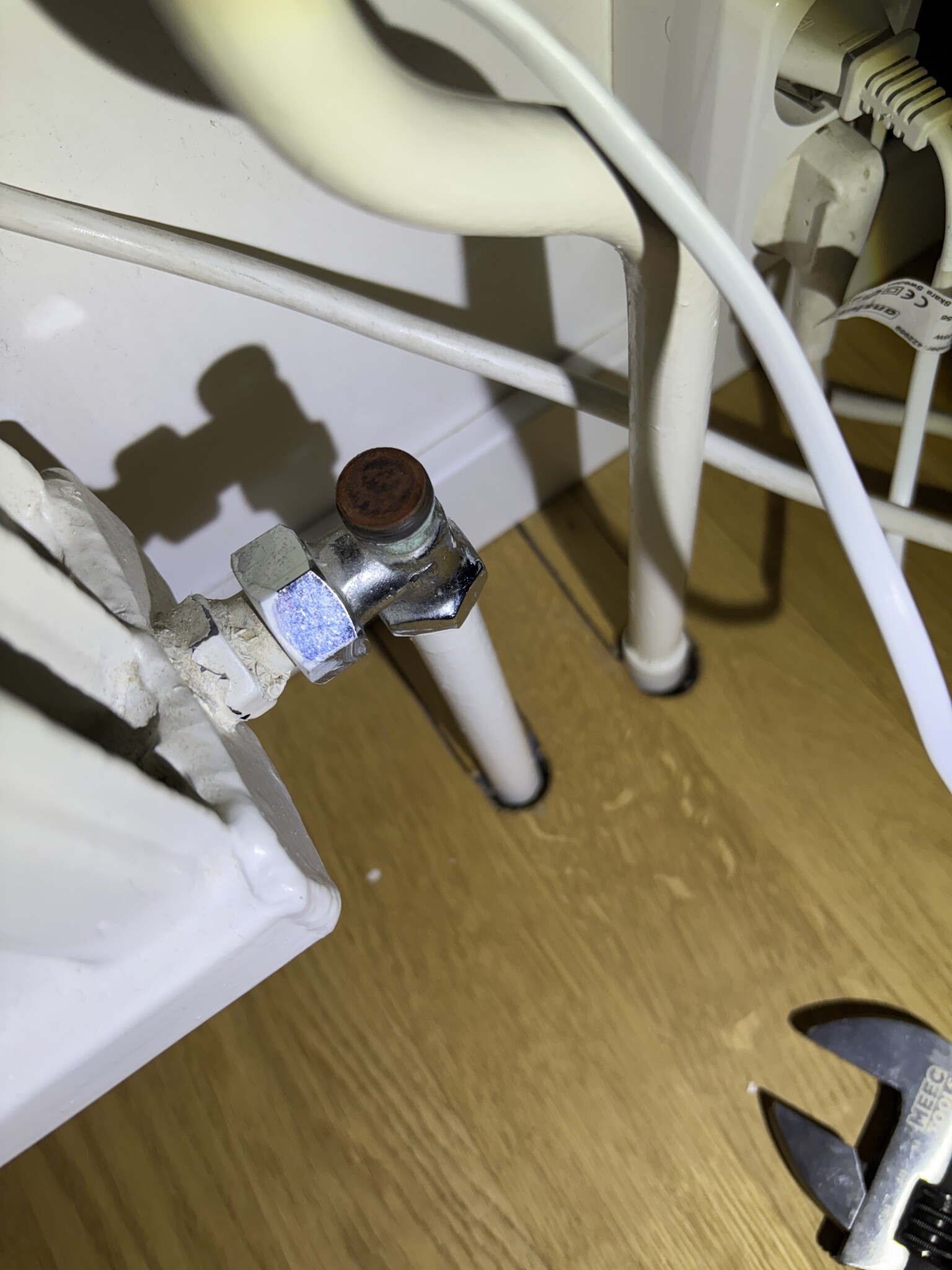

Uppdatering.
Har lokaliserat felet och då hittat en till radiator i stammen. Så nu är det 3 av 6 som fungerar men det tredje har följande:
Inkommande rör varmt (varmt upptill på radiatorn) men returen är iskall (kall upptill).
Där är inga ventiler bytta. Har masserat ventilen, luftat samt kontrollerat så att returventilen är öppen och det är den.
Pumpen står på högsta fart.
Har du kontrollerat returventilerna så att de är öppna?
Kommer troligen lite vatten när du tar bort täcklocket och/eller när du börjar skruva på ventilspindeln, det är helt naturligt.
Kan vara att det har fastnat "gojs" vid utloppet på radiatorerna och/eller i returventilerna.
Prova att dels stänga & öppna returventilerna flera gånger, dels att banka/slå på returventilerna.
När installerades bergvärmen?
En värmepump har lägre framledningstemperatur än vad resten av värmesystemet troligen är dimensionerat för.
Troligen var systemet dimensionerat för typ 80/70 (framledning/retur) och då ströp termostaterna på radiatorerna nära "pannan" så mycket så att även radiatorerna i slutet fick tillräckligt med flöde.

Jag har kontrollerat och den va öppen! Skruvade upp och ned ett par gånger utan framgång. Ska testa banka och slå lite när bebisar (tvillingar) vaknat 😂
Bergvärmepumpen installerades 2010
På vissa ser det ut sådär.
  • En rostig ventil med rör vid en vit radiator, inomhusmiljö på trägolv. En skiftnyckel syns också.
Det är en packning för att det ska vara tätt mellan lock och ventilhuset.
Det är bara att ta bort och lägga i locket.
Okej! På den där jag tror det har stoppat kommer det inget vatten alls när jag skruvar men på resten kommer det.
Kan det bero på stopp?
Där har du felet. Banka på ventilen och se om det släpper.
Jag bankar och bankar men händer nada tyvärr.
Ska jag ta loss elementet och försöka rensa?
Kanske man får titta runt värmepumpen också att filter är rensat ,växelventil fungerar som den ska. Dessutom så har ju ivt flexslangar på vissa modeller som kan gå tät I själva värmepumpen som gör att flödet i värmesystemet kan bromsas
