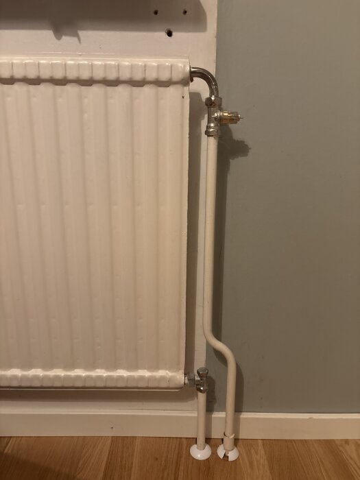

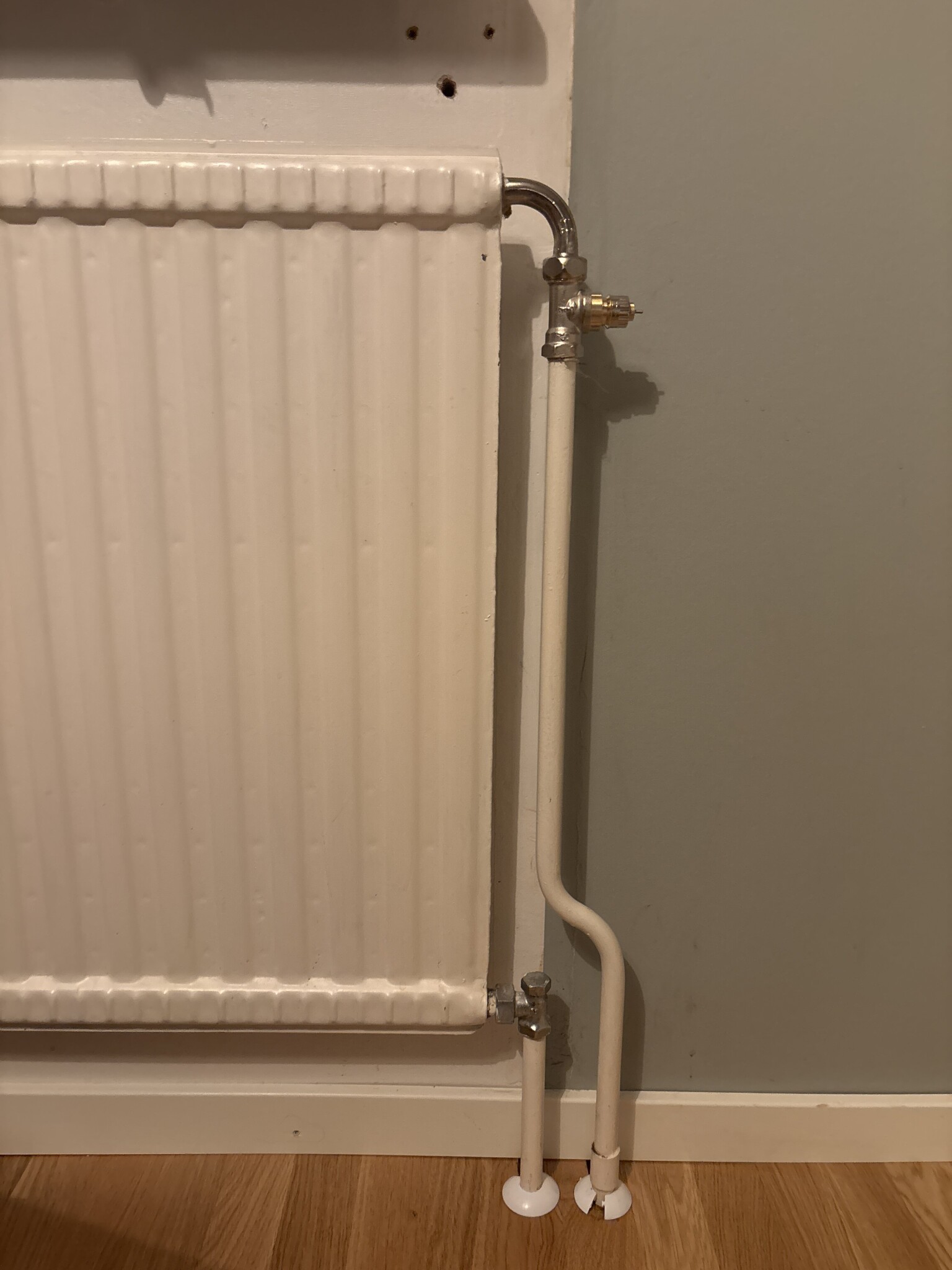

Har problem med några radiatorer i huset. Har bytt ventiler, termostater och luftat.
Det är enbart på en stam så inget fel på pumpen.
Någon som har en idé vad det kan vara?

Kommer ingen värme i radiator 3-5. Kommer värme i 1-2

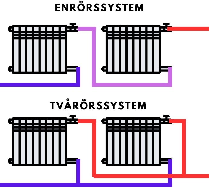

Har du tvårörsystem eller enrörssystem?
Diagram över radiatorer: enrörssystem visar seriekoppling, tvårörssystem visar parallellkoppling.

Hur menar du att det ser ut? Värmen stannar typ precis där den går in i radiator 3

Okej. Låter ju som att stiftet i ventilen fastnat. Men du hade bytt ventilen även i den radiatorn?

Japp. Hela skiten
Bilder skulle underlätta.
Låter som enrörssystem där stypningen i bypassen har försvunnit så att allt vatten åker förbi radiatorn istället för att en del åker upp genom radiatorn.

Mystiskt. Har det funkat tidigare? Vad har du för tryck på vattnet?

Typ 1,8bar
Om du stänger alla andra radiatorer blir det varmt då?

Tyvärr!
