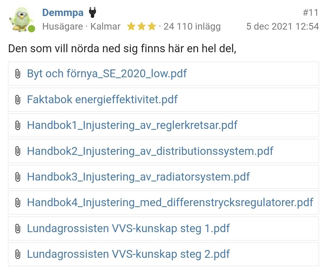

I följande inlägg finns det några dokument angående injustering av värmesystemet,
https://www.byggahus.se/forum/threads/dra-ner-bergvaermepannans-elfoerbrukning.437257/#post-4508446
Diskussionsinlägg som listar PDF-dokument om energieffektivitet och justering av värmesystem.
