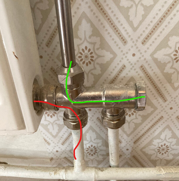

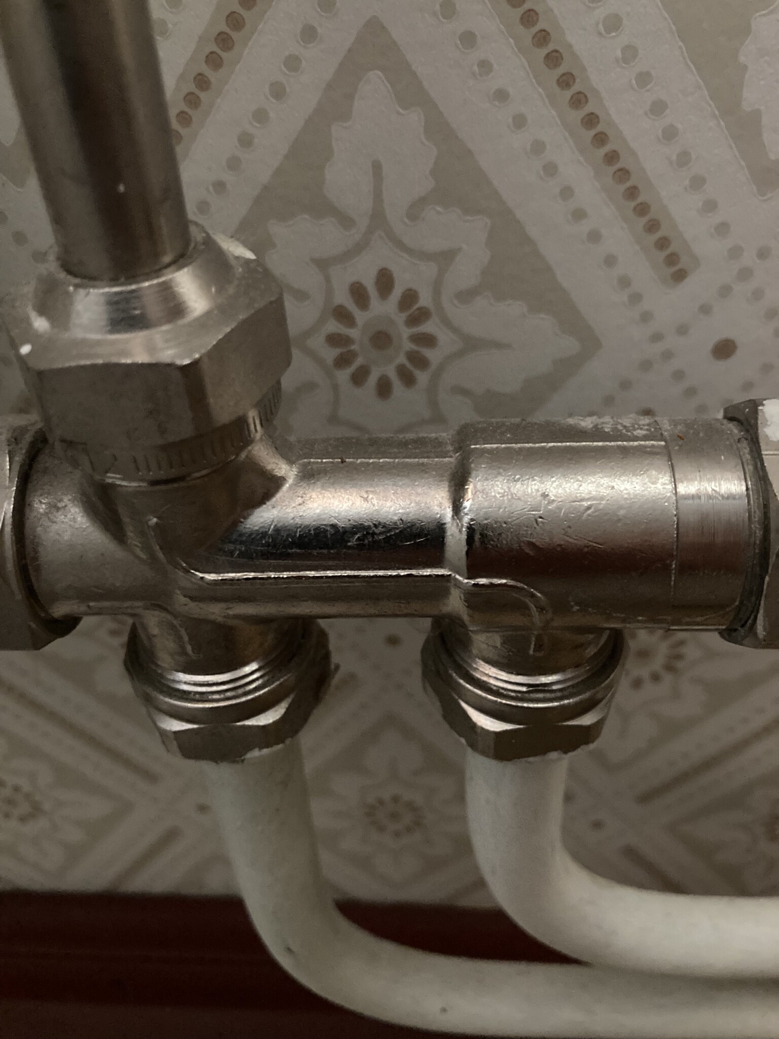

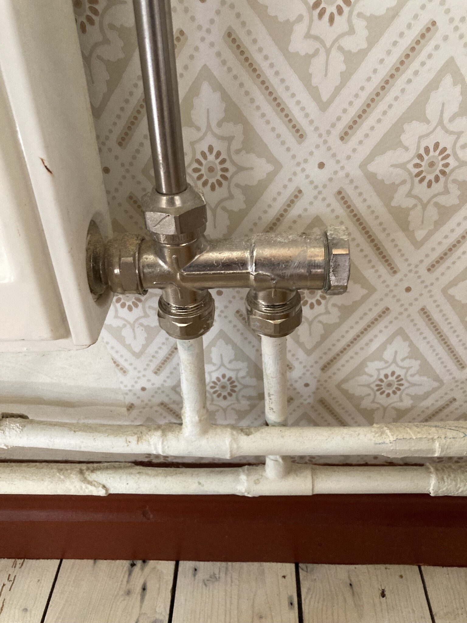

Jag skulle behöva lite hjälp. Undrar över om detta är kopplat rätt eller om det är fel. Är inte så kunnig på detta så om någon kan hjälpa mig vore jag tacksam. Jag har två radiatorer som sitter efter varandra och går på samma slinga eller vad man ska säga. Det översta röret är till-flöde och undre röret är retur. På radiator nr 1 går understa röret (alltså returen) upp i första anslutningen och översta (till-flöde) upp i andra anslutningen. Detta element blir aldrig riktigt varmt utan mer fesljummet. På radiator nr 2 är rören kopplade tvärtom och det blir alltid varmt. Är första radiatorn felkopplad eller är det så här man gör?

Rent ockulterat så är detta 2-rörs...

Radiator nr 1 är felkopplad. Inte underligt att den inte blir varm.
