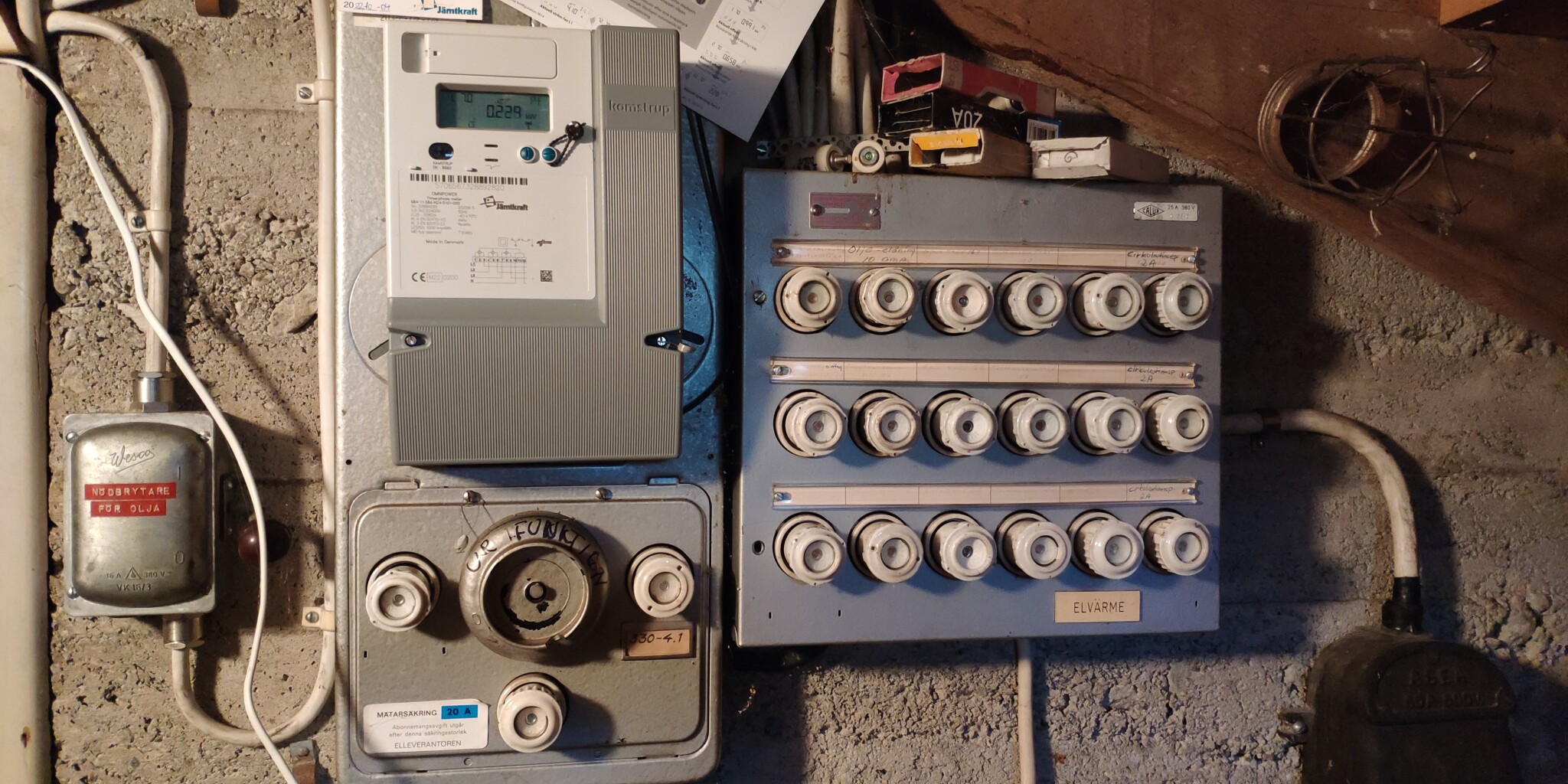

Jag tror att det var oväder och åska här i natt. Jag sov som en stock men enligt uppgift så skulle det bli åska o.s.v.
Nu när jag vaknade så var delar av elen borta, vissa uttag etc. Inga säkringar har gått vad jag kan se men jag har testat att byta för säkerhets skull utan rsultat. T.ex. så har jag testat att byta säkringen till det uttaget som kylen sitter på och även dom tre säkringarna till spisen Har även testat att byta dom tre huvudsäkringarna under mätaren utan resultat.
Vad mer kan jag kolla innan jag ringer en jourelektriker?

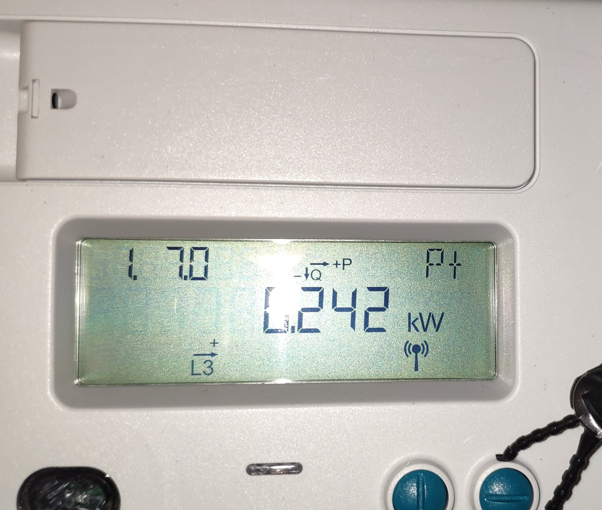

Bra att du bytt huvudsäkringar. Ser du någon indikation på elmätaren om alla inkommande faser finns? Det brukar vara små ikoner eller finnas i menyn.
Edit: nu med din bild ser det ut som 2 faser fattas. Testa att ringa nätägaren.
Det borde finnas L1 och L2 på samma sätt som om det står L3 i nederkant av displayen.

Ska kolla om jag lyckas fatta hur man utläser mätarens display.Anders243 skrev:

Om det är i nederkant där det står L3 nu nu syftar på så här jag stegat mig igenom systemet med den enda knappen som går att trycka på och L1 eller L2 dyker aldrig upp i displayen.
Då får jag väl ringa nätägaren antar jag.

Jag var förresten ut och tittade på stolpen mellan mig och grannen och där sitter det ett litet litet skåp med bara tre 25A säkringar varav bara en såg hel ut. Men jag har inga 25A säkringar och det är ju redan felanmält så ......
Jo det är elleverantörens grejer så där bör du nog inte vara och peta. Du kan koppla om viktiga saker som kyl/frys till ett uttag på den fungerande L3-fasen tills vidare med en skarvsladd.B Bästerortarn skrev:

Det visade sig vara dålig kabel från stolpen in i kåken.

Färdigt!
Ringde elbolaget 8:22 och dom vart färdiga för 20 min sen. Det var en dålig kabel från stolpen in i kåken som orsakade att två huvudsäkringar gick. Eftersom luftledningarna är planerade att grävas ner inom kort så fick jag en ny provisorisk kabel ovan mark in i kåken.
Den dåliga kabeln var tydligen av "30-talsmodell" och oljefylld
