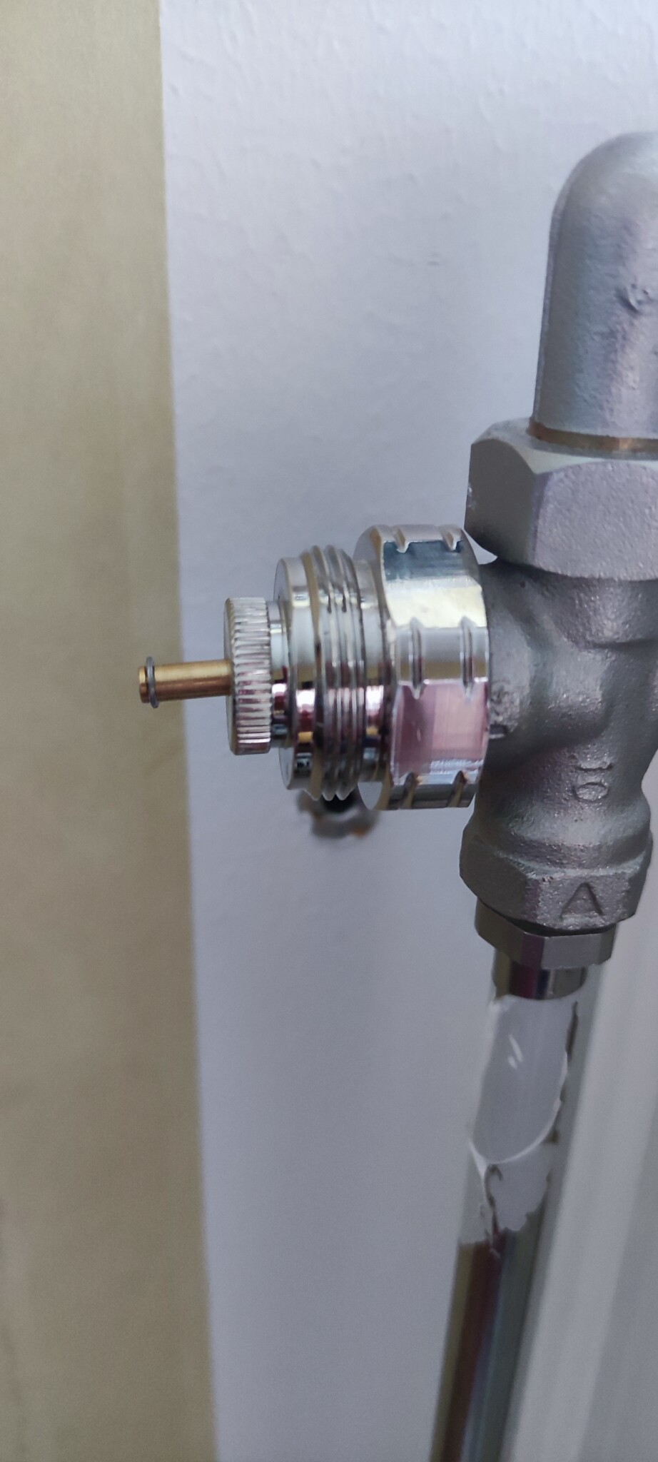

Jag har en Nibe F370 i villan, men en radiator blir inte varm, har luftat radiatorn och det kommer bara vatten, rören är varma till och från radiatorn. Då borde det väl vara termostaten/pinnen som ska blockera varmvattnet i radiatorn som strular?
Har tagit bort själva termostatvredet, frågan är om det sitter någon mer pinne bakom själva termostatvredets adapter?
Den pinnen som sitter när man tagit bort själva termostatvredet och som syns på bilden är helt lös och går att röra mycket lätt och sitter helt löst, finns det något mer efter denna, en fjädrande pinne eller något?
  • Närbild på en radiatorventil utan termostatvred med en synlig lös pinne.
Fram med hammaren och knacka hårt på metallen som sitter ihop med rören, inget mjäk utan med kraft. Det sitter en tätning i ventilen och den kan ha kärvat under sommaren, då den har varit stängd av termostaten.

Skruva av adaptern först så att du kommer åt själva originalventilen. Hur såg den ursprungliga termostaten ut?

Jag vet inte hur originalet sett ut, vi köpte huset i våras, och det är först nu som man märkt att radiatorn inte blev varm. Skruvade av det som ser ut som en adapter, och mycket riktigt finns den vanliga pinnen där, den var i botten. Har motionerat den, får se om den behöver några bank eller om radiatorn blir varm nu :-).
