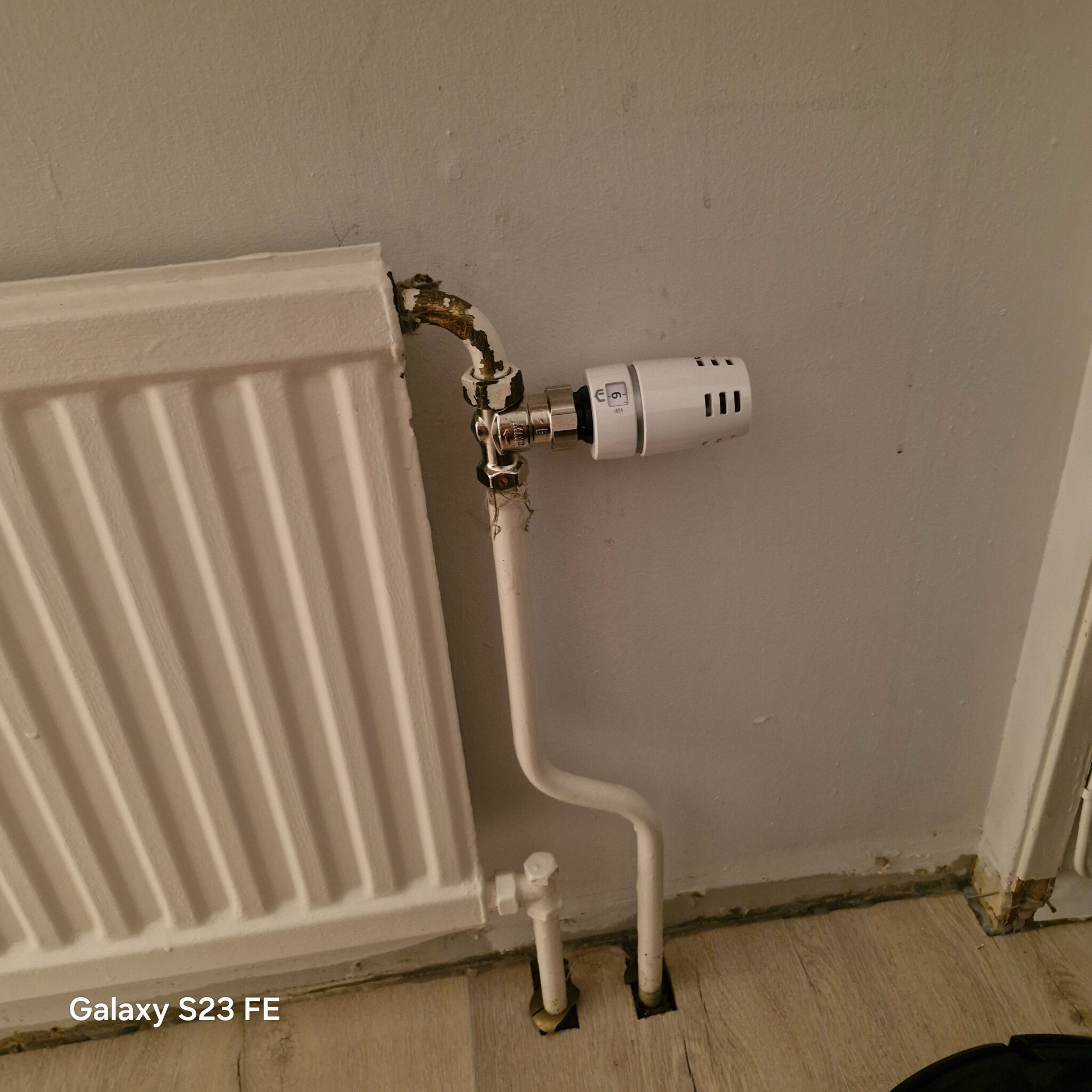

Är nyinflyttad i en bostadsrätt där jag inte får rätt med radiatorerna. De är varma upptill men svalare o nästintill kalla nere. De är luftade o trycket ligger rätt.
Har läst om strypventil men är lite osäker om var den sitter på denna o vågarman?
  • Vitt element med termostatventil och röranslutning som går ner i golvet. Väggen och golvet är delvis slitna.

Det ska vara så. Radiatorn avger värme och kyler därför av vattnet. Hur mycket beror på hur systemet är dimensionerat och hur stort ingrepp termostaten har för tillfället.
Det som egentligen bara är intressant är hur varmt du har i rummet. Sen kan temperaturen på radiatorn variera
den står på max och har bara 19 grader. Radiatorn är het uppe men som sagt kall nere. Tycker den borde vara varm över hela när den ska värma upp rummet
Den blir som sagt aldrig lika varm uppe som nere, för i såfall hade den inte avgivit någon värme till rummet. Vanligtvis så skiljer det ungefär 15-20 grader med fullt öppen termostat i ett fjärrvärmeuppvärmt modernt system.
Har du bara 19 grader i rummet så bör du felanmäla det till styrelsen eller den som sköter underhållet. Enligt folkhälsomyndigheten ska den vara lägst 18 grader, men 20 grader brukar vara rekommenderat.
20-21 grader är vad de flesta fastighetsägare som jag har kontakt med försöker hålla
Eftersom det är en bostadsrättslägenhet så är det egentligen föreningen som ansvarar för själva värmesystemet, det som bostadsrättsinnehavaren normalt ansvarar för är utvändigt på radiatorerna samt termostaterna.
Difftemperaturen över en radiator bör vara ca 7-10⁰.
Om det är högre difftemperatur så är det "för" lågt flöde genom radiatorn, det kan bero på att ventilkäglan har fastnat i nästan stängt läge, det kan även bero på att förinställningen är för hårt strypt, det kan även bero på att andra boenden har ändrat inställningarna på sina radiatorer så att mer flöde går genom dom.
Om radiatorventilen har förinställning eller inte står på den sidan som är in mot väggen (eftersom det är en MMA-ventil);
det bör stå VR eller FVR, F:et indikerar att det är förinställning.
