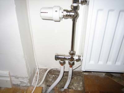

A aktieante #1 Medlem · 113 inlägg 9 nov 2006 06:21 aktieante Medlem 113 inlägg 9 nov 2006 06:21 #1 Är detta rätt inkopplat? Höger prisolrör är returen på systemet. Vänster är inkommande raditorvatten. Inloggade ser högupplösta bilder Logga in Skapa konto Gratis och tar endast 30 sekunder
D dwedin #2 Medlem · 168 inlägg 9 nov 2006 09:32 dwedin Medlem 168 inlägg 9 nov 2006 09:32 #2 Det är korrekt kopplat, se nedan länk för tydliggörande hur in och utlopp är konstruerade... http://varme.danfoss.se/PCMPDF/V2-30E.pdf
A aktieante #3 Medlem · 113 inlägg 9 nov 2006 11:26 aktieante Medlem 113 inlägg 9 nov 2006 11:26 #3 Tack för svaret. Jag blev orolig eftersom pannan uppträdde konstigt efter inkoppling, så jag stängde av elementet på termostatet. Men jag skall testa att sätta på elementet igen.
