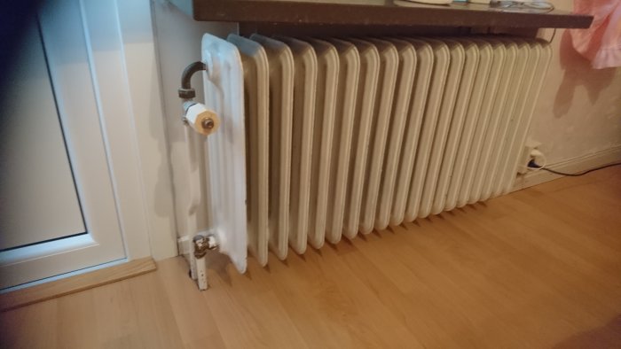

Har en vatten radiator som blir varm även om jag har stängt av den helt. Har tagit loss termostaten och den verkar fungera. en pigg kommer fram när man skruvar på den.
Hur ska jag göra för att den ska fungera. Det blir väldigt varmt, i rummet även om det är 10 grader. Är det fel på termostaten eller radiatorn? Tack för hjälpen. Bifogar en bild på radiatorn.

Fel på termostaten troligtvis den stänger inte , piggen ska vara inne för att stänga , den påverkas om det blir varmt så stänger den flödet ,prova med att försöka på piggen inne , med ett buntband eller annat , sen känn om elementet blir kallt
Kan du trycka in piggen och fjädrar den sedan ut igen? Eller sitter den fast?
Termostaten styr flödet genom att trycka in piggen som i sin tur stänger själva ventilen. Om piggen fastnat i ytterläge stänger elementet inte. Testa då att knacka med en hammare på piggen för att se om den lossnar. Det finns diverse knep att ta till och hjälper inget kan man som sista åtgärd helt enkelt byta ventilen. Ett fel på själva radiatorn som gör att den inte blir kall torde inte kunna finnas.
