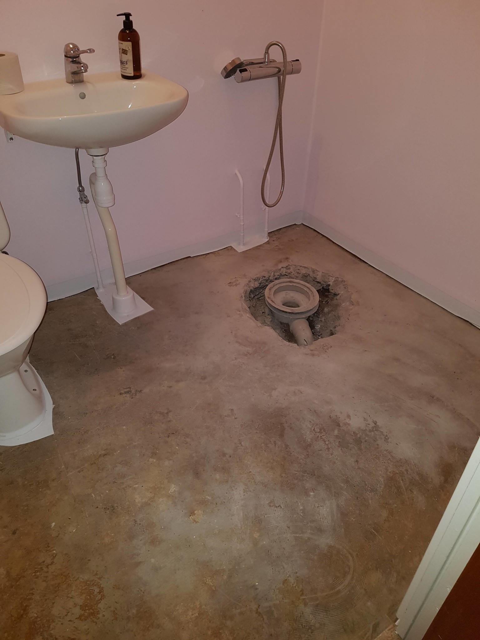

Jag bor i en bostadsrätt, byggd -69. Badrummet är renoverat på 80-talet med våtrumsmatta på vägg och golv. Stommen är betongplatta på marken och betongväggar. Det finns ett litet fönster i rummet. Ytan är 1600×1200 mm.

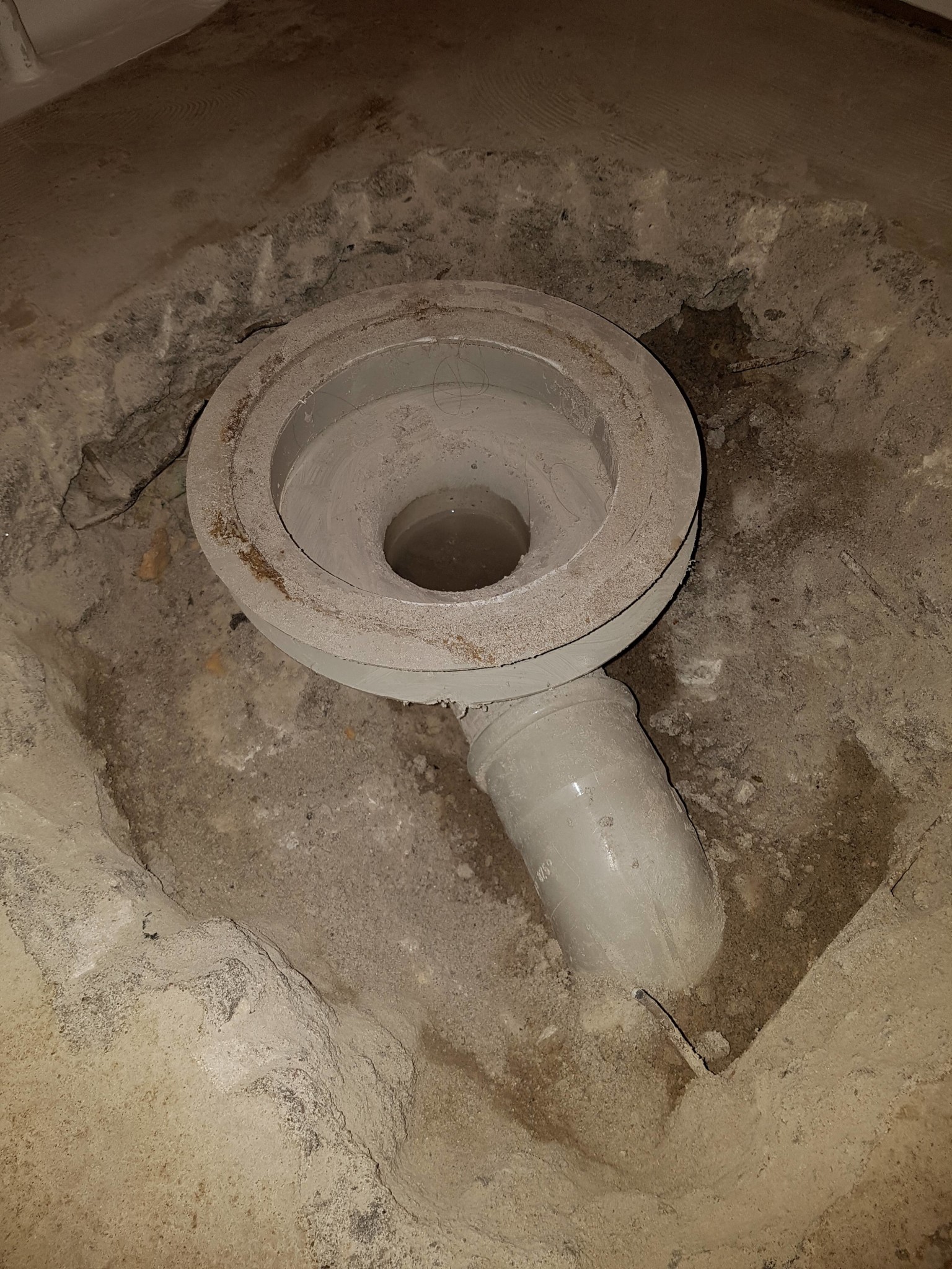

Mattans montering vid brunnen är felaktig och har orsakat en vattenskada. Status: golvmattan är borttagen, betong runt brunnen är bortbilad och ett element torkar ur plattan.

Brunnen behöver bytas (den går t ex inte att rengöra på ett vettigt vis). Brf menar att det är mitt problem. Vad gäller?

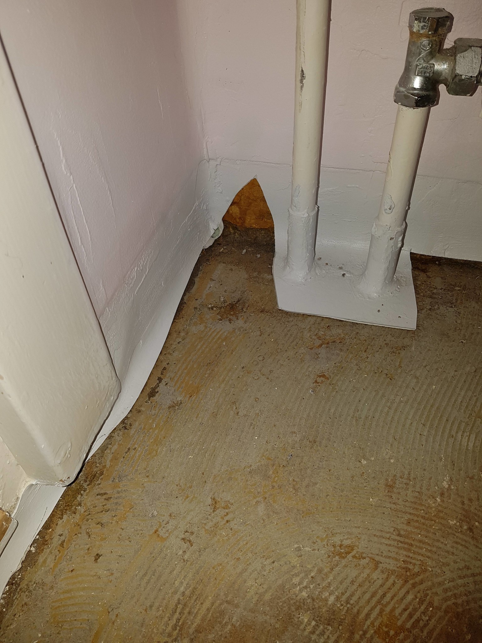

Det finns rördragning som jag inte tror är godkänd idag (två rör kommer ut ur väggen en bit under blandaren i duschen och går ner i golvet). Brf tänker inte åtgärda det.
Jag tolkar det som att det inte går att renovera till godkänd standard utan att rör och brunn åtgärdas och att jag måste stå för det (trots att åtminstone rören är en del av konstruktionen).

Normalt är bostadsrättsinnehavaren ansvarig för tätskikt och det som finns ovanpå tätskiktet samt golvbrunnen, men kolla stadgarna. Ett badrum från 80-talet har passerat bäst före datum med marginal och borde egentligen redan ha renoverats inkl. byte av golvbrunn. Reglerna angående rördragning är annorlunda idag jämfört med hur det var på 80-talet och det är ditt ansvar att se till att en renovering uppfyller nuvarande regler, bland annat att inga vattenrör kommer upp ur golvet.
Ja, ansvarig för tätskikt. Men för att kunna fixa ett nytt måste det gamla bort. Som jag skrivit innan - Brf tillåter inte ändringar av befintliga rör som kommer ur golvet. Därmed är det omöjligt att åtgärda på ett godkänt sätt. Moment 22 kallas det. /A

Föreningen är ansvarig för att torka upp betongplattan och sen möjligen återställa den, men varför skulle de vara ansvariga för att ta bort tätskiktet på väggen?
Det finns ju möjlighet att göra så kallade klackar kring rör som kommer upp ur golvet. Annars är det väl lämpligt att skriva en motion till årsstämman om att styrelsen måste anpassa reglerna så att det går att göra en godkänd badrumsrenovering. Går det inte att ha duschen i hörnet närmast dörren så att rören åtminstone inte kommer upp inuti duschen?
