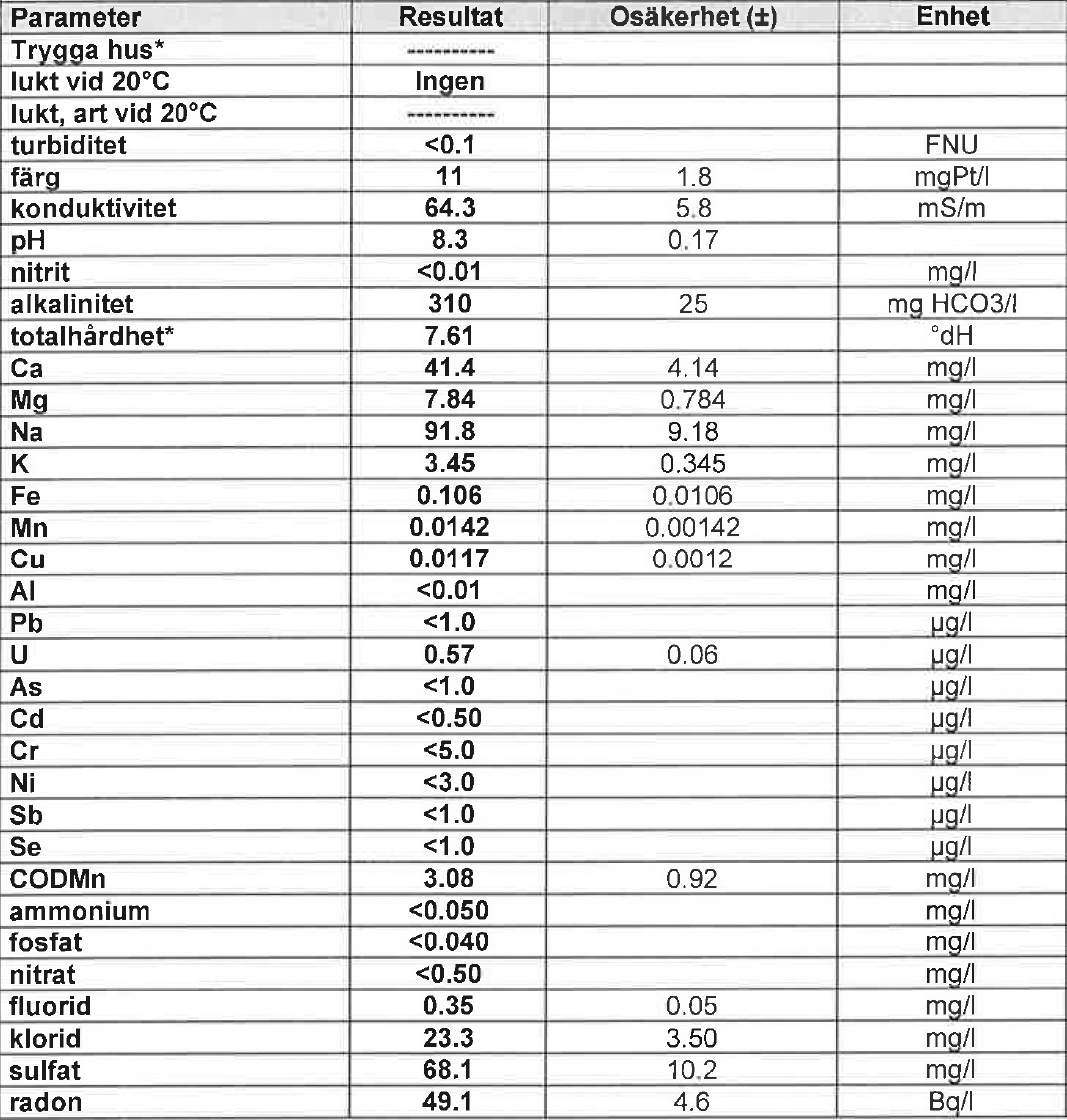

Skulle uppskatta lite råd och hjälp med val av beredare. Vår rörmokare vill inte ge oss några råd kring korrosionsskydd så vi har pratat med Nibe. Tydligen skulle både koppar och rostfri fungera med våra värden om det inte hade varit för alkaliniteten som låg på 310 mg/L vid provtagningen (se bild). Deras "gräns" är på 300 mg/L för både rostfri och koppar så de rekommenderar emalj. Hade velat slippa krabba med offeranod och vi har ju också låg konduktivitet på vattnet så då funkar väl offeranoden dåligt? Samtidigt har vi ju en beredare i grunden som gått förmodligen sen 70-talet och som fortfarande är i drift och fungerar utmärkt (men är för liten). Antar att man kan utesluta emalj då vi aldrig behövt krabba med offeranod och den fortfarande håller tätt. Kan tyvärr inte se vad det är för material inuti beredaren vi har, annars hade ju det varit ett säkert kort.
Sen tillkommer det att den modell vi behöver, en stor och liggande modell som man kan ha i grunden, begränsar utbudet rejält. Den som skulle vara bra säljs endast som rostfri. Så två frågor egentligen. 1. Vågar man chansa trots att vi ligger lite högt i alkalinitet (bör väl finnas lite marginaler i gränsvärdena och antar att flera saker samspelar?) 2. Ser ni något annat i analysen som är ett hinder för att ha just rostfri beredare?

Huh? Alkalinitet är ju ju högre desto bättre, eller? 310 är dessutom väldigt högt, eller åtminstone inte lågt på något sätt.O olmeri skrev:
Citerar https://webshop.eurofins.se/media/2...nalysresultat_f_r_brunnsvatten_2018-07-17.pdf :
"Alkalinitet
Alkalinitet är ett mått på vattnets buffrande förmåga och har tillsammans med pH och hårdhet betydelse för vattnets metall-angripande egenskaper. Ju högre alkalinitet desto mindre benäget blir vattnet att angripa metall. Halten bör överstiga 60 mg/l HCO3 för att korrosion på ledningar ska undvikas."

@cpalm Ja det är mycket att hålla reda på och ibland lite otydliga budskap. Läste någonstans att extremt hög alkalinitet kan fälla ut koppar men oklart vad problemet med rostfritt är där?
@jonaserik Nej ingen aning om hur det ser ut i vår beredare. Huset står på berg så nej det går inte att gräva ut. Dock har inte Nibe sagt ngt om kalkhalten, vi har ju medelhårt vatten, det är för mycket menar du?
