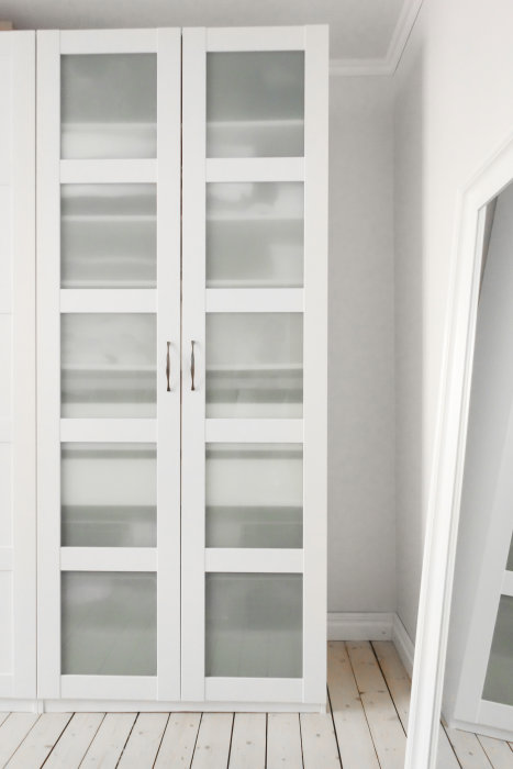

Jag har precis fått till en garderobslösning med 4 st PAX-garderober (100x58x236 cm) från IKEA, men skulle behöva få lite råd vad det gäller tomrummet som är bredvid garderoberna (mot väggen). På höger sida är det en glipa motsvarande 33cm och på vänster sida 17cm. Om garderoberna skulle flyttas åt något av hållen så frigörs alltså totalt 50cm yta att exempelvis fylla ut med ytterligare en PAX-garderob (50x58x236 cm), med eller utan dörr.
Anser ni att detta är en bra lösning för rummet? Kommer man att förlora känslan av "djupet" då man inte längre ser hur långt in väggen går?
Kom gärna med förslag på alternativa lösningar. Alla åsikter välkomnas!

Du kommer få en mer känsla av att garderoben är platsbyggd om du som skriver fyller ut med en 50 sektion förslagsvis med hel dörr placerad till höger,
glipa mot tak och vägg sätter du passbitar (tänk kök)
Själv skulle jag även montera en taklist likt den som redan sitter. Voila, snyggt, enhetligt och inga damsamlande ytor eller vrår

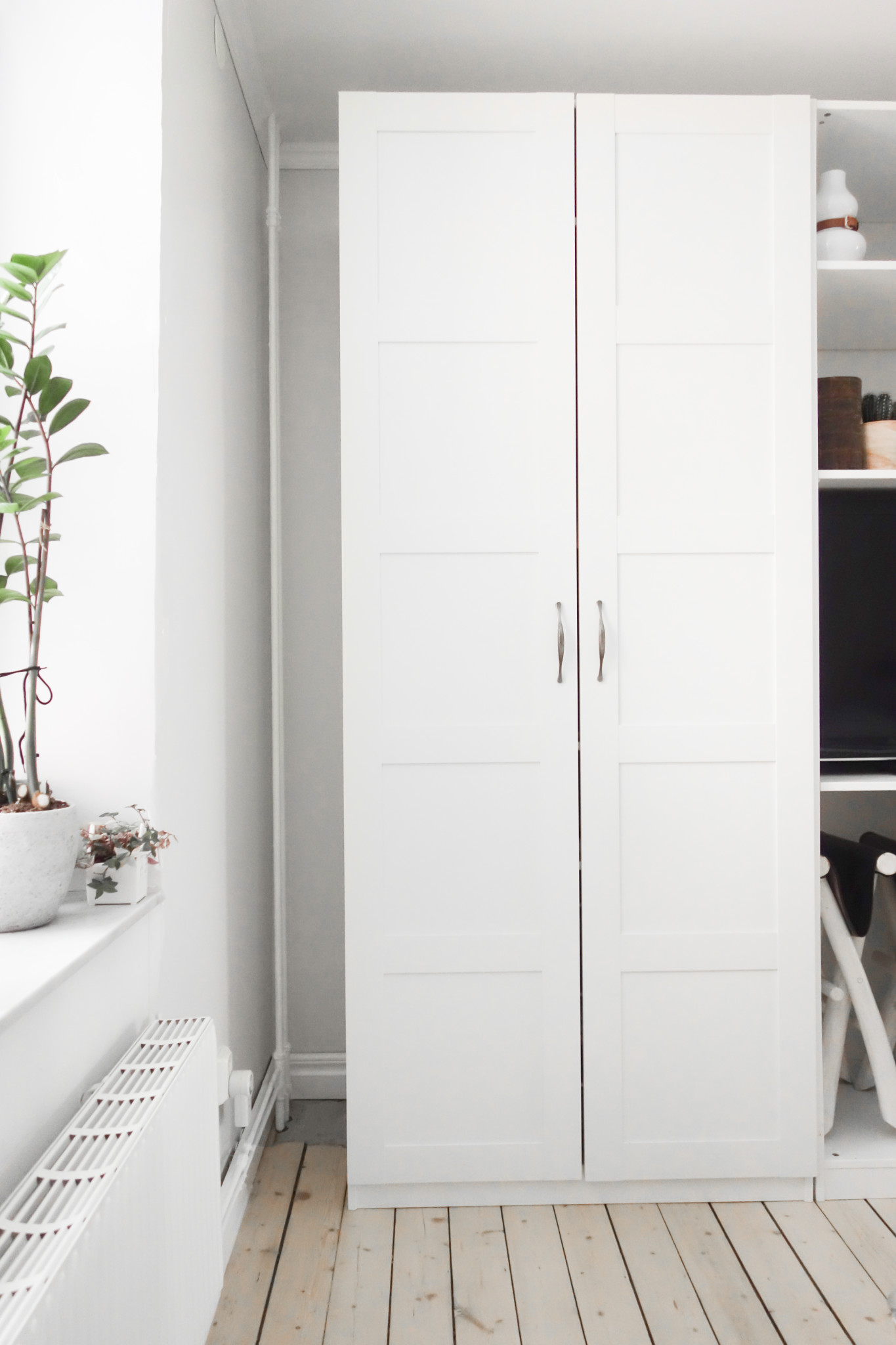

Men jag ser rör till vänster, är det 33+17 cm fram till dom eller har du mätt stumt vägg till vägg?

Tack för svaren!
På höger sida är däremot listen enbart 2.5 cm bred så där kommer jag stöta på problem. Antingen så byter jag ut handtagen eller väljer att lägga in en 50 cm garderob på den sidan utan dörr.

Platsbyggd låter bra! Jag har mätt från den mest utstickande delen på röret på vänster sida samt från listen på höger sida. Så det blir 50cm som jag har att arbeta med.Mazen skrev:
Tack för påminnelsen! Det hade jag faktiskt glömt bort att kolla. Nu visar det sig att handtagen går ut 5 cm (kan tänka mig att byta ut dessa mot läder eller liknande som tar mindre plats). På vänster sida går rören ut 6,5 cm så där är det inget problem.BirgitS skrev:

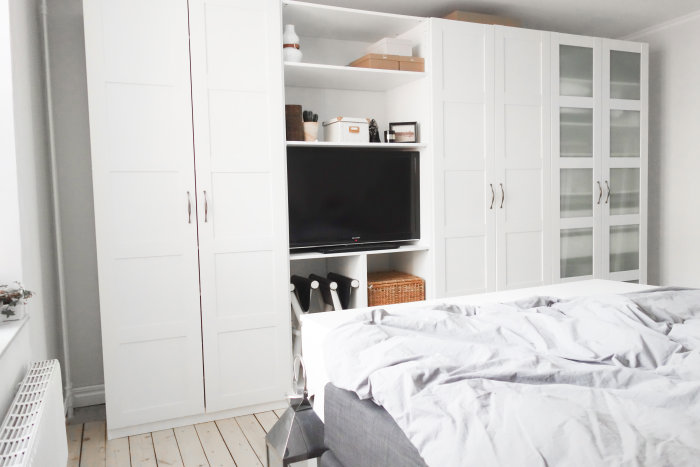

En öppen sektion skulle absolut funka. Alt så skräddarsyr du en och får lika stor glipa på båda sidorna. Bättre symmetri, men det är en smaksak.
Iallafall kan du köra på ditt ursp tänk med att fylla ut ytan ....
Kör på en 50 garderob, öppen eller stängd spelar mindre roll. Du skulle kunna placera den mellan den med stängda dörrar och glasdörrarna.
Eftersom det ändå är många olika delar i din vägg så är symmetritanken mindre viktig eftersom du redan nu inte har det.
Hållet med om att bygga in med täckskiva överst (och vid sidorna) samt sätta lister. Inbyggda garderober är så snyggt!
