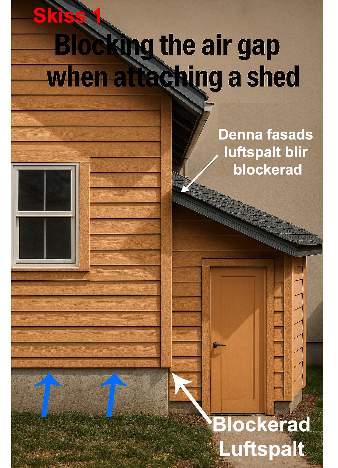

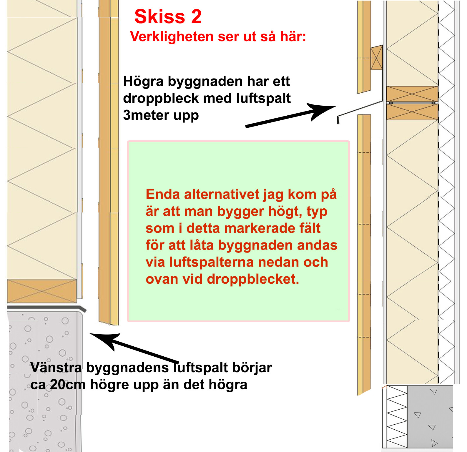

Om man ska bygga en kall friggebod ihop mellan två isolerade trähus, hur gör man för att inte blockera luftspalten som finns under fasaderna?
Jag har tänkt att man kanske kan bygga "högt", så att byggnaderna runt ändå kan andas via luftspalterna nerifrån.
Det gröna fältet i skiss2 är typ den nivån jag tänkt bygga.
Finns det något smartare sätt?
Tack för tips!
  • Skiss av en trähusfasad med en tillbyggd friggebod som blockerar fasadens luftspalt. Markerade texter visar blockeringen.
  • Skiss som visar byggplan med luftspalter markerade mellan två hus och förslag på höjd för byggnation av en kall friggebod.

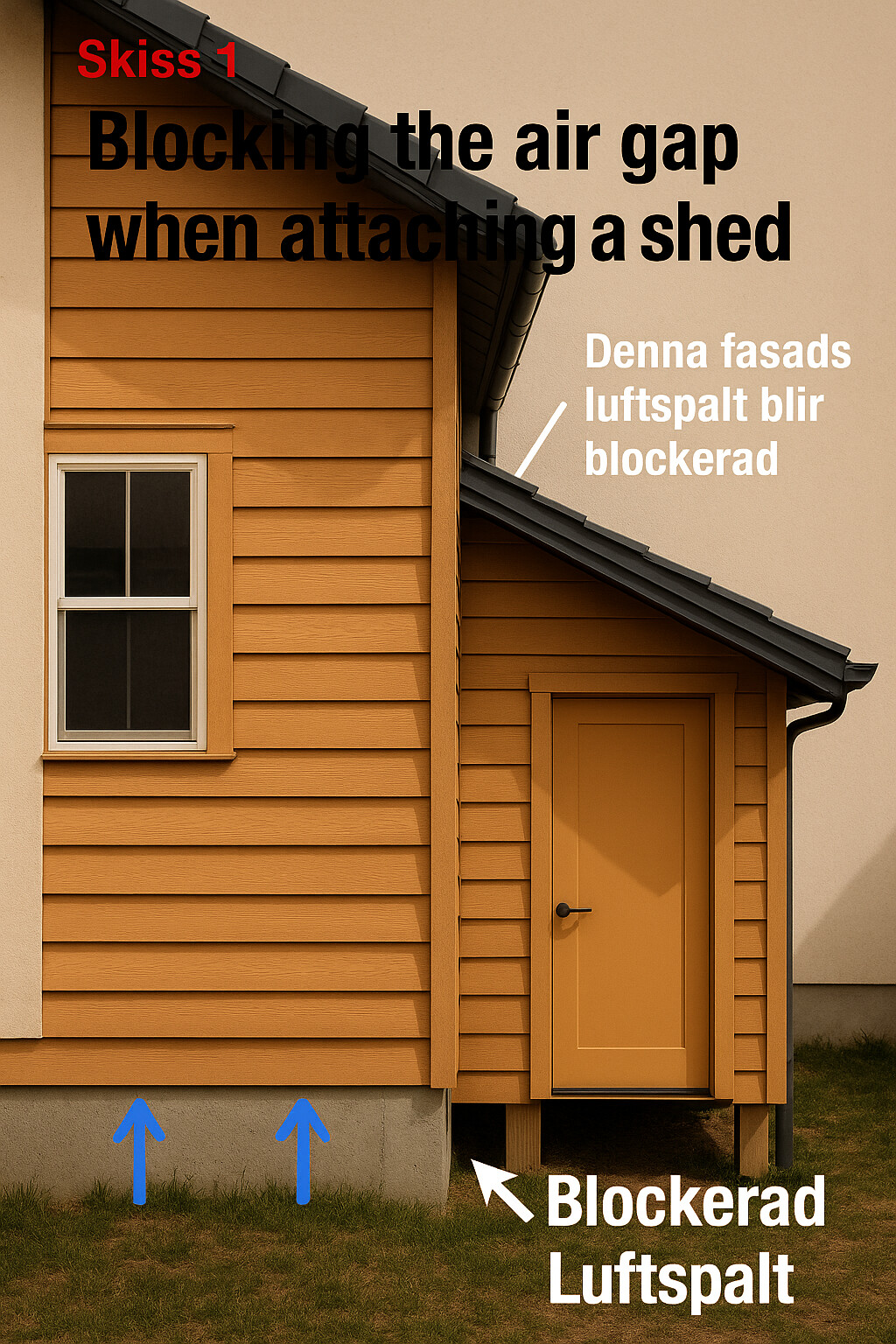

Enda alternativet jag kom på är att bygga på plintar, typ som denna bild. Då är det inte blockerat längre.
  • Byggnad på plintar där luftspalten blockeras av en ansluten skjulbyggnad. Skiss visar fasadens luftspalt och plintar.
Luftspalten har en funktion för en fasad som regelbundet utsätts för fukt (regn). I en vägg mellan två byggnadsdelar med tak behövs ingen luftspalt.

Hur skulle du blockera luftspalten menar du? Du sätter väl bara ett tak mellan husen ich använder befintlig fasad som vägg?
B
Ingen aning, behöver det inte blåsa utifrån in i luftspalten? Jag menar, det blir ju ändå relativt "inomhus" även fast det är ett kallförråd.
Men du har rätt, tak, fram och bakvägg, inget mer på sidorna. 🤔
Då tar luftspalten luften från förrådet.

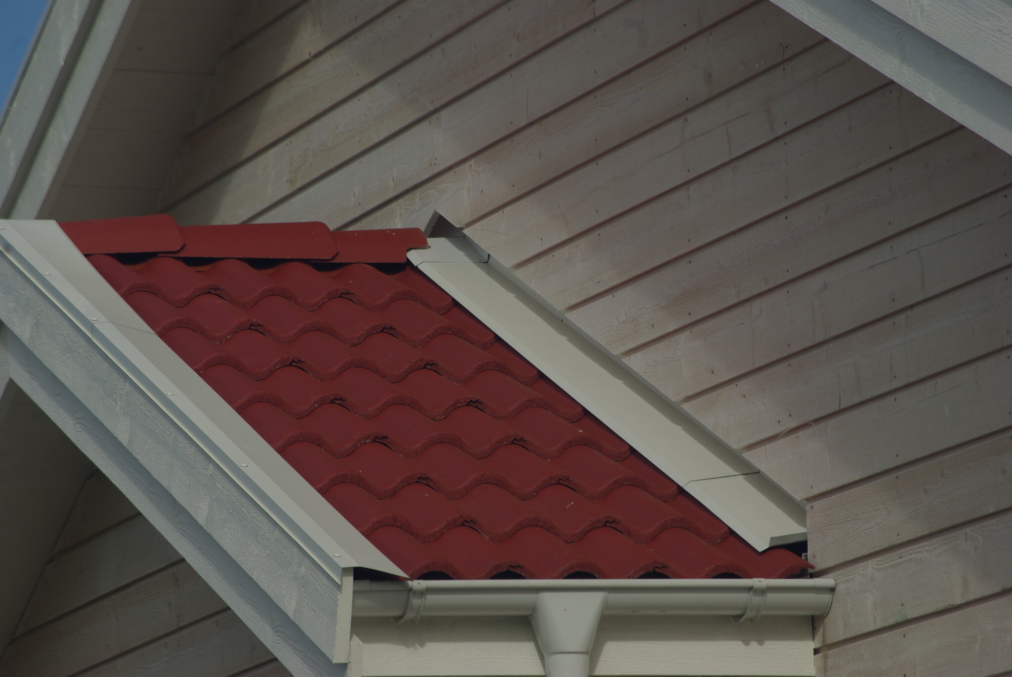

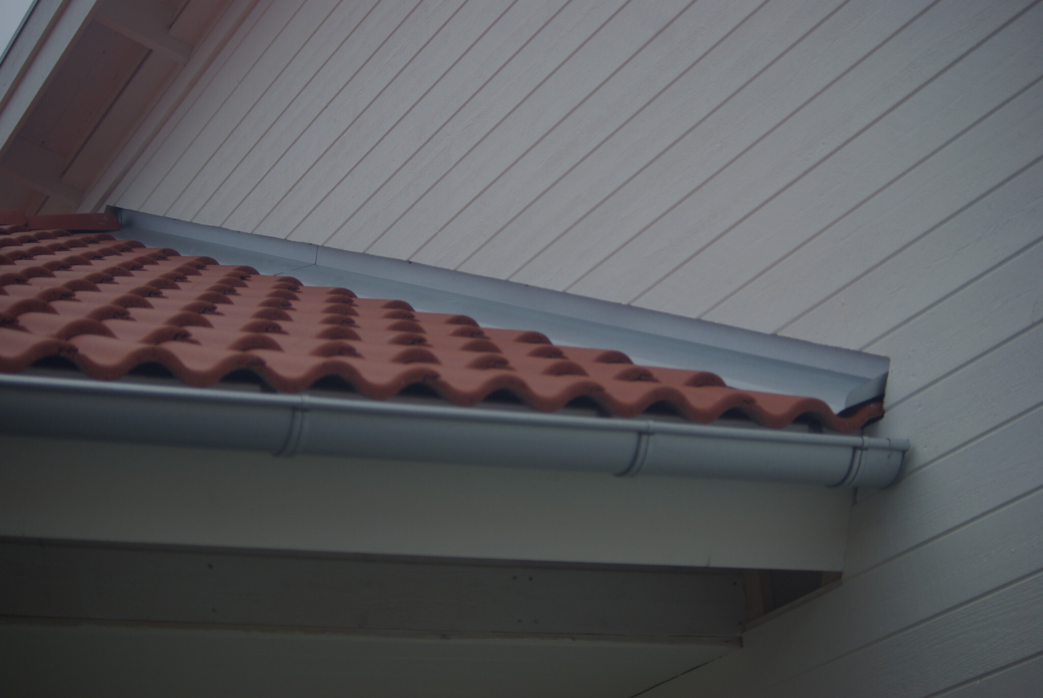

Här finns det lite inspiration på hur man kan bygga med droppbleck, tror dock inte jag kommer såga i fasaden för att trycka in droppbleck undertill. Sätter nog droppblecket direkt på en planka.
Tegeltak med röd takpanna och dropplåt mot en panelvägg, del av ett byggprojekt för skydd mot fukt.
Rött tak med böljande tegelmönster och vita vindskivor på en träfasad.
