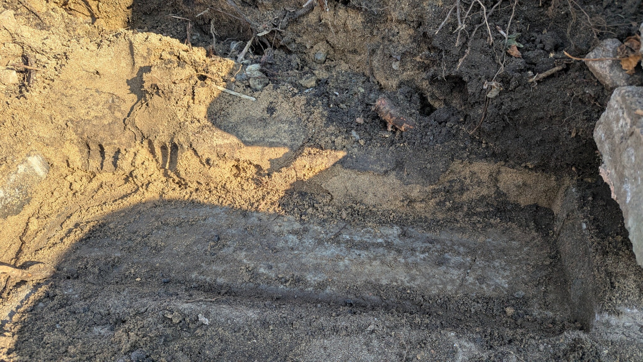

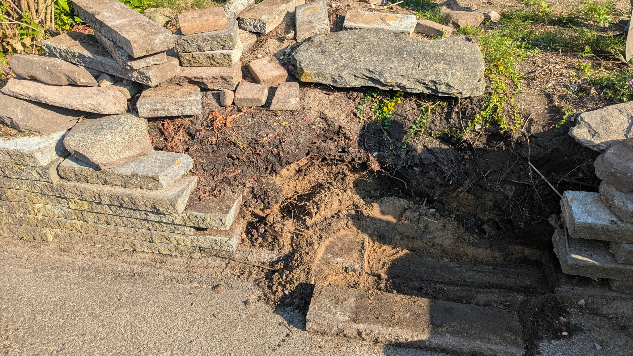

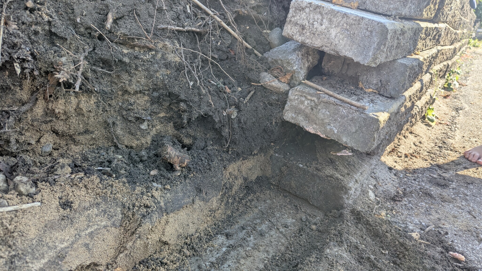

Vår låga stödmur mot gatan är byggd av staplade betongplattor (ca 40–60 cm hög) och har rasat på en sektion. Orsaken verkar vara rötter från växtligheten ovanför som tryckt ut plattorna.
När jag grävde fram raset upptäckte jag två saker:
– Bakom muren är det sand och lite grus, som jag antar är den ursprungliga sättsanden/dräneringen.
– Längst ner ligger en betongplatta som fungerat som grund. Den ser ut att sitta fint och stabilt i jorden, i linje med resten av muren.
Nu funderar jag på att bygga om hela muren, men byta från betongplattor till natursten (kallmur, staplad utan bruk).
Mina frågor:
Kan jag återanvända den befintliga betongplattan i botten som grund, eller bör jag gräva ur och lägga ny packad makadam under hela sträckan?
Natursten är ju både tyngre och mer oregelbunden än betongplattorna – hur bred behöver grunden vara för att stenen ska få fullt stöd och inte tippa in/ut med tiden? Går det bra om naturstenen är lite bredare än grunden?
Jag bifogar bilder på raset, grunden och sanden bakom. Tacksam för alla tips och erfarenheter!
