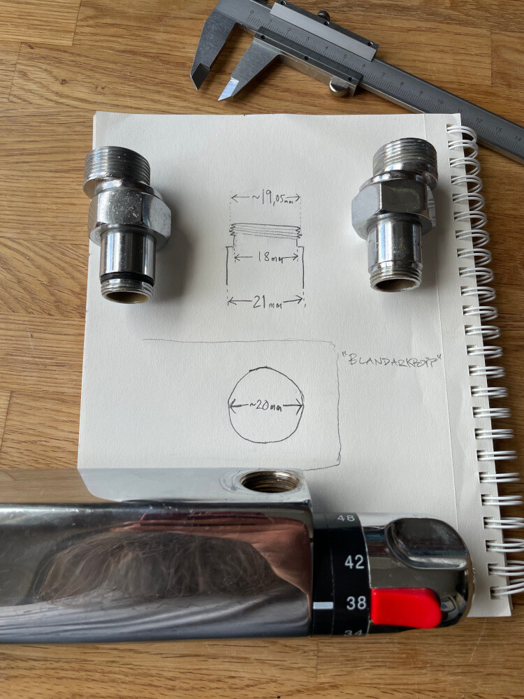

Gamla Hafa-duschblandaren i stugan började droppa och när jag undersökte upptäckte jag att en o-ring gett upp. Kikar man på bilden ser man att o-ringen i fråga är kvar på den vänstra delen men saknas på högra.
Jag har mätt mig till att jag vill hitta en ny o-ring med innerdiameter 18mm och sen uppskattar jag att den har ynka 0,8mm i tvärsnitt.
Det bästa jag har hittat när jag sökt på nätet är o-ringar på 18x1 men jag kanske inte letar på rätt ställen? Och 18x1 kaaanske skulle funka, men den som sitter kvar är definitivt lite tunnare, och det ser ut som att det skulle kunna bli lite för tajt med 18x1.
Är det någon som har några tips eller idéer? Antingen gällande var man shoppar tunna o-ringar, eller på andra sätt att lösa det här.

Gissningsvis blir detta en bra lösning:O Ostmusen skrev:

Tack för svar, men det som kanske inte var helt uppenbart på bilden är att det hela ska gängas in i det där hålet som är c:a 20mm precis i ytterkant, så 18x1 är nog max och originalringen är tunnare.
Jag har redan testat med en 5/8"x3/4"-ring (ID x YD) som alltså har ett tvärsnitt på nästan 1,6mm, och den blir för stor.

Dione var ett strålande förslag! 👍👍 Var förbi där i början av förra veckan och fick jättetrevligt bemötande och bra hjälp. Åkte därifrån med två o-ringar som passade fint.Ricksson skrev:
Svängde upp till stugan och monterade blandaren igen dagen efter och nu drygt en vecka senare håller den fortfarande tätt. 👌🥳
