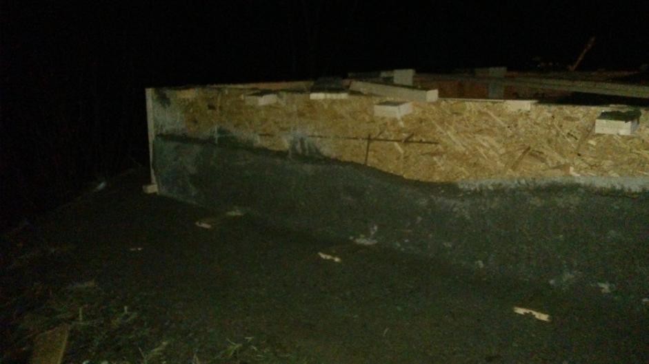

Har en byggare hemma som gjöt bla en grundkant för en mur igår.
Tyvärr gick formen sönder under gjutningen. Grundkanten som skulle bli ca 30 cm hög är nu kanske bara 20 cm. Han ska idag försöka fixa detta på något sätt bla genom att fylla på med ny betong, antagligen då han fixat formen igen.
Bör jag vara orolig för hållfastheten i slutresultat?
Lite av armeringen sticker upp ur de 20 cm som ändå blev så kanske fogas det ihop då det brinner.
Men jag har för mig att man inte kan gjuta två gånger och få en lika bra konstruktion som om man gjöt en gång.
Tacksam för svar.
Jag ska försöka fixa en bild så ni ser.

Ser ut som formen är byggd i OSB?, då är det inte konstigt om det sket sig.
Är ju kanske inte den bästa skivan att bygga form i.
Men tror inte du behöver vara speciellt oroligt för konstruktionen när den är tillfixad.
Men det hänger ju på att byggaren vet vad han gör.....
