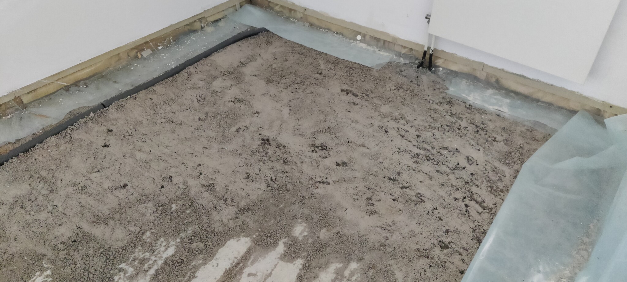

Intressant, jag står nu inför att flytspackla på min platta då jag rivit upp golvet efter en fuktskada, det ser ut så här och byggplasten var punkterad på några ställen och isoleringen låg med luckor mellan blocken....
Så flytspackel behövs innan jag kan lägga ny plast. Idag sågar jag bort reglarna som ligger på byggplasten på golvet. De skall hamna ovanför isoleringen sen...
