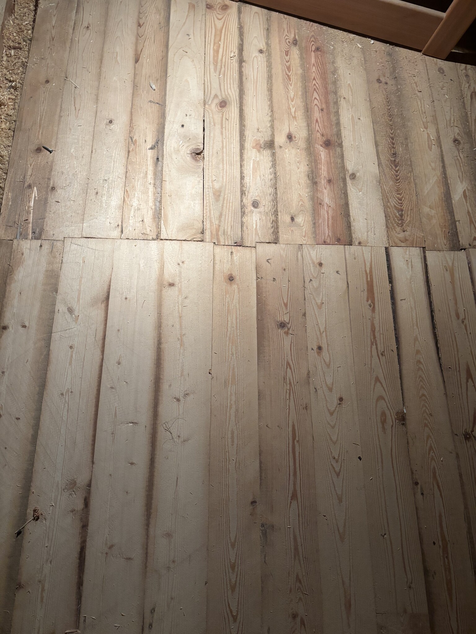

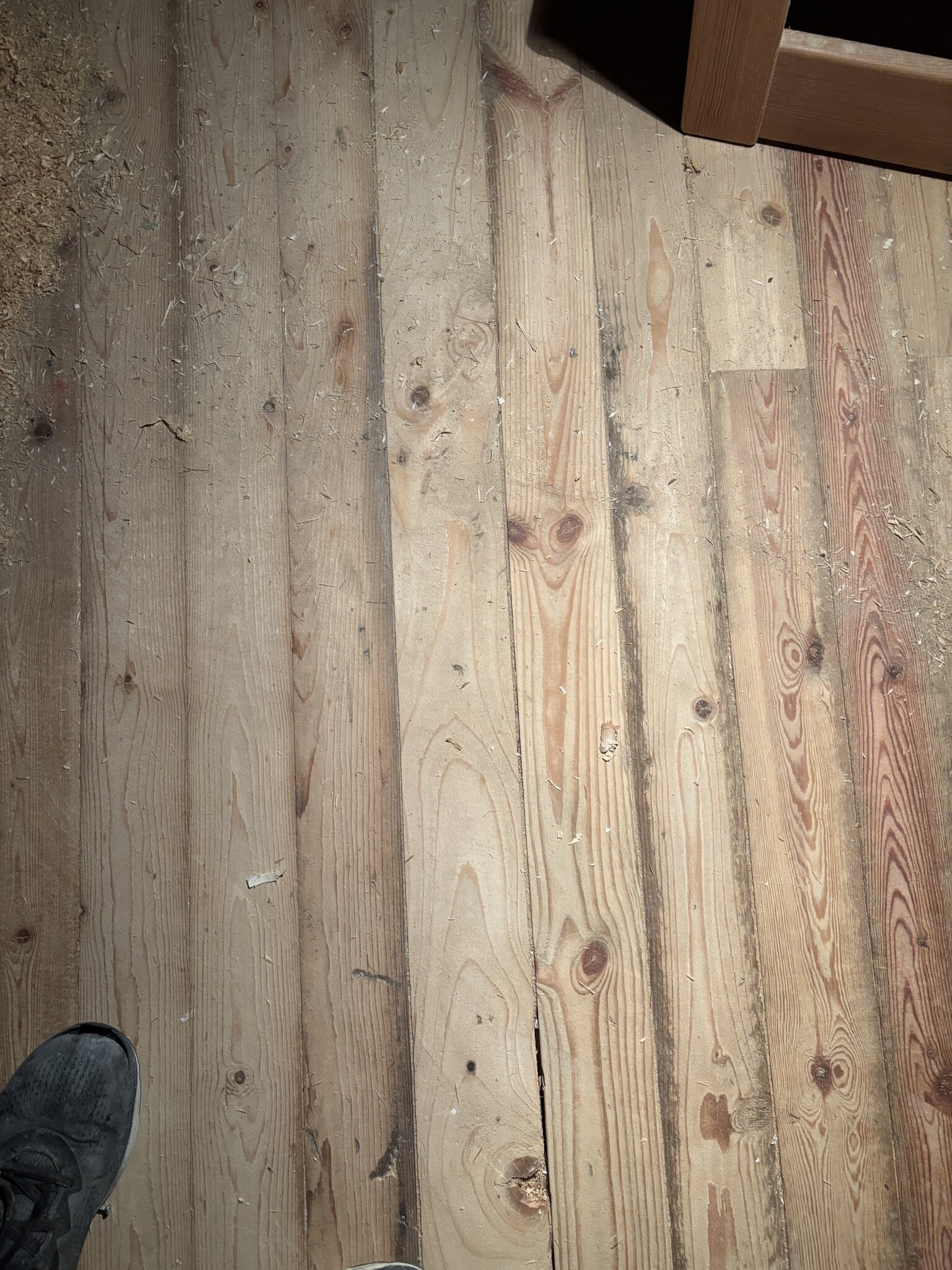

Jag och min sambo har ett äldre timmerhus (tidigt 1900-tal) uppfört i två våningar med källare. På ovanvåningen finns ett gammalt undergolv som tyvärr är lite sviktigt och ojämnt på vissa ställen. Om jag till exempel står på knä och flyttar min vikt mellan olika bräder kan man lätt se golvets rörelser.
Trots att det alltså inte är av bästa kvalité och det finns en del skavanker i form av till exempel kvistutslag och generalskarvar har det viss charm, och lika delar patina och historia. Vi funderar därför på om det går att fixa i ordning och använda som golv, i alla fall ett tag tills att tid, ork och finans finns för att lägga dit något nytt.
Vill därför fråga vad det finns för metoder för att stabilisera ett sviktande golv? (Spika, limma eller typ stödja underifrån?)
Hur bör man räta upp mindre ojämnheter? (Är det bara hyvel och sen golvslip som gäller?
Om/när vi om några år känner att vi vill byta golvet, är det då någon mening med att spara ”undergolvet” för att kunna lägga på exempelvis ett tunnare brädgolv?
Tacksam för alla era tips

Klart ni ska spara golvet! Ett timmerhus är alltid lite vint och skevt och tillför charm om du frågar mig. Om golvet lutar lite här och var hade jag låtit vara som det är. Att bryta upp det och rikta är ett rejält jobb. Svikten kan ju vara en annan sak. När du säger svikt, vet du att det är mellanbjälklaget som sviktar? Om det bara är individuella brädor som sviktar är det förmodligen så att förankring i bjälklaget saknas eller har släppt. I sådana fall hade jag lokaliserat vart bjälkarna går och spikat fast de brädorna ovanifrån, alternativt skruvat och pluggat om du vill ha det osynligt. Sviktar hela bjälklaget är det långt mer bökigt att fixa och innebär att du behöver komma åt ovanifrån eller underifrån, alltså riva golvet eller taket på undervåningen för att komma åt. Det hade jag lugnat mig med om det inte är så att det sviktar oroväckande mycket och ni är oroliga för bärighet. Å andra sidan har huset stått i över hundra år så det kommer inte rasa nu. Tycker ni att golvet är för grovt eller fult i dagens skick hade jag slipat ned och såpskurat det.

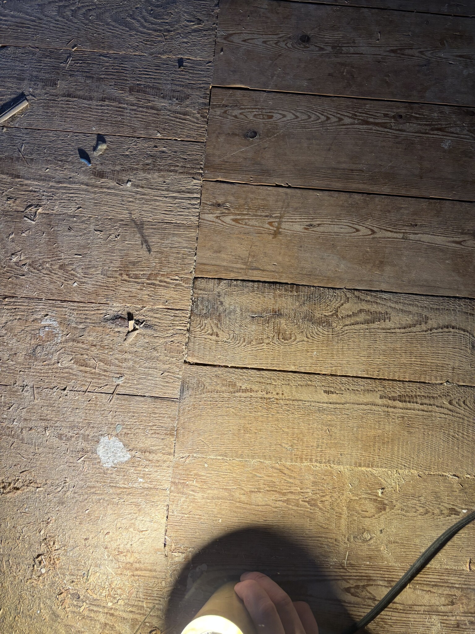

Jag har inte sett någonting som tyder på att det är timmerstockarna/reglarna i mellanbjälklaget som sviktar utan jag tror att det framförallt är dimensionen på golvbräderna som är för klev och avståndet mellan stockarna som är för stort (Ibland ~120cm).
Ordentliga skruv ovanifrån och sedan plugg låter som en bra idé tänker jag.
OK! Är det för klena brädor för avståndet i bjälklaget så kommer tyvärr inte extra skruv hjälpa svikten. Sen är 120cm CC ganska ovanligt i gamla timrade hus. Brukar vara tätare mellan stockarna. Golvet är förmodligen en tum i tjocklek och är tveksam till att de lade in ett golv som sviktade från början. Testa med att skruva fast de sviktande brädorna i bjälkarna och se om det hjälper. Hjälper inte det så får valet falla på att leva med svikten eller riva upp och fälla in kortlingar för extra stöd. Jag hade personligen levt med svikten om det inte är alldeles för illa.D Din sko skrev:Va roligt att du är så positiv till att behålla golvet och att du resonerar så likt oss.

På några ställen där jag lyckats mäta dimensionen verkar golvet vara strax under en tum. Alltså typ 22-23mm och reglarna verkar ligga ungefär 90cc. Det finns också tydliga skillnader mellan brädorna, där vissa verkar vara golvbrädor av rätt god kvalité och andra att nästan liknas vid råspont. Se film på skiktet när jag står på knä och flyttar mina ca. 83kg mellan brädorna. Se också bild på den generalskarv som ligger framför trappavsatsen.
Bra film! Tycker inte att svikten är så herrejösses men precis som @Oldboy skriver så behöver man regla upp för att bli av med den. Personligen hade jag inte gjort mig det omaket utan levt med svikten, men det kan egentligen bara ni avgöra.
Visst, generalskarv kanske inte är det snyggaste å andra sidan kan man se det som att det ger karaktär. Återigen, det kan bara ni avgöra. Jag hade slipat och såpat golvet och levt med det som det är.
