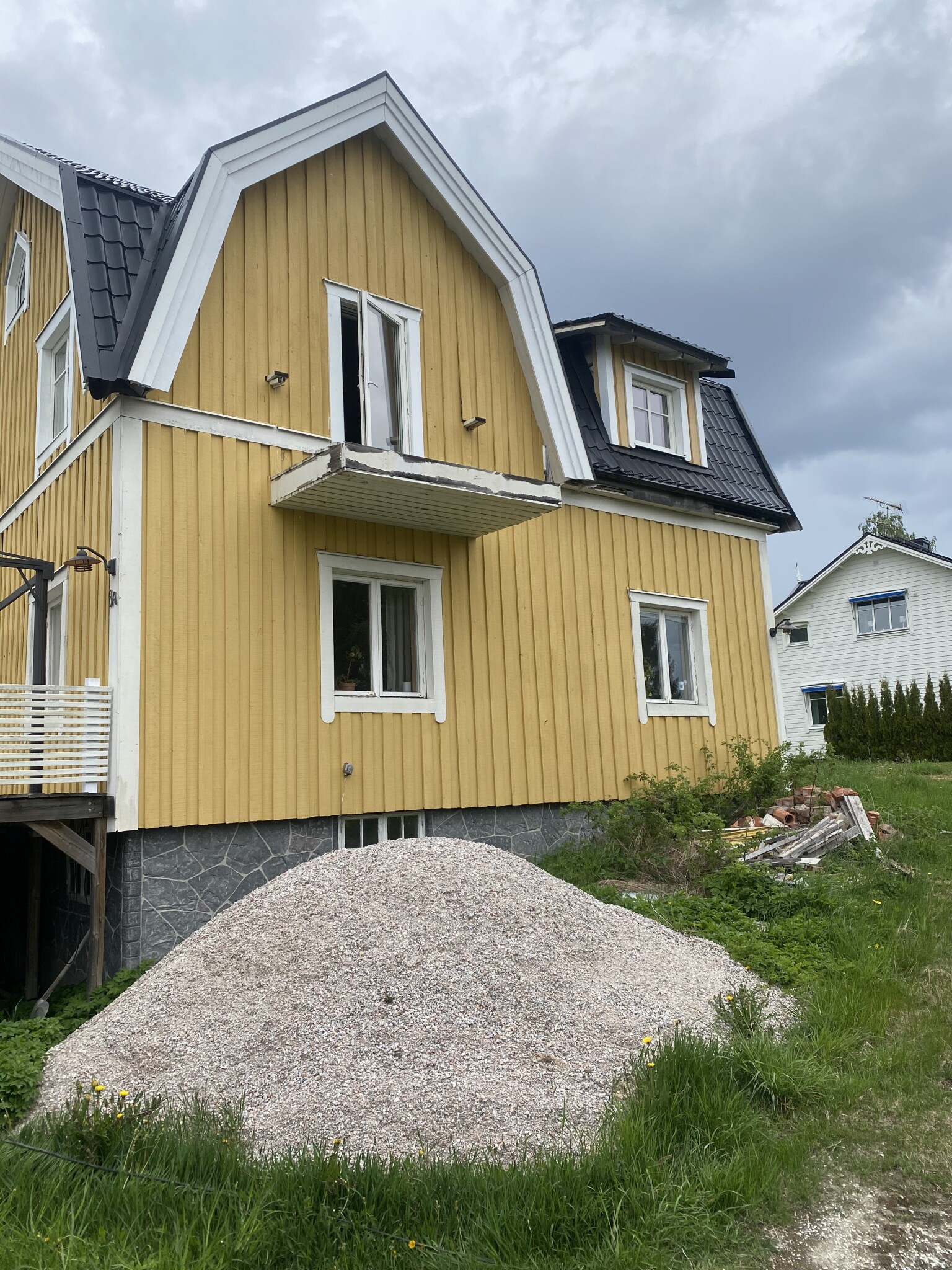

Har en balkong på andra våningen där räcket var rötskadat. Även framkanten på balkongen har virke som inte är helt ok. Jag bedömer att virket närmast fasaden är friskt.
Hur skulle ni göra?
Renovera eller riva?
Ifall renovera, hur ”skarvar” man träbjälklagen från friskt virke till framkant?

Jag skulle riva. Balkongen förfular och skymmer ljuset till nedervåningen. Om jag ändå vill ha vädringsmöjligheten så skulle jag bygga en fransk balkong.

B beppe34 skrev:
Hur skulle ni göra?
Det har jag mycket svårt att säga, då jag inte vet vad jag skulle ha för nytta av balkongen ifråga.
Vetter den mot en fin utsikt? Kanske en utsikt som bara finns där en bit upp, inte från marknivå.
Passar balkongen bra för hur huset ser ut och används på insidan.
Osv
Men jag håller dock med föregående skribent, den är knappast något lyft för husets utseende, även om den skulle vara fixad fint.
Fransk balkong kan vara trevligt också, dvs om det passar typ enligt mitt första stycke. Men då måste nog dörren gå inåt.
