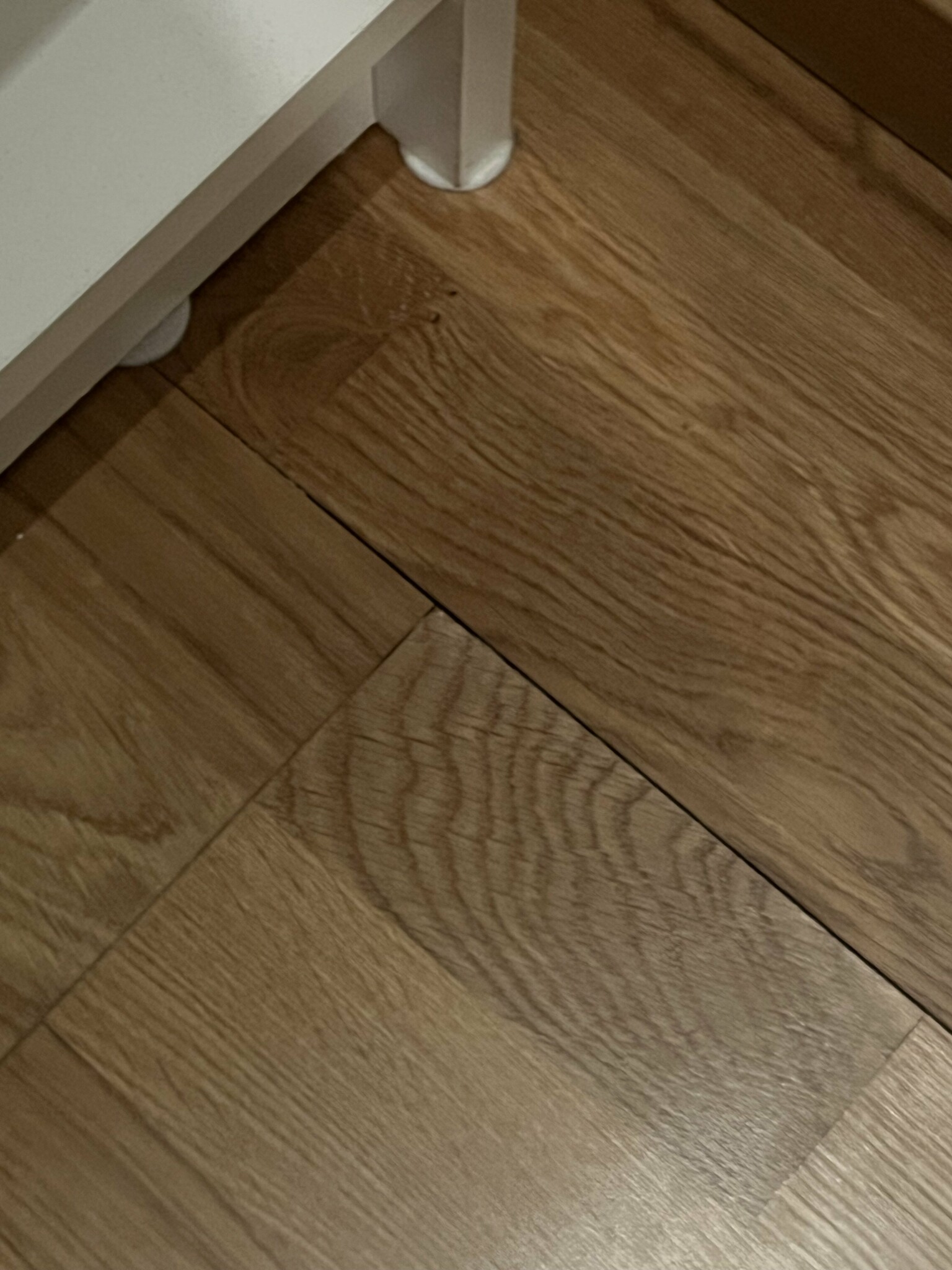

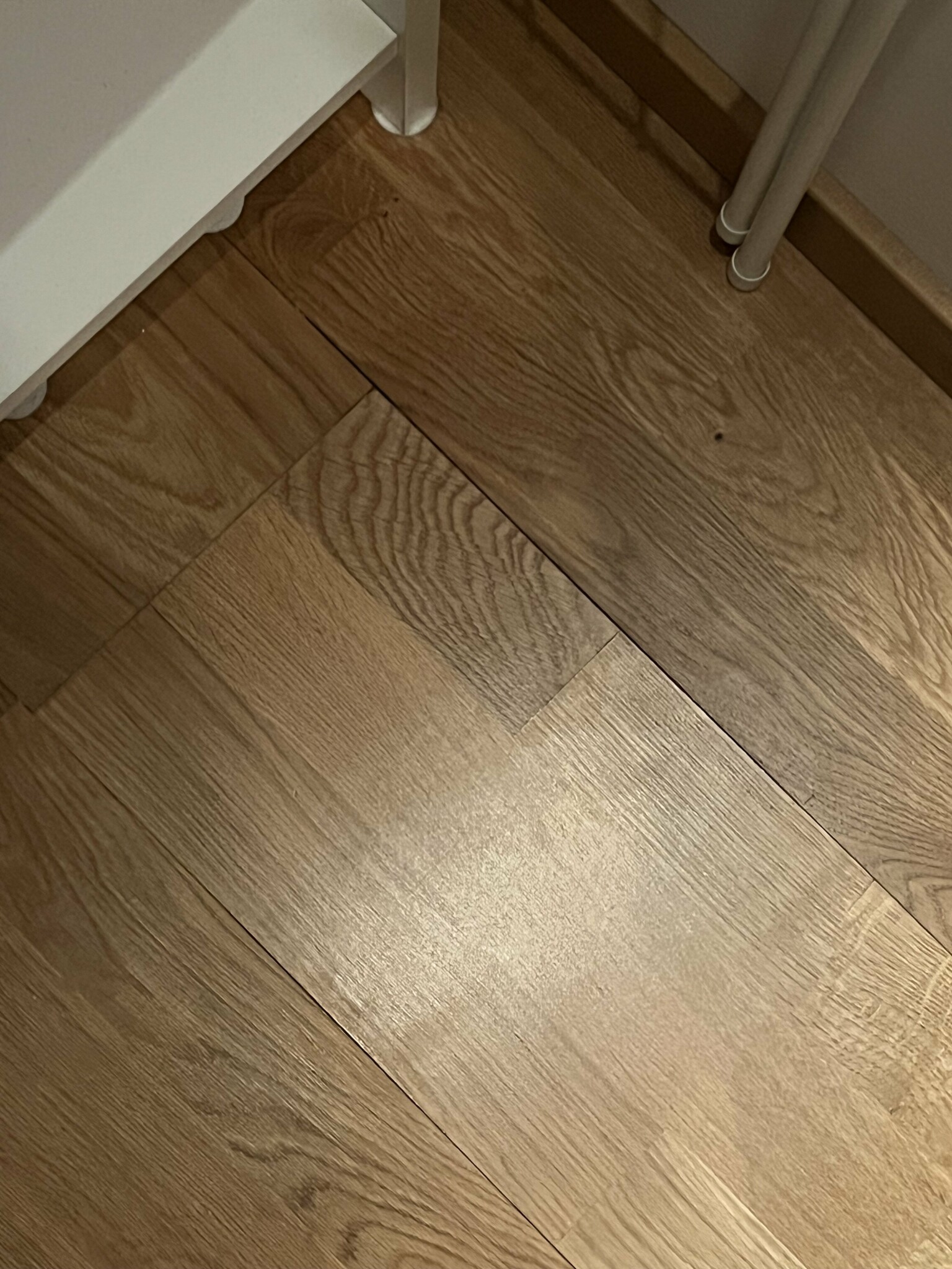

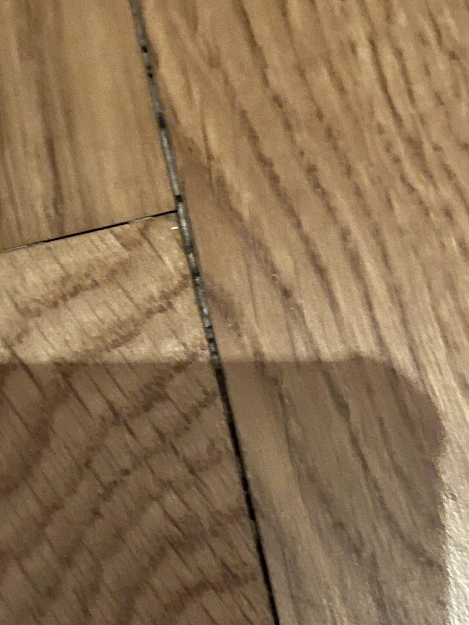

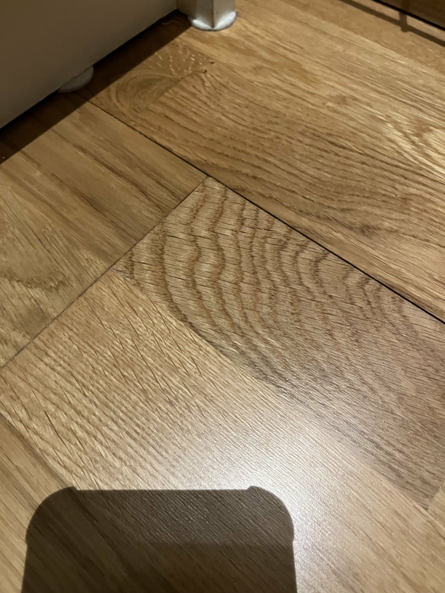

En blomkruka har stått och läckt under en längre tid vilket har resulterat i en fuktskada på en del av parketten. Det har blivit som en glipa i fogen och en del av golvbrädan har rest sig. Går detta att rätta del på något enkelt sätt?

Ser inte så farligt ut.
Litet jobb: prova att slipa lätt med ett sandpapper i springan för att få bort det svarta. Sen köp någon fogmassa i liknande färg som golvet. Förhoppningsvis kan du få till det så att du kan leva bekymmersfritt till när det är dags att slipa nästa gång. Eller byta golv om det infaller före.
Stort jobb: Slipa golvet och ta vara på lite slipdamm. Blanda ut slipdammet med lite trälim, ner i skarven. I annat fall använd fogmassa. Torka, slipa lätt med fint papper och sen behandla med valfritt. Dock behöver hela golvet slipas för att få jämnt resultat.
Lycka till.
Ps. Min skada var liknande men långt värre. Vi körde alternativ två, dvs stort jobb med slipdamm och trälim. Gick fint. Ds.

Tack för tips! Ska fundera på det. Det är en hyresrätt så är osäker på hur mycket jag får göra. Det är i ärlighetens namn mest intressant att hitta någon enkel lösning där de svarta gliporna inte syns så mycket. Kanske värt att försöka med någon reparationspenna?

Det är ytskiktet. På den tredje bilden kanske man kan ske skadan lite (den undre golvbrädan, längst upp i högra hörnet mot skarven) - nan kan känna att det har rest sig där.
Och går att trycka ner lite, bänd lite försiktigt upp, dammsug hårt, säkert damm mellan där. Tryck in trälim med att peta in med en kniv, torka av med fuktig trasa, skrapa ur lim i skarven, en brädbit som täcker hela biten som gett sig, men inte över skarven. Det får inte finnas lim mellan biten som pressar och golvet, kan fastna bra då. En tyngd som väger en del på, kanske en tung byrå med ett ben på träbiten. Då kommer lim att pressas ut till skarven, peta ur så mycket som möjligt och vänta 2 dygn så limmer torkar och biter fast. Det är det närmaste jag kan säga för att få ner ytskiktet, hade en liten sådan och det blev skapligt slätt. Sen får du se om skarven syns mycket. golvet rör sig mellan sommar vinter, så inte en massa i skarven.

Ek färgat plastiskt trä.
