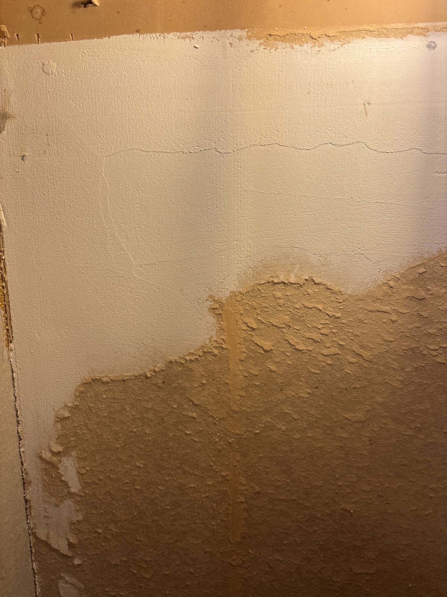

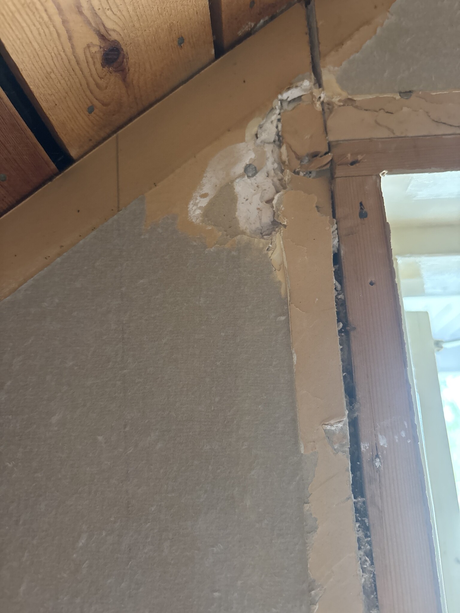

Börjar renovera ytskikt i hus byggt 1973. Har liten bebis på 4 månader som sover i rummet (med oss föräldrar) där vi renoverar. Innerväggar har idag en sjögrästapet som vi behöver få bort innan vi sätter renoveringsptapet.
Dammar lite när vi tar bort lister osv. Gul (antar gipsskiva) under tapeten vad vi kan se. Spacklade skarvar.
Hur orolig ska man vara för asbest? Ska man alltid skicka prov oavsett?
  • Innervägg med borttagen sjögrästapet, visar gul gipsskiva och spacklade skarvar i ett hus från 1973 under renovering.
  • Vägg som visar borttagen sjögrästapet, exponerad gul gipsskiva och spacklade skarvar under renovering av ett hus från 1973.
Om du känner oro kan bara ett labbresultat stilla den. Ingen här kan ge dig ett definitivt korrekt svar utifrån dina bilder.
För övrigt ser det väldigt mycket ut som pappersbas i gipsskiva och lumppapp.
Oavsett om det är asbest eller inte skulle jag om jag hade möjlighet sova och vistas någon annanstans medan renoveringen pågår om möjligheten finns. Särskilt med en så liten bebis. Jag rekommenderar "vanligt" gips istället för renoveringsgips för övrigt.

Tack för svar!
Ja vi flyttar ut idag då jag blev så orolig nu!
Ska skicka prov för säkerhets skull. Så kör vi på renoveringsgips istället!
Kan inte se någonting där som det borde finnas asbest i..............Är ju ändå gipsskivor så i sammanhanget relativt "nytt"
