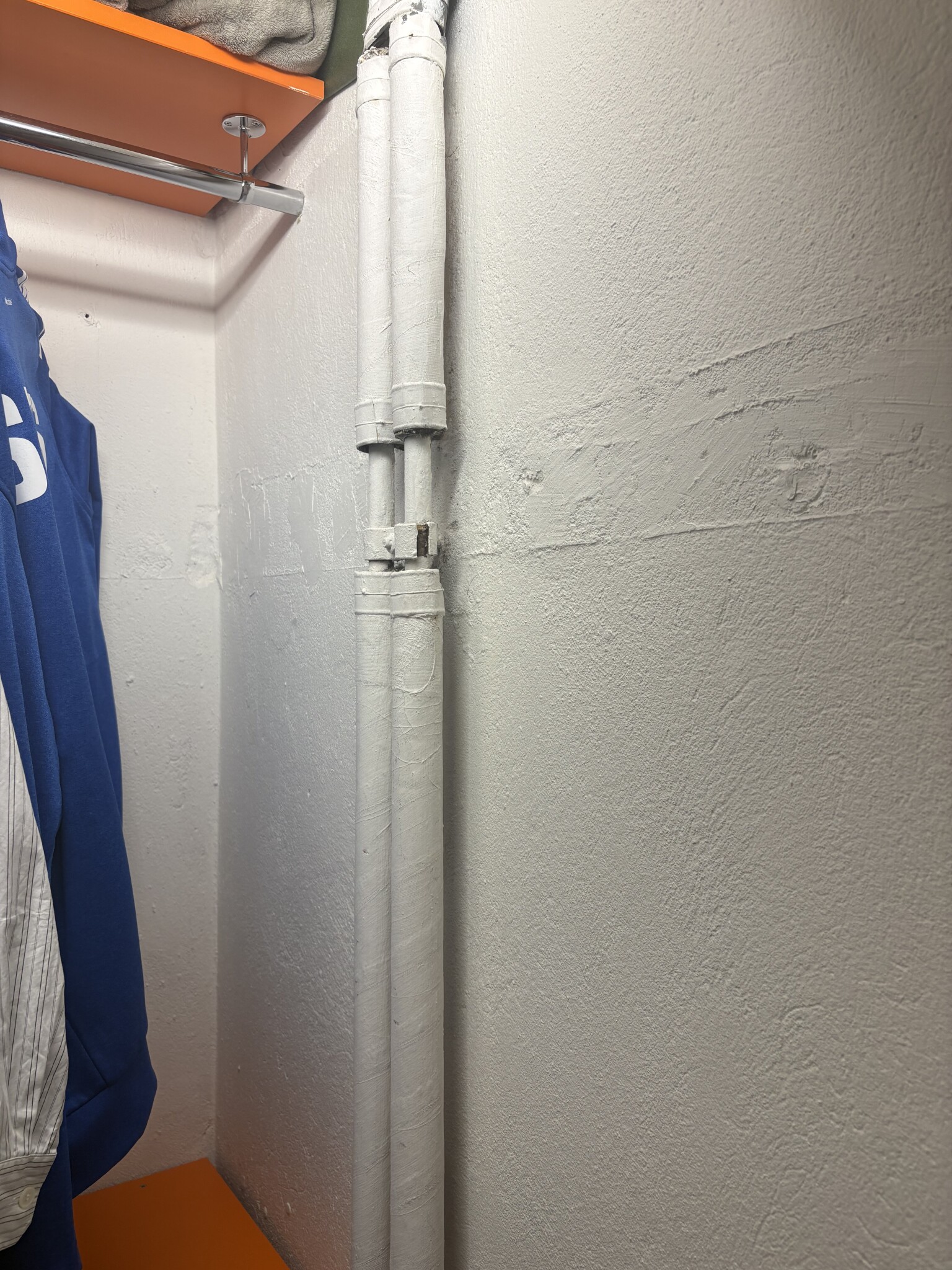

Bakgrund: Jag bor i en 2 rok på 61 kvm i ett lägenhetshus från 1927 i centrala Stockholm. Har en del skadad rörisolering runt rör i en walk-in garderob som jag fick höra kan ha asbest i sig. Den ligger i anslutning till sovrummet. Så jag lät ett saneringsföretag komma ut och ta ett prov. Vi förvarar kläder i garderoben och går in där varje dag.
Provet visade att isoleringen innehåller asbest. Den första firman, som tog provet, sa att vi behöver ta bort den skadade rörisoleringen, men att inget annat behöver göras. Vi har liknande rörisolering i ett städskåp också, men den är i bättre skick, så de ansåg att den inte behövde tas bort.
Eftersom firman verkade ganska nystartad ville jag ha en second opinion för att vara säker på att vi gör rätt. Jag tog därför hit en annan firma.
Den andra firman sa att vi behöver ta bort rörisoleringen både i garderoben och i städskåpet, och dessutom sanera minst garderoben och det angränsande sovrummet. Han tog också tejpprover från golvet i vardagsrummet och köket för ytterligare analyser, men vi har ännu inte fått resultaten. Om de proverna visar förekomst av asbest sa han att hela lägenheten behöver saneras.
Jag kan ingenting om det här, men jag får känslan av att det första företaget kanske tonade ner problemet lite, medan det andra kanske överdriver. Jag har en bebis hemma vilket gör att jag såklart nojar lite extra, men samtidigt vill jag inte betala för åtgärder som inte behövs. Killen från den andra firman sa också saker som: "Jag ser att ni har en bebis" och "Bebisar är extra känsliga", vilket gav mig känslan av att han försökte skrämma upp mig lite.

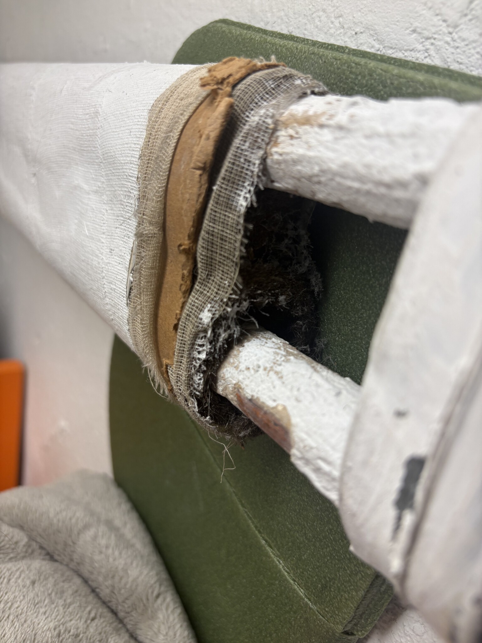

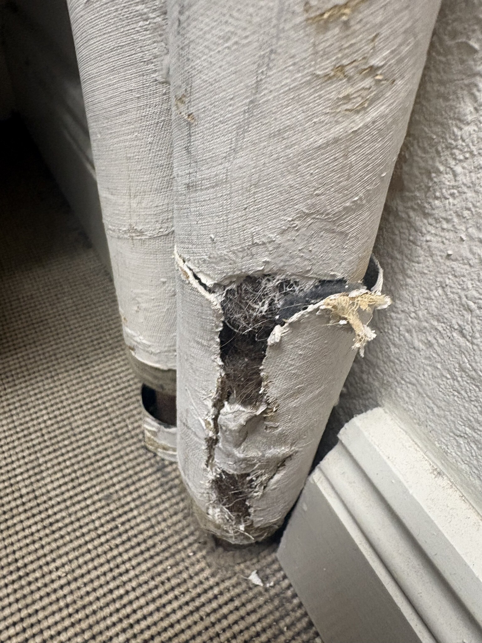

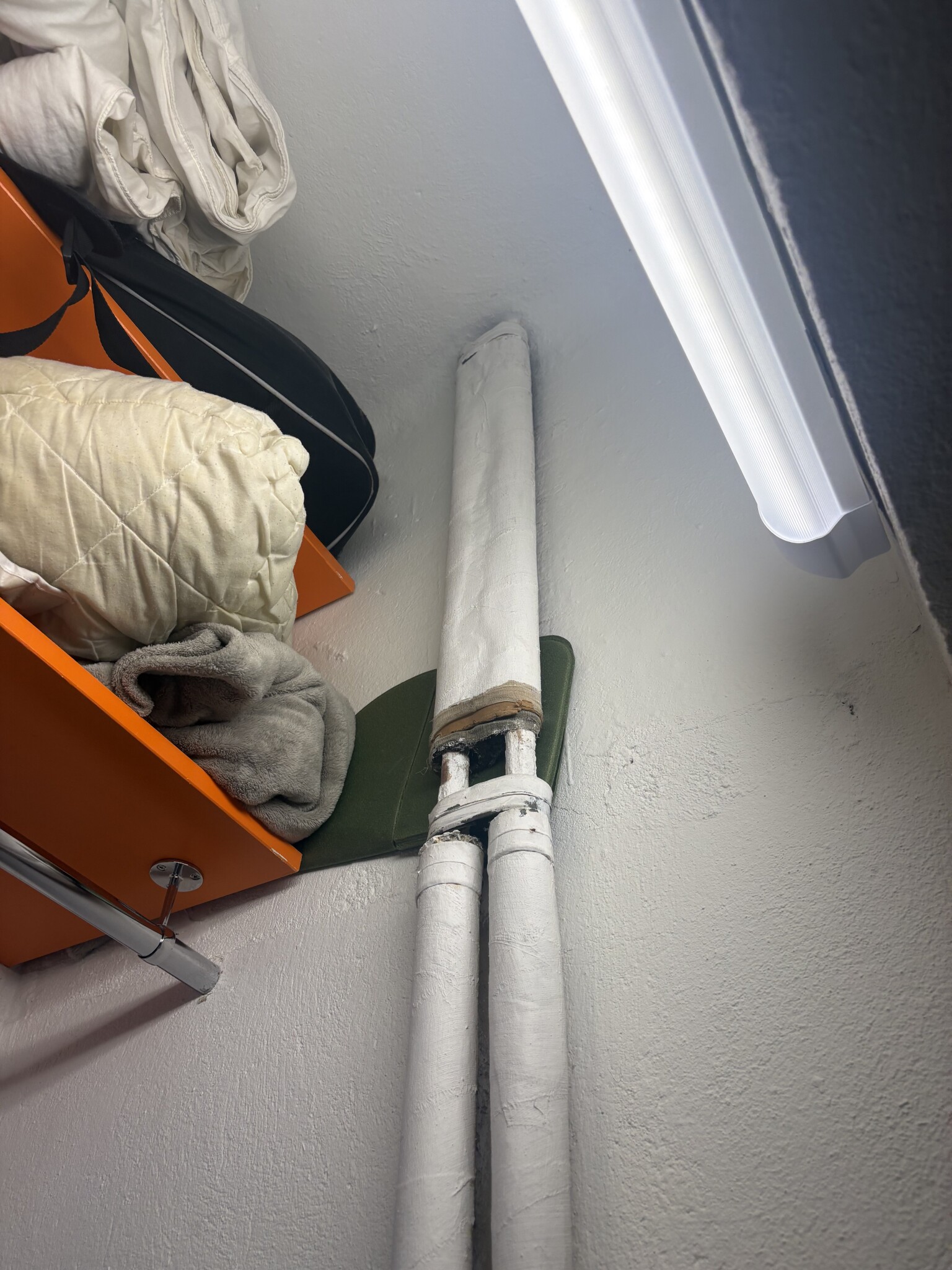

Jag skulle verkligen uppskatta synpunkter från personer som har erfarenhet av den här typen av arbete. Ligger den första firmans bedömning närmare sanningen, eller är det det andra? Jag bifogar några bilder på den skadade rörisoleringen i garderoben. Den skadade biten längst ner är nu övertäckt med tejp efter provtagningen.

Personligen hade jag bara lagat skadan själv med lite gipsbinda. Blött ner skadan med en blomspruta och sedan linda gipsbinda runt.
Det är ju en väldigt liten skada och jag hade åtgärdat det men i övrigt låtit det vara kvar. Supervanligt med asbest men är det verkligen värt att lägga så mycket pengar på det, på 61kvm kommer ni kanske inte bo så länge till med barn?

Undersök om detta över huvud taget är ditt problem, spontant är rören något som föreningen ansvarar för och då även indirekt isoleringen.
För det första. Det som är farligt är att andas in asbestfibrer. Det betyder att så länge isoleringen runt rören inte är skadad så kommer inte asbestfibrer att spridas. Du behöver alltså inte göra något åt den isolering som inte är skadad.
Vad gäller den skadade isoleringen se jag två eller tre alternativ. Det du vill är att asbestfibrer inte sprider sig från det skadade området. Du kan ta bort all isolering på de rören om du vill. Du kan även kapsla in den skadade delen så att asbestfibrerna inte sprider sig. Det kan du göra med gips (gasbinda med gips på) som föreslagits i tidigare svar. Vi hade också asbest i rörisolering som var skadad. Det asbestföretag vi anlitade för att ta bort isoleringen (vi var tvungna att dra om vissa av rören vid renovering så vi var tvungna att ta bort isoleringen) satte silvertejp runt den skadade delen i väntan på att de skulle göra jobbet senare.

Är du orolig skulle jag bara göra en grundlig städning av sovrum och klädkammare. Våttorka alla ytor (våt trasa fångar upp asbestfibrer, det gör inte torr trasa). Kanske tvätta igenom alla kläder om du är orolig, men det beror på vad tejpprover visar.

Men klart man inte sett allting av alla meter rör man har isolerat. Skulle gå på din förening , du är nog inte ansvarig för isoleringen till värmesystemet.

Jag skulle försöka undvika att riva bort, i detta fallet är det mycket bättre att täcka in. Det är helt ofarligt när de gör orört. Oavsett hur mycket man försöker begränsa spridning kommer det att spridas om det rivs och ersätts.

Jag skulle också bara tejpa så att det är inneslutet. Tar man bprt hela kommer det ändå bli en gräns där man måste tejpa, så det gör ingen skillnad. Dessutom rör man bara runt i det. Det finns ingen anledning att sanera bort asbest annat än när man ska göra arbeten i det och exponerar det.

Undrar var proverna indikerade asbest? Det som sysn är tygbinda, papp och tagel, men det vitmålade närmast röret skulle kunna vara asbest.

Den överlägset största risken du har att exponeras för asbest det är om du försöker ta bort det, även med en firma som gör det (det går inte att ta bort detta och inte sprida några asbestfibrer alls). Laga skadan och lägg pengar/oro/energi på annat..
