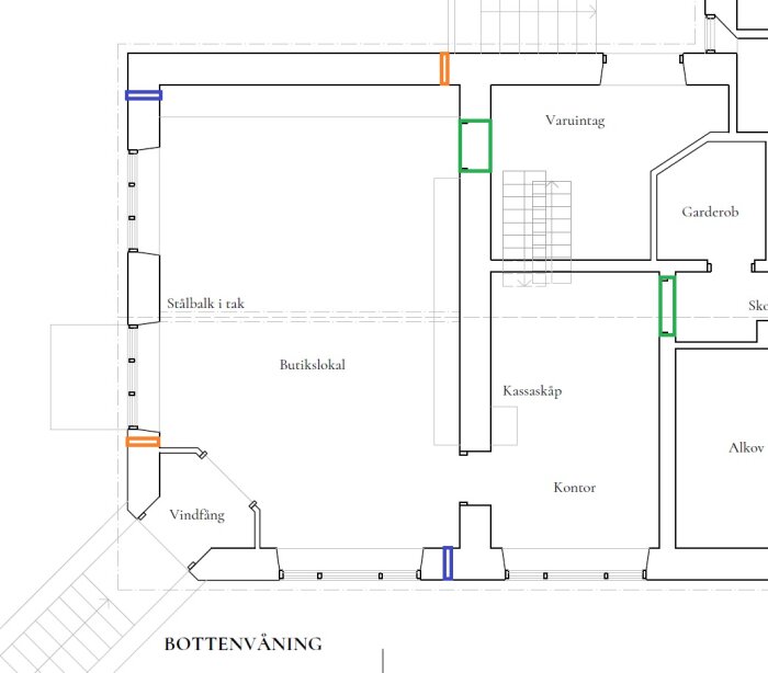

Råd ventilation hus från 1881.
Behöver lite råd ang ev. ventilation i och här är en sammanfattning:
Huset har stått kallställt många år.
Värmen åker strax på, just nu ca 12 grader i huset. Värmesystem är inhandlat. Läs mer i min tråd i projekt.
Jag har att in en avfuktare. Slog till på en Woods SW38FM avfuktare och gått från 78% fuktighet till 47% utan någon nämnvärd värme i rummet. Galet bra effekt och kommer passa perfekt i att sätta in i övriga huset sen. Vill ner ytterligare i fuktighet och kommer säkert justera sig till det bättre när värme åker på.
Det är ju tjocka stenväggar och tvåglas fönster på långsidan av huset och sen två stycken stora äldre fönsterpartier med englas men med fönster man kan kroka på under vintern. För att få ner fukten något mer funderar jag därför att öppna upp friskluftsventiler, Se bild. De gröna boxarna är partier som ska sättas igen. Så frågan är om man ska köra på det blå förslaget eller det orangea förslaget. Det blå exponeras lite mer för påliggande vind och ev ljud från intilliggande väg genom byn.
Kamin finns men kommer inte användas på många år.
Vad tror ni?
Tar också gärna emot lite tips på ventiler som man kan sätta i isåfall. Nya i plast känns inte helt aktuellt men de från ex sekelskifte.se springer gärna iväg i pris.

Så dina englasfönster ljudisolerar bättre jämfört med ett 100mm hål i väggen?A A.M SKÅNE skrev:Behöver lite råd ang ev. ventilation i och här är en sammanfattning:
Vad tror ni?
