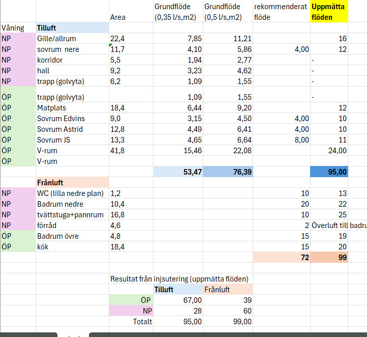

Nedan är utdrag från min excel med dels beräknade börvärden och dels uppmätta värden per utrymme:

Injusteringsprotokollet visar sammanfattat:
| Tilluft (l/s) | Frånluft (l/s) | |
| Övre plan | 67 | 39 |
| Nedre plan | 28 | 60 |
| totalt flöde | 95,00 | 99,00 |
Dvs det är kraftigt med överluft mellan övre plan till nedre plan, vilket i praktiken borde vara bra. Men å andra sidan om man ser det per våningsplan är det kraftigt undertryck på nedre plan, vilket skulle kunna generera ett undertryck så att mer markradon letar sig in(?) istället för att enbart ta överskottet av tilluften från ovanvåningen.
Min känsla är att firman var superbra på själva installationen, men de la inte så mkt tid och vetenskap på injusteringen.
Om det finns någon i forumet med praktisk vent-kunskap (gärna m.a.p. radon) om eventuella förbättringar eller åsikter om vår installation så får ni gärna komma med tips. Jag kommer oavsett under helgen att kontakta installationsfirman och be dem själva komma med ett lösningsförslag, men vill gärna ha lite mer kött på benen i den diskussionen..

Är radonhalten ungefär densamma på båda våningsplanen? Kan det vara så att FTX-aggregatets uteluft blandas med luft från radonsugen avluft? Olika vindriktningar bör i så fall påverka radonhalten inne.
Om radonhalten är avsevärt lägre på övre våningen kan det vara värt att prova balansera varje våning för sig, som du föreslår.

Vore intressant att veta om det gör stor skillnad att balansera våningsplanen för sig…

Jag är mer inne på och tror lösningen ligger i att injusteringen/balanseringen av FTXen är felaktig..
Öppet är det, men trots det undrar jag om det finns det risk att det blir lite undertryck på nedre plan eftersom skillnaden mellan tilluft och frånluft är så oerhört stor på det planet.A Askius skrev:
